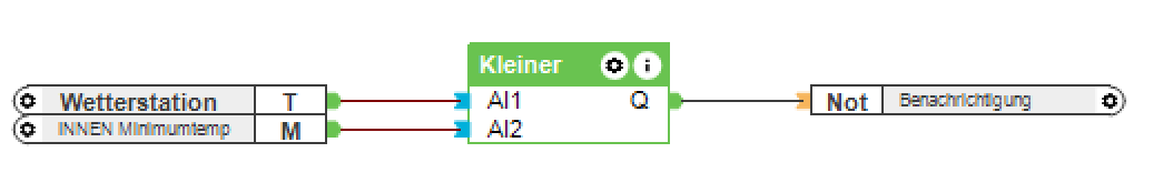

    Ich vergleiche Außentemperatur und Innentemperatur. Wenn Außen < Innen, erhalte ich eine Notification.

    Was muss ich tun, um die Variablen in die Notification mitzuschicken? Also z.B. Notification: "Außen 10 Grad < Innen 15 Grad!".

    Das Ganze mit einem Statusbaustein machen, wo der Text mit beiden Variablen drin steht.
    Oder es bleiben lassen, weil das auf die Dauer sowieso nur nervig ist 😉

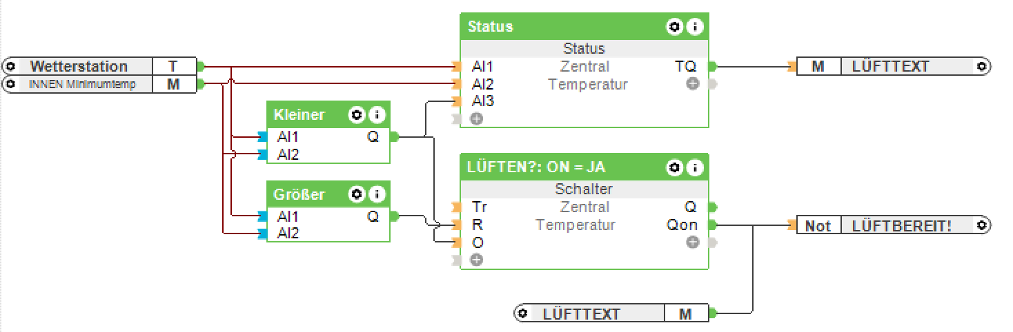

            Ich habe hier noch immer Probleme.
            Wie gesagt, möchte ich eine Notification, wenn Außentemperatur < Innentemperatur (= Lüfterinnerung). Aber nicht bei JEDER Temperaturänderung, sondern nur, wenn erstmals Außen < Innen.
            Daher wollte ich den Status-Baustein für die Erstellung des Notification-Texts verwenden und separat einen Schalter für den Status "Kleiner Ja/Nein":
Ansichten: 370
Größe: 32,3 KB
            Das klappt grundsätzlich schon, aber wegen dem "LÜFTTEXT" schickt er mir trotzdem viel zu viele Notifications. - Habt ihr vielleicht irgendwelche Tipps?

              Die Anzahl der Nachrichten kannst Du reduzieren mit folgenden Vorschlag:
              Kleiner -> Nicht-Baustein -> Impulsgeber (Ein 1 s / Aus 1800 s = 1 Meldung alle halbe Stunde) -> Ausgang des Impulsgeber auf Status-Baustein AI4 und dort mit Logik, dass die Meldung nur ausgegeben wird, wenn Eingang AI4 aktiv.
