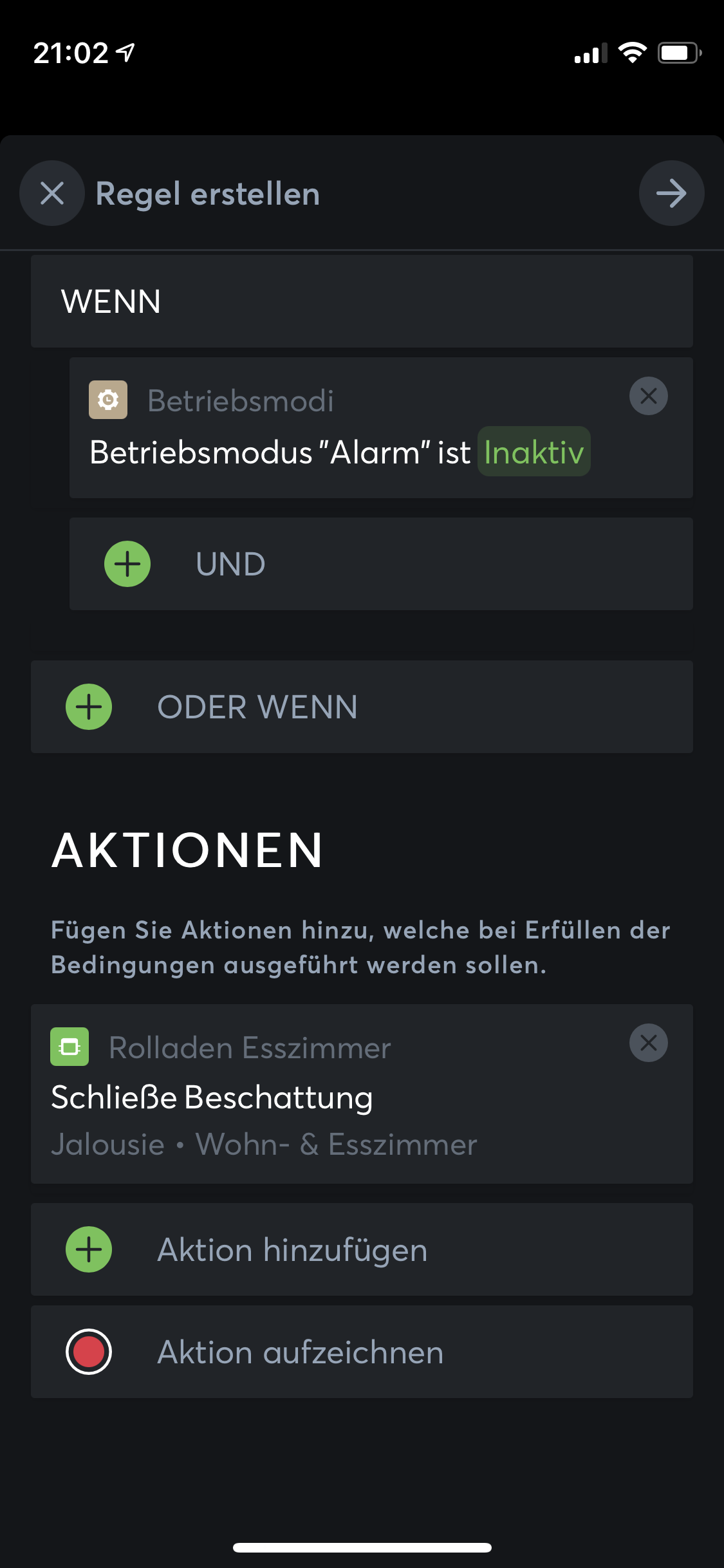

    ich glaube der Beschattungsbaustein ist der Baustein mit den meisten Diskusionnen hier im Forum.
    Ich habe folgende Herausforderung, wenn die Kleine Mittagsschlaf macht, soll die Beschattung unterbrochen werden, damit sie nicht von irgendwelchen Rollläden wach wird.
    Nach dem Mittagsschlaf soll die Beschattung wie gewohnt arbeiten, dazu gehe ich auf "AR".
    Für die Rollläden, die noch runterfahren sollen funktionniert das.
    Allerdings habe ich auch Rollläden, die während des Mittagsschlaf hochfahren würden, dass soll nun danach passieren - passiert leider aber nicht.
    Was hab ich denn hier falsch konfiguriert?
    Danke euch!
    Sonnige Grüße
    Thomas

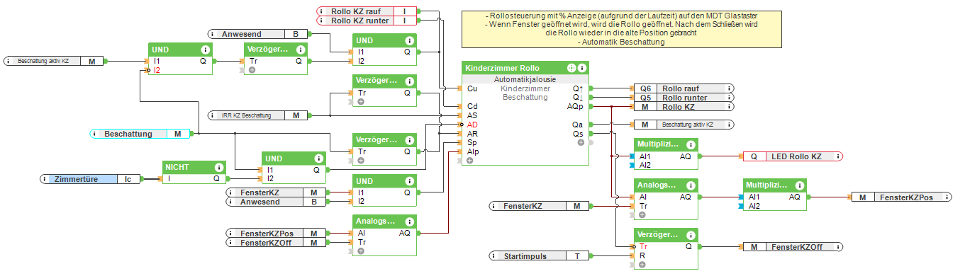

    ich hatte vor kurzem das selbe Problem und habe es so gelöst. Unser Junior hat im Kinderzimmer bei der Türe ein Türkontakt. Wenn dieser aktiviert ist, wird die Beschattung deaktiviert und wenn der Türkontakt deaktiviert ist, wird die Beschattung wieder aktiviert.

      Was hast du beim Parameter MA?
      Bei uns reicht es im Kinderzimmer diese auf 3 zu stellen.
      Die Rollos fahren zeitgesteuert um kurz vor 12 runter und bleiben unten, da:
      1. Die Automatik durch den Manuellen Eingriff gestoppt wird &
      2. Selbst wenn die Rollos unten sind, durch den MA-Parameter 3 die Rollos nicht in Beschattung fahren, wenn diese komplett unten sind.

      • 2074
      Mango das testweise umstellen des Parameters MA von "1" auf "3" hat leider nichts gebracht.
      Im Screenshot erkennt man gut, welche Positionen die Fenster haben:
      • ich hatte über die Mittagsschlafenszeit via AD die Automatik ausgeschalten
      • wenn ich AD wieder deaktiviere erhalte ich folgende Übersicht (siehe Screenshot)
      • alle mit weißem A waren noch nicht an diesem Tag in Beschattungsposition und arbeiten danach wie gewohnt
      • alle mit grünem A waren in Beschattungsposition und während AD aktiv ist, wird das hochfahren unterdrückt
      • nachdem AD inaktiv ist, bleiben sie aber in der Beschattungsposition anstatt hoch zu fahren
      Keine Ahnung, wieso das so ist?
      Gruß Thomas

      Ah… Ich glaube, dass ich jetzt verstanden habe was du willst…
      Es geht nicht nur um das Rollo des Kindes sondern um alle, die in der Nähe des Kinderzimmer sind.
      Das ist etwas tricky…
      Du müsstest den Sonnenstand Abgleich, ob dieser auf die betroffenen Fenster gerichtet ist.
      Wenn dies nicht der Fall ist, kannst du einen Impuls auf Cu geben aber nur wenn Beschattung unterdrücken auf 1 war. Das realisierst du am besten mit einer Ausschaltverzögerung (Beispiel 15Sekunden)
      Sonnenstand auf Fenster =0
      UND
      Beschattung deaktivieren = 0
      UND
      Beschattung deaktivieren =1 über -> Ausschaltverzögerung mit 15s
      DANN
      Impuls auf Cu
      Das musst du aber bei jedem Fenster machen und nicht zentral.
      Take it easy, but take it.
        t_heinrich kommentierte
        Mango ja genau, geht um alle Rollos, so ein Kleinkind wacht ja (wenn es möchte) beim kleinsten Geräusch auf. :-)
        Deswegen versuche ich das über den Zentralbaustein zu lösen, sonst müsste ich ja an jedes einzelne Rollo ran.
      • 2074
      Mango ich glaube wir reden aneinander vorbei ich versuche nochmal meine "Herausforderung" zu beschreiben, vielleich denke ich ja gerade viel zu kompliziert.
      Ich habe eine funktionnierende "einfache" Beschattung, die über den Tag abhängig von der Himmelsausrichtung die Rollos in die Beschattungsposition fährt und auch wieder hochfährt.
      Nun gibt es ein Zeitfenster (dann wenn die Kleine schläft) in dem kein einziges Rollo fahren soll, dass erreiche ich durch einen Schalter auf AD.
      Wenn ich nun nach dem Mittagsschlaf den Schalter auf AD wieder deaktiviere, soll die Beschattung genauso wie vorher arbeiten.
      Rollos die während des Mittagsschlafes hätte hochfahren sollen, sollen nun nachträglich noch hochfahren.
      Gruß Thomas

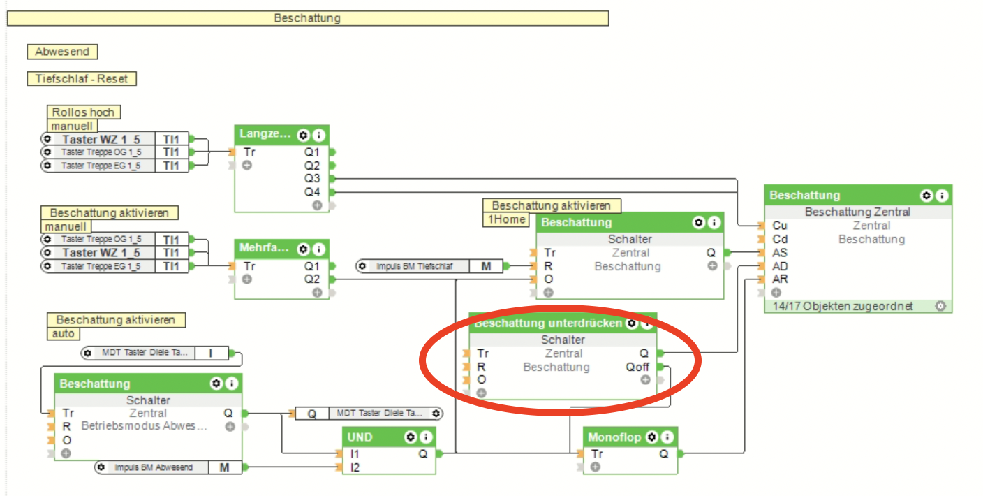

      Hallo t_heinrich ,
      so etwas Ähnliches verwenden wir, um die Rollo in der Früh nicht zu bewegen, solange jemand schläft. Da gibt es grundsätzlich mehrere Möglichkeiten, AD ist eine. Ein andere Option ist ein Dauer-1 auf St, was aber dazu führt, dass Raffstores auch bei einem Sturm nicht mehr in die Sicherheitsposition fahren würden.
      Ich verwende eine zusätzliche Bedingung für AS, um die Automatikbeschattung zu deaktivieren, falls in diesem Raum noch jemand schläft. Das wird über einen Betriebsmodus gesteuert, aber das kann man natürlich auch anders lösen.
Ansichten: 1100
Größe: 68,9 KB
      Der Betriebsmodus "Schlafen xxx" wird durch jeden Tastendruck im Zimmer beendet. Wenn man in der Früh also die Taste zum Öffnen der Jalousie drückt, dann wird 1. der Betriebsmodus beendet und 2. die Jalousie geöffnet. Allerdings geht dann auch AS auf 1 und AR bekommt einen Impuls. Die Folge ist, dass die Jalousie komplett öffnet, wenn sie Sonne nicht auf das Fenster scheint oder aber in Beschattungsposition stehen bleibt, wenn die Sonne auf das Fenster scheint.
      Nachdem Loxone aber die Beschattung immer wieder geringfügig ändert, kann man sich bei solchen Lösungen nie sicher sein, ob das in der nächsten Version noch genauso funktioniert.

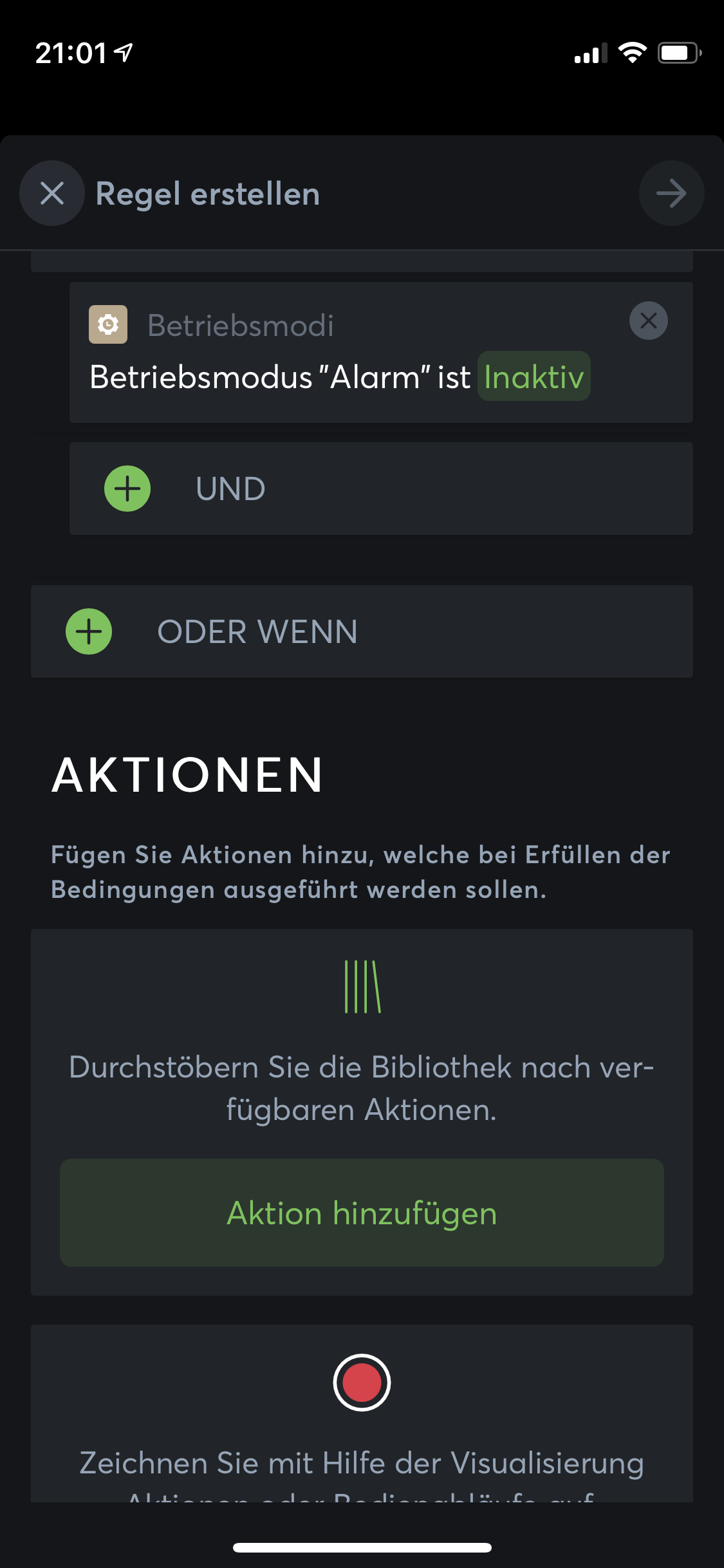

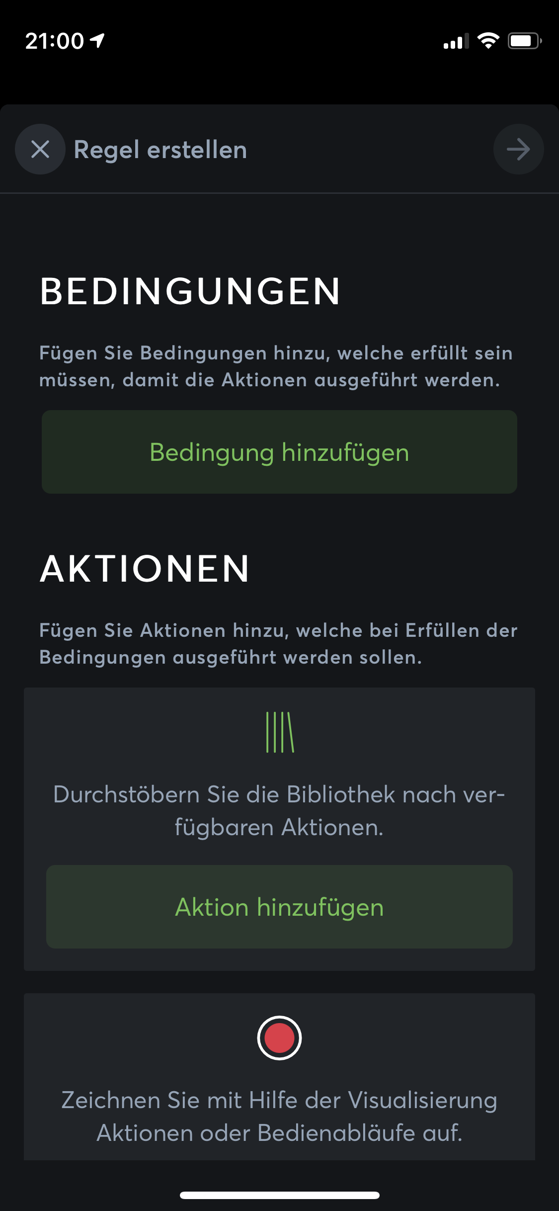

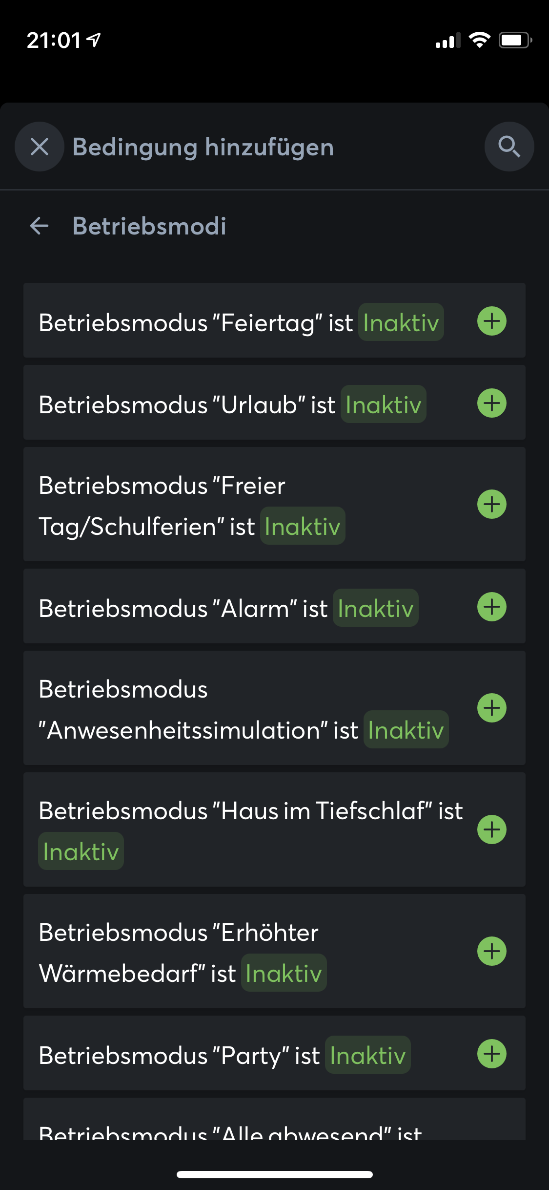

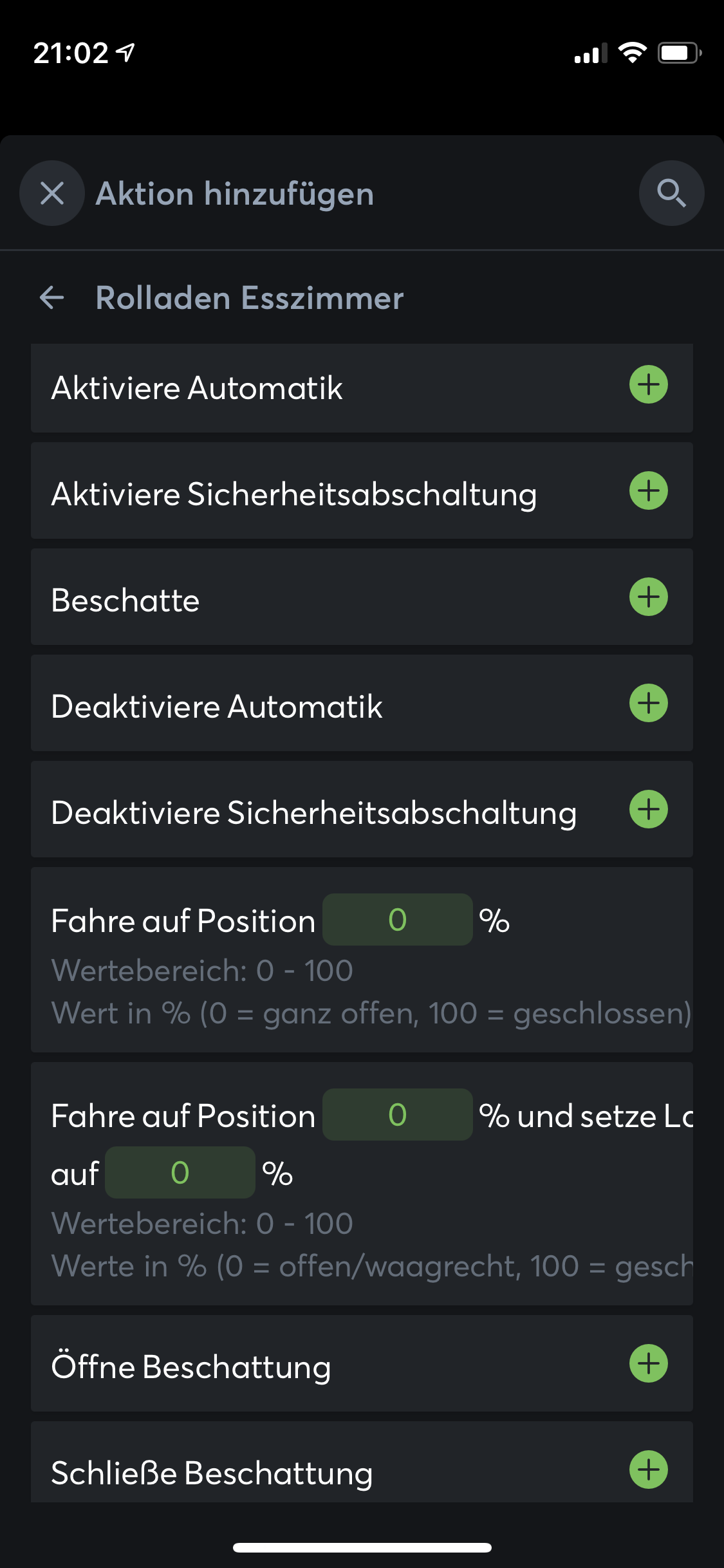

        Hier mal die Bilder aus dem Automatik Designer.
        Sollte das erfüllen, was du gern möchtest.
