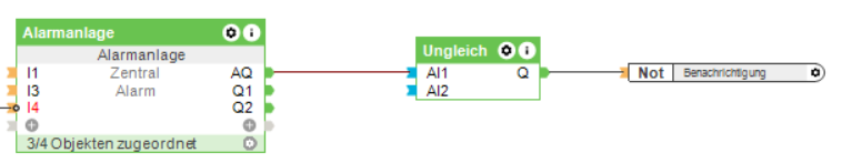

    Hallo Zusammen
    Ich möchte jeweils wenn die Alarm-Anlage aktiv bzw inaktiv ist eine Pushnachricht an alle Teilnehmer senden. Dabei soll der Text "Alarm ein" bzw "Alarm aus" versendet werden. Meine erste Überlegung war eine Notification direkt an den Ausgang AQ zu hängen. In diesem Fall wurde jedoch immer die Nachricht "Meldung bei EIN" versendet, jedoch mit korrektem Status <v>=1 bzw = 0. Der Text "Meldung bei AUS" wurde nie verschickt. Dies klappte dann nur, als ich den Ungleich-Logikbaustein hinzugefügt habe.
    Folgende Fragen
    a) Muss man das so Lösen oder gibt es einen einfacheren weg
    b) Wieso klappt das nur mit dem Logik-Baustein?
    • 5161
    Aus meiner Sicht ist das ein Bug in der aktuellen Config. Bitte Ticket bei Loxone machen.
    Text in Meldung bei Aus wird nicht ausgegeben.
    lg Romildo
