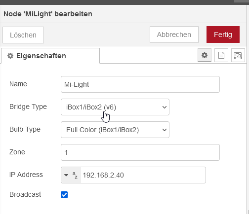

              ich bin gerade am versuchen meine ibox2 mit futc02 zu integrieren.
              leider habe ich es trotz Deiner Anleitung nicht geschafft.
              kannst Du mir einen Auszug aus deiner Loxone Konfiguration schicken? Und am besten auch von der ibox2?
              die Die ibox2 gibt bei mir immer einen Test :80 Fehler aus.
              kannst Du mir hier weiterhelfen?
              vielen Dank.
              viele Grüße
              Fina

              ] Klicke auf die Grafik für eine vergrößerte Ansicht
Name: Milight einstellung.png
Ansichten: 1095
Größe: 15,1 KB

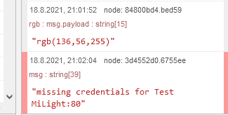

                Dies kommt immer als Fehler
                • Fina
                  • 16.08.2021
                  • 3
                  Jetzt funktionierts ich hatte noch parallel Flows die Fehler machten.
