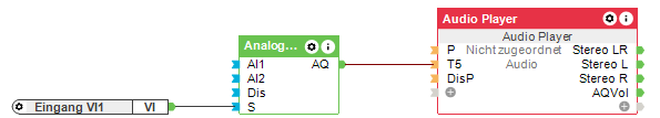

    ich stehe wider einmal auf dem Schlauch.
    habe den Audioserver integriert und mittels Audioplayer-Baustein integriert.
    Internetradio funzt
    Ich habe 3 Sender als Favoriten benannt.
    Wie erfolgt die Umschaltung über den NEXT-Eingang des Bausteins
    Ich dachte hier kann ich diese 3 Sender durchzappen, aber leider erfolgt keine Reaktion.
    Muss ich noch irgendetwas anderes konfigurieren.
    Finde die Anleitung bei Lox nicht sehr hilfreich diesbezüglich.
    Ebenso finde ich keine Erklärung was der Präsensz-Eingang bewirkt
    Gruß HRA

    mit dem NEXT Eingang kannst du den nächsten Titel einer Playlist anwählen und nicht den nächsten Favoriten.
    Um den nächsten Favoriten zu wählen musst du den Eingang FAV nehmen. Habe das selbst nicht aber so wie es ausschaut musst dir eine Logik davor bauen wo dann ein Analoger wert rauskommt..
    An dem Präsenz Eingang musst du einen PRÄSENZBAUSTEIN hängen und an diesen deinen Präsenzmelder.

        Der MusikServer hatte noch einen eigenen Eingang dafür um Favs weiter zu schauen.
        Jetzt musst du dir mit Logik was zusammen bauen.
        Es würde auch auch Binär Baustein an T5 gehen der den Tasten-Standard von Loxone nachstellt.
        • HRA
          • 1037
          So jetzt erwischst du mich auf dem falschen Fuß.
          Wie kann ich dieses Nachstellen machen?
          Gruß HRA
            • 7321

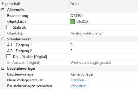

            Der T5-Tasterübergibt nichts anderes als die Werte 0/1/2/4/8/16, wird am T5-Eingang eines Baustein also der Wert 2 oder 16 erkannt werden die Audio-Tasten Erkannt und die entsprechende Aktion ausgeführt.
            In deinem Fall musst du den Wert 2 senden der beim 1x Klick lauter und bei 2x Klick den Fav wechselt.
            Auf die schnelle würde ich einen digitalen Eingang an einen Analogwahlschalter nutzen, und den Wert 0/2 übergeben und an den T5 des Audio-Baustein hängen.
            Genau das gleich kannst du mit einem zweiten Baustein machen der 0/16 sendet um leiser oder aus zu einzubauen.
            So kann man mit beibiegen Tastern die T5 -Eingänge nutzen.
