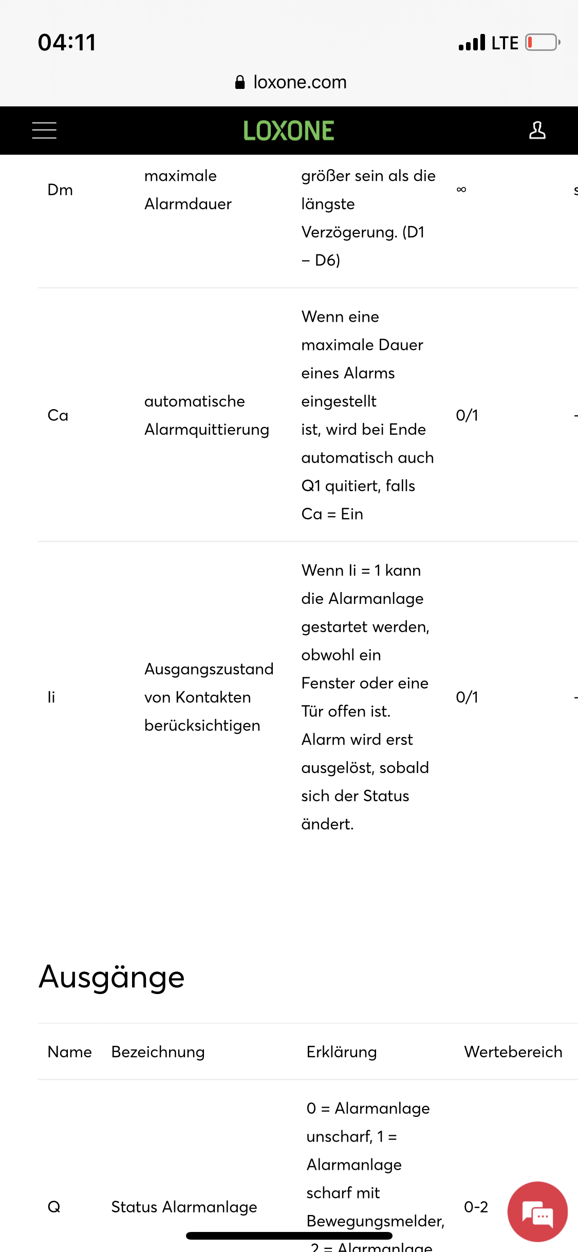

    2) Wenn ein Fenster bereits offen ist während die Alarmanlage aktiviert ist, dann löst diese sofort Alarm aus. Wäre es Möglich ein bereits offenes Fenster aus der Alarmanlage auszunehmen?
    Bei HomematicIP bekam ich z.B. eine Benachrichtigung, dass Sensor XYZ nicht aktiviert werden konnte. Alle anderen Sensoren wurden scharf geschalten.

    1. wie schaltest du denn die Alarmanlagen scharf? Nur über die App oder über einen Taster neben dem Bett?
    2. Es gibt einen Parameter li im Alarmbaustein, diesem musst du eine 1 geben dann ist der Zustand deiner Fenster egal in dem Moment wo du scharf stellst.
      Thomas M. kommentierte
      Bedenke ... bei möglichen anderen bzw. zertifizierten Alarmanlagen funktioniert das "offene Fenster ignorieren" so, dass du bei scharfer Alarmanlage die Fenster schließen kannst.
      Hier mit "li" Parameter wird Alarm ausgelöst, wenn sich der Status eines Fensters ändert. Sprich die Alarmanlage ist scharf, wird nicht nur beim Öffnen, sondern auch beim Schließen eines offenen Fensters Alarm ausgelöst.
      Danke den Parameter habe ich übersehen
