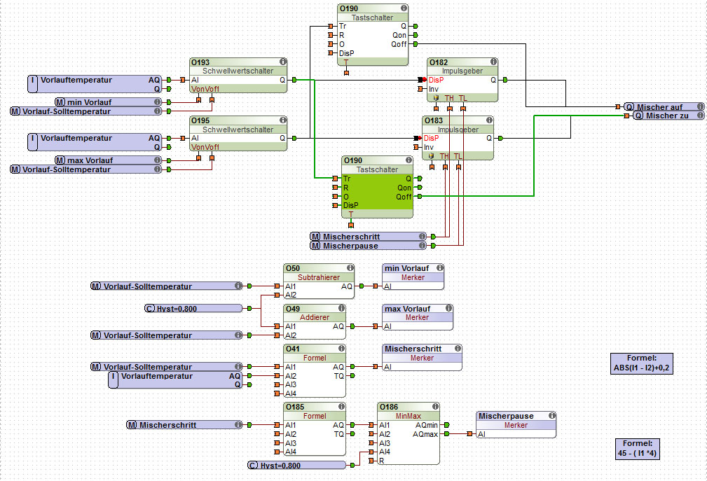

        Danke für die zahlreichen Beiträge. Ich habe das Gefühl, dass die Einstellungen von Kp und Ki schon das Verhalten des Fahrweges des Mischers beeinflusst haben.
        früher fuhr der locker mal 60s in eine Richtung ohne dass ihn der Anstieg des Vorlaufes nach dem Mischer gekümmert hat. Jetzt macht er eher immer kleinere Fahrten.
        Habe gestern x mal das System neu gestartet und es lief immer sauber.
        Ja, ich habe einzeln gesteuerte raumventile.
        Der Vorlauf vom Brenner schwankt so zwischen 53 und 65 Grad, in der Regel schafft der Baustein das zu kompensieren. ich hatte immer nur das Problem, dass wenn alle Räume genug warm sind und dann ein Raum Wärmebedarf anmeldet, dass dann die Temperatur nach dem Mischer überschoss. Die 2 Bäder sind immer offen für den Durchfluss.
        Ich habe 0.6 Steilheit eingestellt, ist das zu viel für FBH? Ich kriege sonst die Hütte nicht geheizt nach der Nachtabkühlung. Die Fernwärme setzt in der Nacht leider aus.
        Mit 0.6 steilheit jage ich dann so zwischen 38 und 43 grad ins fbh system. So erreiche ich dann abends um 20 Uhr die eingestellten 22 Grad.
        Bei 55 grad nach dem Mischer habe ich einen Notstopp programmiert. Der war VOR Loxone-Einbau sogar erst bei 60 Grad.

              @JuSo: Diese Steuerung ist mit den Parametern speziell an die Verhältnisse angepasst und wird unter anderen Gegebenheiten nicht so perfekt laufen. Ich gebe daher auch keine Garantie auf die Funktion und ebenso wenig Support.
              • Special
                Special kommentierte
                Wozu hast du den Tastschalter ? Er schaltet doch nach beenden der fahrt, kurz in die entgegengesetzte Richtung ! Willst du den Mischer damit bremsen ?

              Kurzer Status meinerseits:
              Der Heizungsmischer läuft jetzt mit den revidierten Kp & Ki Parametern seit 3 Tagen ohne einmal überschossen zu haben, zumindest nicht so extrem, dass er auf 55 Grad raufgehen würde. Beim Beobachten überschiesst er eigentlich gar nicht mehr.
              Hoffe das bleibt so. Dafür scheint das neueste Release bei der Analog-Anzeige des Mischerbausteins einen totalen Schrott anzuzeigen. Er zeigt da teilweise auf dem analogen Ausgang 8V an und der Mischer ist irgendwie bei 40%. Habe mir jetzt selber eine Anzeige zusammen programmiert, die zeigt mir jetzt genau an, wo der Mischer steht.
              Hat zwar überhaupt keinen Nutzen, aber ist für Technik-Verliebte ein nettes Gimmick ;-)

              Also die Werte Kp und Ki haben geholfen, dass der Mischer nicht gewaltig überschiesst, aber ich hatte das Problem immer noch ab und zu. Ich glaube ich habe jetzt das Problem definitiv gefunden. Ein Hinweis von svethi hat mich weiter gebracht.
              Die Notabschaltung passierte meistens spät am Abend oder wenn ich nicht zu Hause war, so dass ich nie am physischen Thermometer schauen konnte wie heiss es nach dem Mischer wirklich war. Zufälligerweise kam die Meldung vor ein paar Tagen als ich zu Hause war. Da habe ich ein paar Sekunden nachdem die Push Meldung kam auf den physischen Thermometer nach dem Mischer geschaut, der zeigte 37 Grad an, die Loxone App ebenfalls. Ich habe dann bemerkt, dass ein paar Minuten vorher ein Raumventil geschlossen hat, und bis das Ventil effektiv schliesst geht das ja auch seine Zeit.
              Es scheint, dass durch das Schliessen des Ventils ein sehr kurzer "Rückstau" zum Anstieg der Temperatur führte, was mein Rohranlegefühler in 1-2 Messungen dann bemerkte und dadurch die Notabschaltung erfolgte. Und ein paar Abrufe später war dann die Temperatur wieder normal, aber dann war schon abgeschaltet. Ich habe jetzt einen gleitenden Mittelwert über die letzten 5 Messungen (a 4 Sekunden) eingebaut und siehe da. Der Mischer hat seit 5 Tagen nie mehr gemeckert. Er würde jetzt erst nach 20 Sekunden >50 Grad (habs von 55 auf 50 Grad runtergenommen) meckern und abstellen.
              Halleluja!!! Hoffe es bleibt so, da habe ich jetzt viele viele Stunden verbraten :-)
                • 11238
                War das das letzte Ventil, das geschlossen hat (alle anderen schon zu)?
                In der Situation kannst du den Mischer sofort "nach Hause" schicken (Stopp), dann dürfte das nicht passieren.

                    @Manuel,
                    Es kommt letztendlich nicht darauf an, ob das Letzte oder wieviel Ventile auch immer schließen. Maßgebend ist der tatsächliche Durchfluss am Stellorgan / Mischer. Bei Drosselung des Volumenstromes ist dieses Stellorgan zwangsweise immer "Überdimensioniert". Dies führt zwangsläufig zum pendeln bzw. zum überschwingen. Vorrausetzung ist natürlich, dass eine korrekte Auslegung des Mischorgans durchgeführt wurde. Die meisten Heizungsbauer schätzen hier oftmals.
                    Der richtige Weg ist, in den Raumregelungen dafür zu sorgen. dass die Raumregelventile immer geöffnet bleiben. Bei FBH dürfte das kein Problem sein, wenn man die Heizkurve entsprechend optimiert und das System auch hydraulisch abgeglichen wird.
                    Zitat von Lox-Manuel
                    … Es scheint, dass durch das Schliessen des Ventils ein sehr kurzer "Rückstau" zum Anstieg der Temperatur führte, was mein Rohranlegefühler in 1-2 Messungen dann bemerkte und dadurch die Notabschaltung erfolgte. Und ein paar Abrufe später war dann die Temperatur wieder normal, aber dann war schon abgeschaltet. Ich habe jetzt einen gleitenden Mittelwert über die letzten 5 Messungen (a 4 Sekunden) eingebaut und siehe da. Der Mischer hat seit 5 Tagen nie mehr gemeckert. Er würde jetzt erst nach 20 Sekunden >50 Grad (habs von 55 auf 50 Grad runtergenommen) meckern und abstellen. …
                    In welchem Abstand hast Du denn den VL-Begrenzungsfühler montiert? Dieser sollte ca. 2 m vom Stellorgan entfernt montiert sein.
                    @Alle:
                    Oftmals kommt das überschwingen nicht von der „Trägheit“ der Vorregelung verursacht, sondern ist Anlagenbedingt. Wenn man z.B. eine Kesselanlage mit Kesselpumpe oder Gastherme mit interner Pumpe hat, die bei Wärmeerzeugung ebenfalls in das Heizungsnetz oder Heizungspuffer einspeist, kann dies dazu führen, dass zwei Pumpen zeitweise hintereinander arbeiten. Ab einer gewissen Mischerstellung führt das sofort zum Ansteigen der Temperaturen. Das kann eine sonst ordentlich funktionierende Regelung nicht ausgleichen. Übertemperaturabschaltungen sind oftmals die Folge.
                    Aber auch bei funktionierender Hydraulik besteht die Möglichkeit des Überschwingens und daraus resultierender Übertemperaturabschaltung, wenn man eine FBH wieder in Betrieb nimmt.
                    Für die beiden oben aufgeführten „Problemchen“ folgender Lösungsvorschlag:
                    • Anlagenstart:
                      Ich löse das damit, dass ich eine Anfahrschaltung bei jedem Start aktiviere. Der Startpunkt liegt bei VL-Temperaturen von 22°C. Der Sollwert wird mittels Impulsgeber und diversen Bausteinen (Stepper-, Skalierer-, Additionsbaustein) auf den Heizkurven-Sollwert verzögert erhöht.
                    • Hydraulikkompensation:
                      Hier überwache ich die Temperatur-Anstiegsgeschwindigkeit im FBH-Vorlauf mittels Schwellwertschalter und Logikbausteinen (Impulsgeber, Analogspeicher, Subtrahierer, Vergleicher). Erfolgt innerhalb eines Zeitintervalls eine Temperaturerhöhung von 4K, wird bei einer Regelventilstellung von >45% das Ventil für 3 Minuten (Eingang St vom Heizungsmischer) gesperrt. Danach beginnt wieder die Anfahrschaltung wie oben beschrieben.
                    Gruß Michael

                  • Lox-Manuel
                    • 29.02.2016
                    • 38
                    #29
                    Mein VL Anlegefühler ist ca. 50cm hinter dem Mischer. Theoretisch könnte ich dich den direkt vor den FBH Ventilen anbringen, dann ist er ca. 2m vom Mischer weg.
                    Das was Michael beschreibt, mit den 2 Pumpen dürfte bei mir auch der Fall sein. Wir haben für 6 Terrassenhäuser eine Zentralheizung, es hat eine Pumpe direkt am Kessel und dann hat es eine Pumpe welche das Wasser in die 6 Terrassenhäuser pumpt. Und in unserem Haus hat es dann wieder eine Pumpe. Ich denke bei uns hat es sogar 3 Pumpen hintereinander :-)
                    Ich habe auch alles probiert mit der Anfahrtschaltung, nur ist es so, dass der Mischerbaustein effektiv etwas komisch funktionert. Ich habe mit dem Max. Wert gespielt und hat den in Zeitintervallen hochgefahren. Nur mit dem Ergebnis, dass er bei Erhöhung des Max.-Wertes dann jeweils zum Max-Wert fuhr. Das habe ich schnell aufgegeben :-)
                    Die Anfahrtschaltung scheint jetzt mit den veränderten Ki & Kp Parametern gut zu funktionieren.
                    Ich lasse jetzt mal alles wie es ist, seit bald einer Woche keine einzige Notabschaltung, das stimmt mich zuversichtlich, dass ich mein Problem im Griff habe. Und meine Schaltung ist jetzt schon ziemlich komplex, möchte da noch den Überblick behalten :-)))
