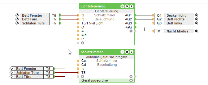

    ich habe ein Problem mit der Lichtsteuerung.
    Wenn ich eine der Touch beim Bett für das Rollo betätige (Tastpunkt 1 + 4) , schaltet sich automatisch das Licht am Ausgang an.
    Betätige ich Bett Fenster (T5) die Jalousintasten, schaltet sich das Licht Bett rechts (Q2) und das Rollo fährt je nach Tastpunkt (1 oder 4).
    Dies geschieht beim Bett Türe (T5) auch.
    Habe ich hier etwas bei der Config falsch gemacht?
    Dies ist sehr nervig wenn man im Bett liegt und nur das Licht aus- oder anmachen möchte.
    Gruß Basti

    Bin mir jetzt nicht sicher aber ich glaube das du mit den T5 Tasten auf den T5 eingängen musst beim Beleuchtungsbaustein. Ansonsten müsstest du den T5 Taster so einstellen das du die Tasten auch einzeln hast und dann auf die Eingänge I1 oder I2 jenachdem wie du es möchtest
    Gruß Marco

      Hey,
      danke. Das wars ja. funktioniert jetzt. Danke.
