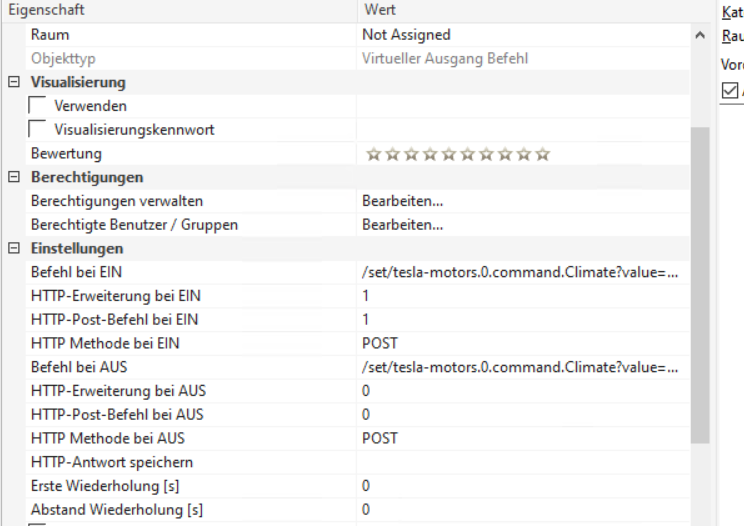

Kann keine Werte von Loxone zu IOBroker über Virtuellen Ausgang senden
    • 11218
    In einen VO-Befehl gehört nur der Pfadteil der URL.
    Der Server:Port-Teil gehört in den VO.
    • Hoga
      • 29.11.2017
      • 651
      Das hab ich mit einem anderen auch schon probiert. Du meinst so?
        • 11218
        Jep.
        Apropos, HTTP-Erweiterung und HTTP-POST-Befehl, warum steht da was drin? Du sendest damit invalide HTTP-Header mit.
        • Hoga
          • 29.11.2017
          • 651
          Du meinst die 1 bei den Erweiterungen?
