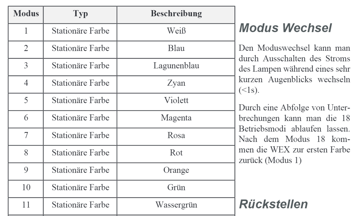

    Moin, ich benötige kurz mal eure Hilfe. Meine Poolbeleuchtung ist leider nicht sehr intuitiv, aber man kann die Farben durch ein/aus >1s steuern. Ich sehe gerade auf den Schlauch welcher Baustein am besten dafür geht oder welche Kombination? Das Bild sagt mehr siehe unten.

    Ich vermute Du suchst den Baustein Taster, Monoflop ginge auch.

      Danke habs gefunden Radiobaustein mit Flankengetriggertes Wischrelais
