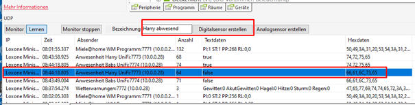

    Bekomme von einem NODE RED-Flow saubere Daten, die im UDP-Monitor auch angezeigt werden,
    aber im LiveView des UDP-Eingang nicht erscheinen :

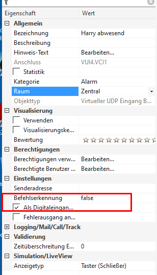

    2) Habe aus dem UDP-Monitor einen Digitalsensor erstellt/eingelernt,
    hier die settings, wie sie die Loxone-Konfig. automatisch angelegt hat, ich habe nichts verändert !

    Ich möchte den Digital-Ausgang des UDP-Eingangs mit Logikbausteinen weiterverarbeiten können.

    Mit „Als Digitaleingang verwenden“ kommt nur ein Impuls, der ist aber so schnell, dass du ihn nicht siehst.
    Häng dahinter einfach mal deine Logik dran.
    Das heißt: Wenn „false“ gefunden wird, gibt’s einen Impuls. Loxone beherrscht keine „Booleans“ (True/false) als solche.

      oh ja, danke !!!
