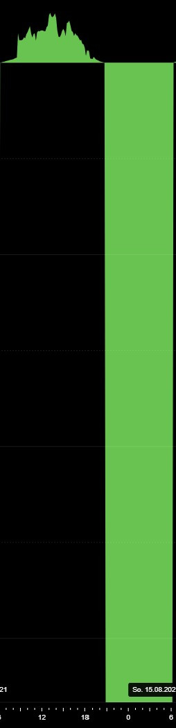

    Von meinem Loxberry bekomme ich von der Weather4Lox zu den Sonnenstrahlwerten in W/m² (cur_sr@\v) in der Nacht immer negative Werte (-9999,0).
    Diese werden in der Statistik leider auch so angezeigt und somit sieht die Ansicht nicht mehr leserlich aus.

    Gibt es hier die Möglichkeit die negativen Werte "weg" zu lassen?
    Würde das über die Korrektur gehen?

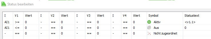

      TX, Min/Max muss ich mir mal anschauen, kenn ich noch nicht.
      Ich probiers jetzt gerade mal mit dem Statusbaustein und nem Merker danach aus.
Name: Screenshot Loxberry Statistik Status.jpg
Ansichten: 497
Größe: 24,6 KB
      Sollte so bei negativen Werten dann ja nur 0 in die Statistik schreiben.

        Das dürfte sicherlich die elegantere Lösung sein. Den Statusbaustein hatte ich dafür überhaupt noch nicht auf dem Schirm.
      • Pierre
        Pierre kommentierte
        Damit funktioniert es einwandfrei (Status+Merker), habe seit gestern keine negativen Werte mehr
