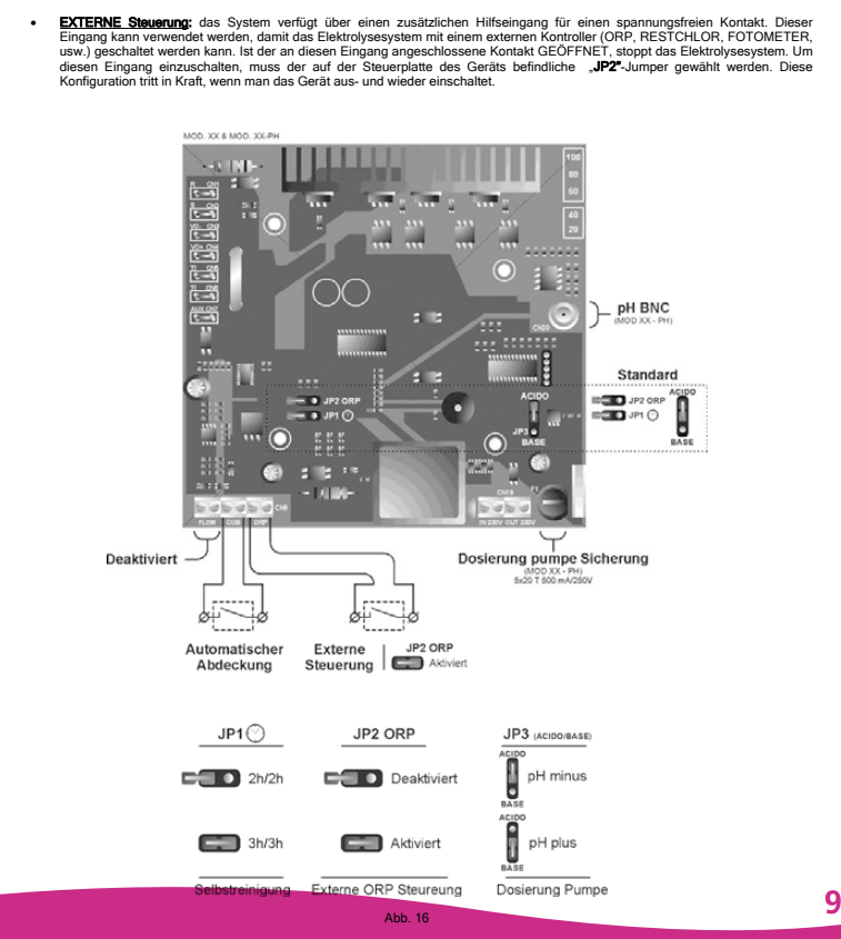

Hallo Community, hat von euch schon jemand die Salzanlage von Apoolco ( bin mir sicher das es ein Standard Hersteller ist und nur gebranded wurde ) eingebunden?
Laut PDF und Anleitung ist es möglich extern zu Steuern.
Kann mir hier jemand helfen und sagen wie er hier vorgehen würde ?
Ziel sollte sein, den Wert über die APP hoch oder runter zu regeln. bzw. generell die Anlage ein oder aus zu schalten.
Messung der Werte erfolgt über die BWT Pearl Water Manager Salz. ( Hier muss ich mich auch noch schlau machen ob es eine API gibt zum auslesen)
Gemäss dem Beiblatt auf Seite 15 sieht es so aus, als währe lediglich eine externe Abschaltung möglich.
EXTERNE STEUERUNG [JP2] AKTIVIERT
Wenn das externe Steuergerät einen Wert feststellt, der über dem gewählten Einstellungspunkt liegt, schaltet es die Produktion automatisch ab und die LED „0%“ an der Produktionsskala [1] beginnt zu blinken.
Vermute also das dein Vorhaben so nicht möglich ist.
