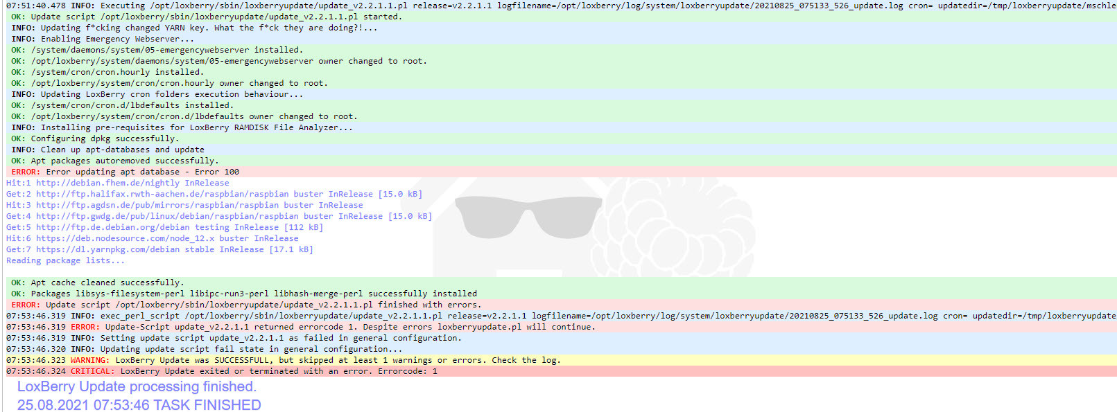

Update von 2.2.0.4 auf 2.2.1.1 funzt leider nicht

Hallo Nimda3000 und hme0354,
vielen Dank für Eure Hilfe. Habe es nachdem ich folgendes eingegeben habe, geschafft auf 2.2.1.1 upzudaten:
sudo apt-get update --allow-releaseinfo-change
Ist aus diesem Beitrag:
Hallo, anbei das Logfile mit dem Error. Hab das bei mir auf autom. gestellt und jetzt gerade neu gestartet und manuel probiert. Leider der selbe Fehler.
VG Hesch@Kommentar
