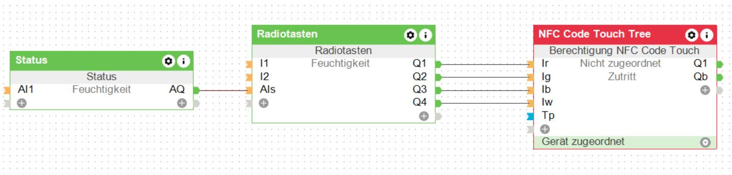

        ich habe das gleiche Problem, bin jedoch auf dem Feld der Programmierung ein absoluter Anfänger.
        Bekomme es leider nicht hin mir den Status der Alarmanlage permanent am NCF Code Touch
        anzeigen zu lassen.
        Hoffe jemand kann mir hier weiterhelfen.

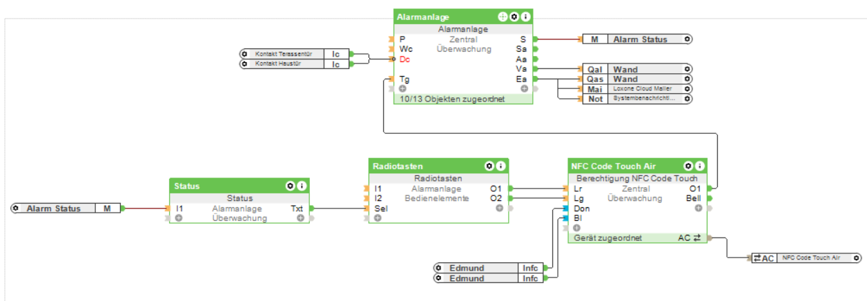

              EdBer Schau dir mal die beiden Bausteine genauer an:
              Beim Alarmbaustein dem Ausgang S
              und beim NFC Code Touch Baustein die Eingänge der Farben.
              Gruß Loxy

                Ich hatte es mit folgendem Aufbau probiert, jedoch gescheitert.
                • loxy
                  • 14.04.2020
                  • 168

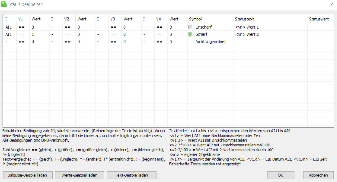

                  Wie hast du den Status Baustein konfiguriert?
                  • EdBer
                    • 21.10.2022
                    • 7
                    Habe die Screenshots oben erweitert
                    • loxy
                      • 14.04.2020
                      • 168
                      Verwende besser den Statuswert (1+2) und den Ausgang Val, oder spar dir diese beiden Bausteine und verbinde die Bausteine direkt.
                      S an Lr
                      S an Lg (invertiert)
                      ...und du hast das selbe Ergebnis.
                      • EdBer
                        • 21.10.2022
                        • 7
                        Herzlichen Dank für die Hilfe.
