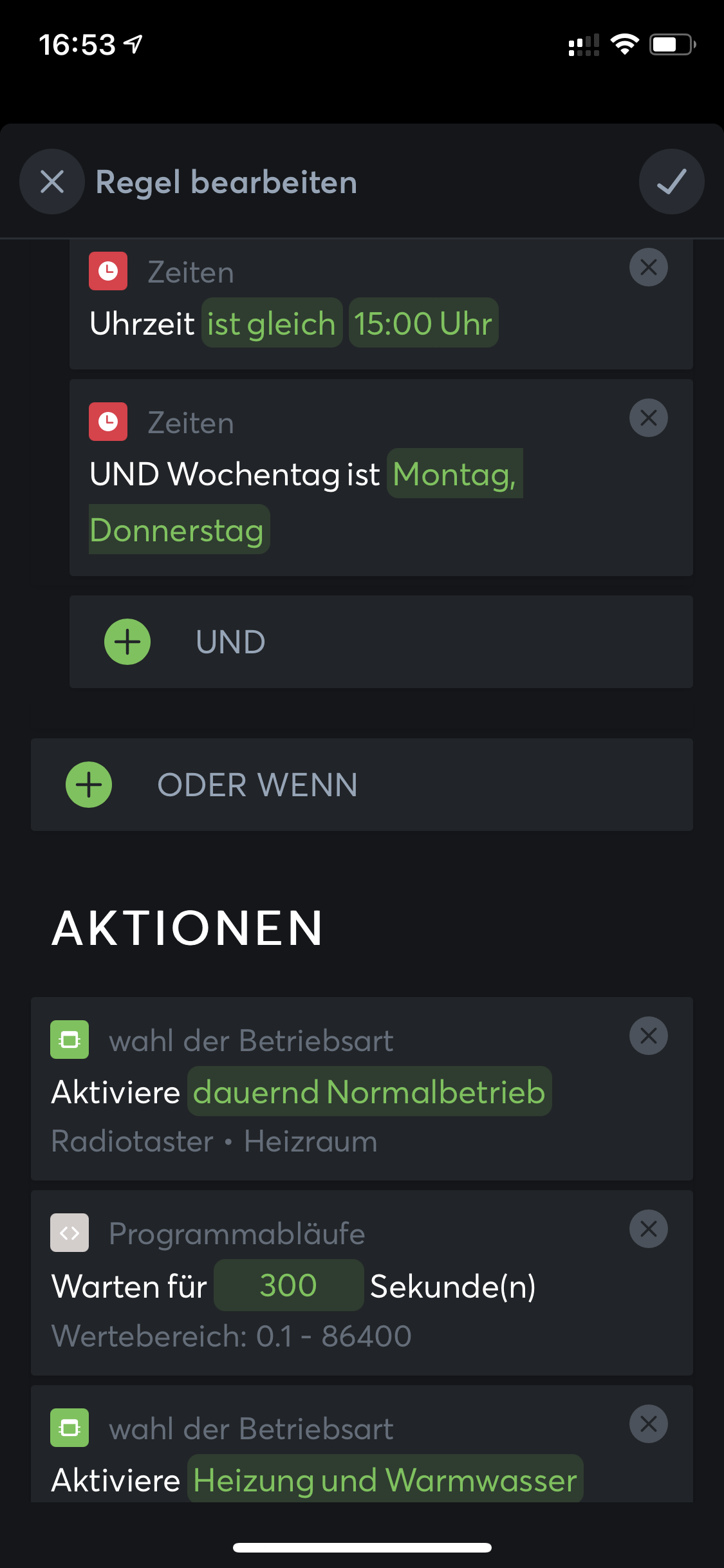

    ich hatte heute seit Jahren mal wieder die Notwendigkeit per Automatik Designer etwas temporäres zu schalten. Leider funktionierte dies nicht. Was habe ich gemacht.
    Ich habe eine neue Automatik angelegt und unter Bedingungen ausgewählt Zeiten-> Uhrzeit gleich 15:00Uhr UND Zeiten->Wochentag Montag,Donnerstag. Als Aktion habe ich einen Radiotasten Baustein ausgewählt und dort den entsprechenden Eintrag markiert. Weiterhin eine Pause von 300s und dann den Radiotasten Baustein auf den normalen Wert gestellt. Auch hatte ich angegeben, dass ich über die Ausführung informiert werden möchte. Heute um 15:00Uhr passierte dann … gar nichts. Keine Schaltaktion, keine Meldung, kein Eintrag in der Historie. Ja, der Eintrag ist auch aktiviert.
    Gibts da neuerdings einen Trick, oder ist das Teil einfach kaputt?

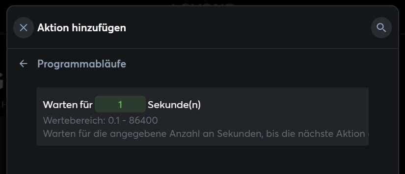

        Beim Automatik Designer, in der Windows und auch in der Android App V12.1.4 (2021.08.24), fehlt bei der Wartezeit das + also die Eingabemöglichkeit.
        Automatik Designer WEB
Ansichten: 591
Größe: 39,9 KB
        Automatik Designer APP
Ansichten: 435
Größe: 41,4 KB

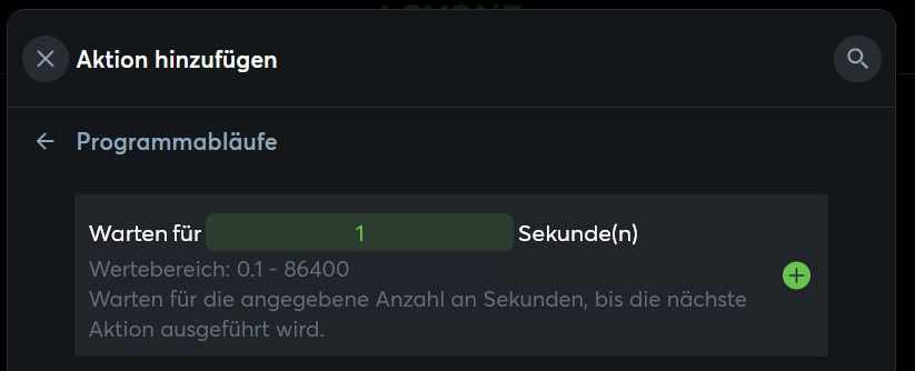

          Ja, genau. So ist es auch in der iOS App. Bei Warten für x Sekunden wie auch bei Zeiten - Wochentage fehlt das Plus um es hinzuzufügen. Der Trick ist nicht über die Auswahlliste zu gehen sondern warten oder Wochentage in die Suche einzugeben. Wenn ich es von dort aus dann benutze, gibt es auch ein +. Allerdings ist es so, dass der ganze Kram nicht funktioniert und so war es meine Vermutung, dass es nicht funktioniert, wenn ich Funktionen hinzufüge, die man nicht normal hinzufügen kann. Konnte ich aber noch nicht verifizieren.

            Wenn ich den Trick mit der Suche für die Wartezeit anwende, funktioniert es bei mir auch in der App.
            Im Automatik Designer sieht es dann so aus:
Ansichten: 592
Größe: 149,2 KB
            lg Romildo

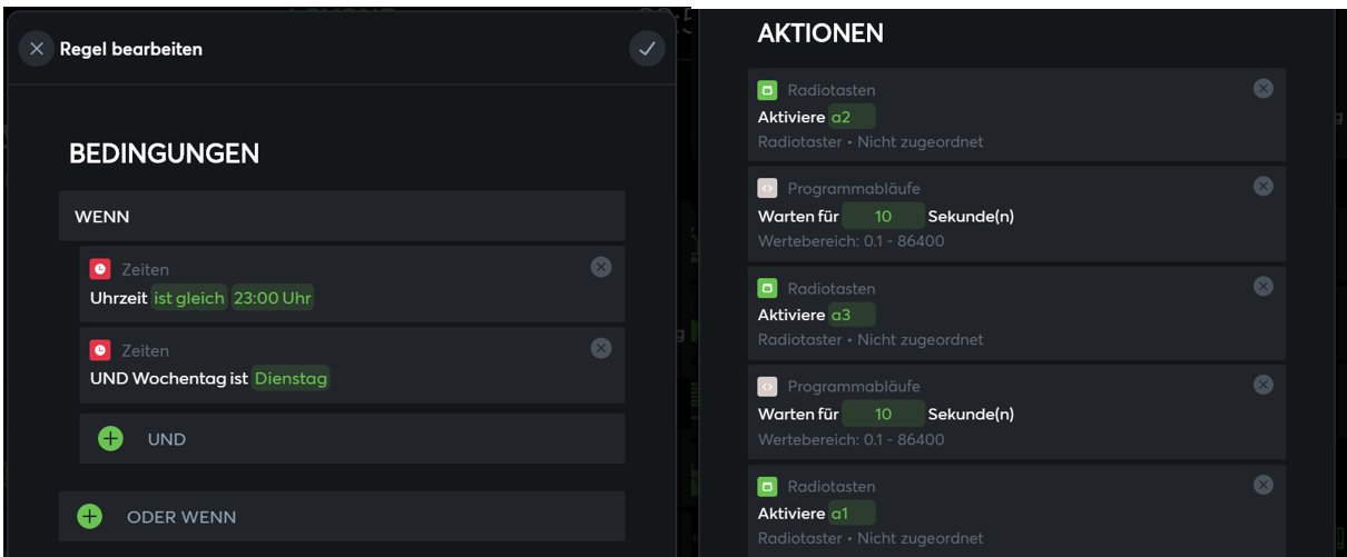

            • pbuechel
              • 279
              Sorry, läuft bei mir einwandfrei.
