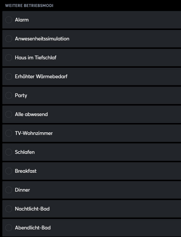

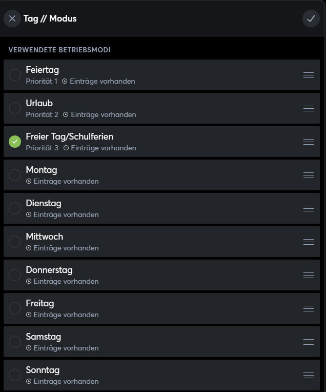

    Hier die Schaltuhr der Poolsteuerung:
Ansichten: 368
Größe: 55,3 KB

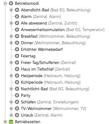

    Und meine Betriebsmodi:
Ansichten: 256
Größe: 77,0 KB
    In der App, auch hier fehlen sie:
Ansichten: 165
Größe: 69,5 KB
ID: 320781 Klicke auf die Grafik für eine vergrößerte Ansicht
Ansichten: 169
Größe: 54,3 KB

    Stimmt, diese fehlen bei mir auch
Ansichten: 128
Größe: 113,3 KB

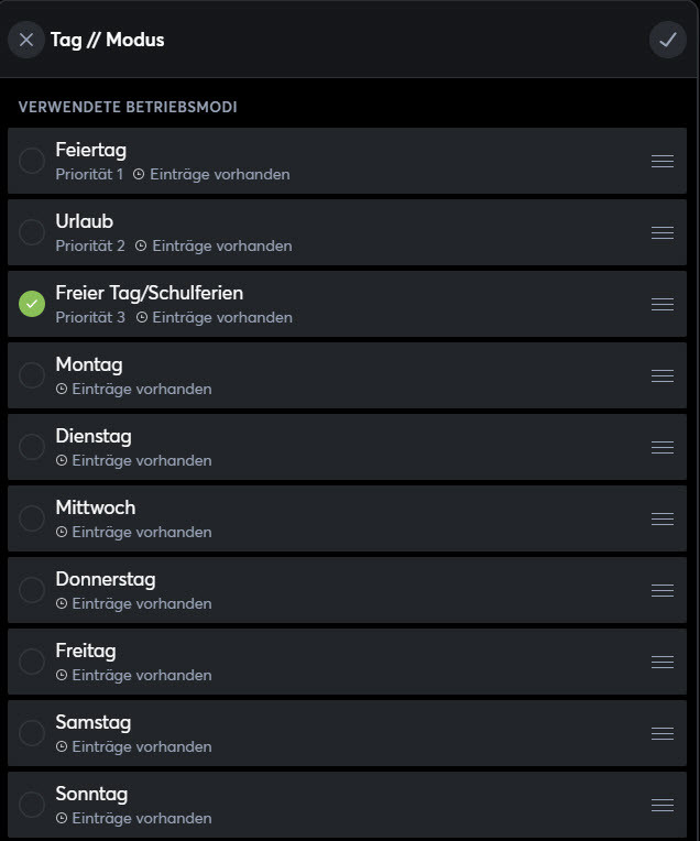

      Zitat von CodeZillla
      ..In anderen Schaltuhren sind diese ganz normal anwählbar...
      Mit anderen Schaltuhren meinst du vermutlich die Intelligente Raumregelung?
      Im Baustein Schaltuhr sind diese jedenfalls auch nicht vorhanden.
      Ich denke, dass dies gemäss Loxone schon so gewünscht ist.
      Du kannst aber bei Loxone direkt nachfragen oder einen Featurewunsch dort hinterlegen.
      lg Romildo
