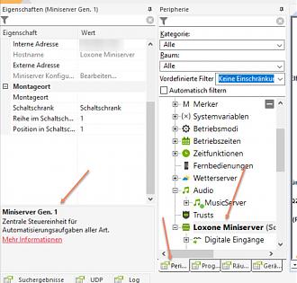

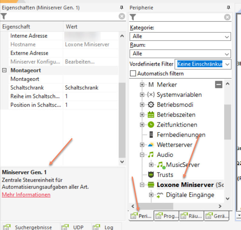

        okay jetzt mal eine dÀmliche Frage.
        Woran erkenne ich ob ich V1 oder V2 habe?
          • 2659
          keine doofe Frage:
          Miniserver in der Config auswÀhlen und schauen, was dort steht.
          Klicke auf die Grafik fĂŒr eine vergrĂ¶ĂŸerte Ansicht
Ansichten: 1712
GrĂ¶ĂŸe: 155,1 KB
          Der MS Gen.1 kann kein HTTPS, so scheint dieser bei Dir verbaut.
          Den MS GO Gen.2 gibt es auch erst seit ca nem Jahr. Daran kannst Du es auch erkennen, wenn Deine Installation also Àlter ist.
