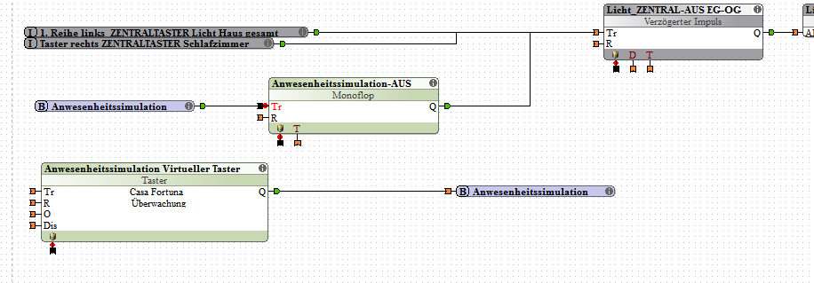

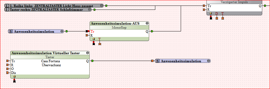

Anwesenheitssimulation! Naja, es gibt ja einen kleinenWorkaround dazu! Nur mich nervt es wenn ich die Anwesenhaitssimulation beende meine Lichter im Haus ausgehen! Es gibt ja zur Zeit nur die Möglichkeit dies uber die Zentralfunktion oder über Zenral Licht aus!
Deshalb Ticket! Erste Antwort vom Support!

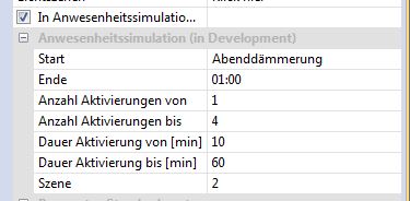

Sprechen Sie vom Thema Licht? In der Version 7.0.8.17 haben wir ein bekanntes Problem.
Ich wusste nicht das es eine Andere gibt!, Oder irre ich mich da?
Meine Antwort:
Ja es geht mir um das Thema Licht! Habe die Version 7.0.8.17 installiert!
Wurde dieses Feature schon angedacht oder sollte es besser gesagt schon implemendiert sein?
Antort Support:
Ich habe die Sache an meine Kollegen aus der Entwicklung weitergeleitet. Dies ist ein bekanntes, fehlerhaftes Verhalten.

Frage in die Runde, ist dies bekannt, das sich der Urzustand der Leuchten oder egal was auch immer sich in Zustand versetzt, vor der Simulation!
Rein Logisch und praktisch sollte es so ja funktionieren, nur....... eben nicht!
