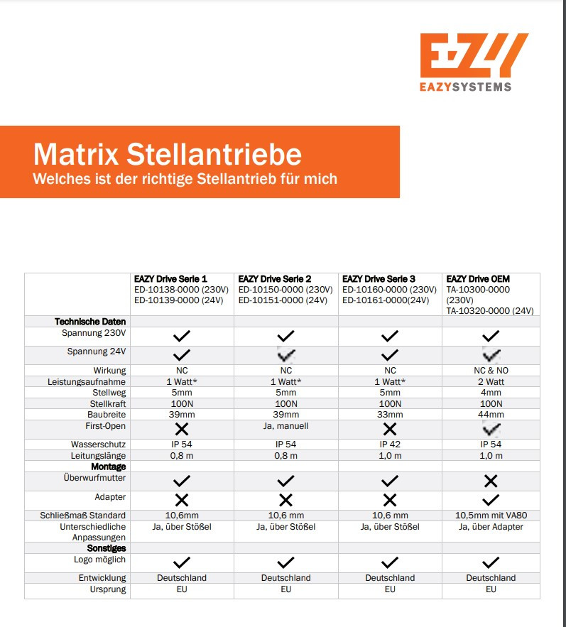

      • Elknixi
        Elknixi kommentierte
        Ta-10300-0000
    • Elknixi
      • 19.11.2016
      • 47
      Meine Ventile sind: TA-10300-0000
Name: Screenshot 2021-12-01 152817.jpg
Ansichten: 579
Größe: 155,1 KB

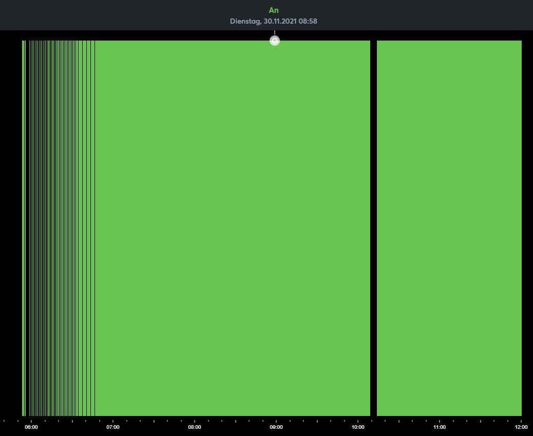

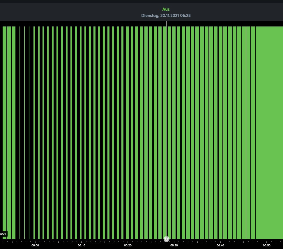

          Das stimmt sicher, aber wenn ich meine Statistik ansehe dann ergibt dies bei mir keinen Sinn.
          Klicke auf die Grafik für eine vergrößerte Ansicht  Name: Screenshot 2021-12-01 155948.jpg Ansichten: 0 Größe: 242,6 KB ID: 327077Klicke auf die Grafik für eine vergrößerte Ansicht
Name: Screenshot 2021-12-01 160558.jpg
Ansichten: 567
Größe: 95,2 KB
          • Michael Sommer
            • 1956
            Du darfst die errechnete Ventilstellung aus dem IRR-Baustein in der Satistik erfassen willst, darst Du nicht den Schaltausgang eintragen sondern musst den Analogen Ausgang als Referenz verwenden. Dazu den 0-10V-Wert per Multiplizierer auf 0-100% umrechnen und diesen in der VISU bzw. Statistik anzeigen lassen. So wäre meine Lösung.
