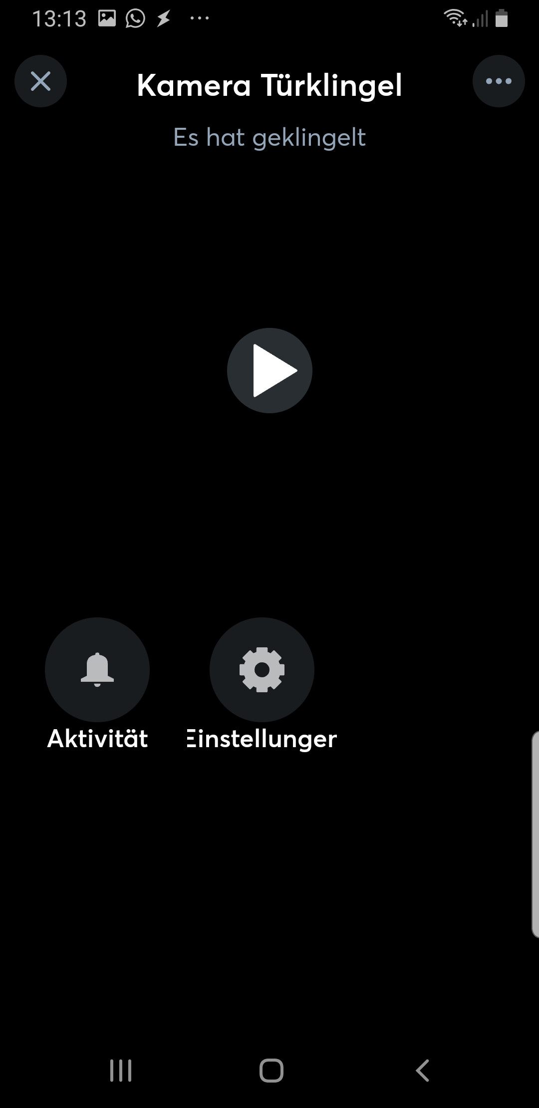

            On 12.2.3 a get a black intercom screen, with a play button :s
            After pressing the play button, everything seems normal again.

              same here with 12.2.3
              after ringing the bell it opens the video screen with a Play symbol. After a while (10 seconds) it starts showing the snapshot (every second a new snap). But also in 12.2.3 the video pop does not close automatically

            Also
            ich habe das nochmal mit meinem Telefon (Samsung Galaxy S8, Android 9) getestet, mit 12.2.3
            und mit dem Samsung Galaxy Tab 8" mit Android 11
            In allen 3 Versionen ist kein Video, sondern ein Snapshot jede Sekunde
            12.2.0 (2021.10.21) Video startet - Video schließt automatisch... bei meinem Test nach 75 Sekunden (?!)
            12.2.2 (2021.11.12) Video startet - Video bleibt nach Klingeln geöffnet
            12.2.3 (2021.11.26) Play Symbol erscheint - nach ca 10 Sekunden öffnet sich das Video - Video bleibt nach Klingeln geöffnet.
            Klicke auf die Grafik für eine vergrößerte Ansicht  Name: Screenshot_20211202-131327_Loxone.jpg Ansichten: 0 Größe: 111,7 KB ID: 327178
            Zuletzt geändert von simon_hh; 02.12.2021, 12:39.

              Ich habe Feedback dazu von loxone: It´s not a bug, it´s a feature
              Zitat:
              "dass der Playbutton kommt, ist völlig korrekt und neu hinzugefügt, da man oft das Video nicht laden möchte sondern nur kurz die Türe öffnen, daher ist dieses Feature hinzugefügt worden.
              Auch dass das Video geöffnet bleibt ist ein Feature welches eingebaut wurde, damit man z.B. den Postboten beobachten und verfolgen kann, wenn dieser ein Paket abstellen sollte"
