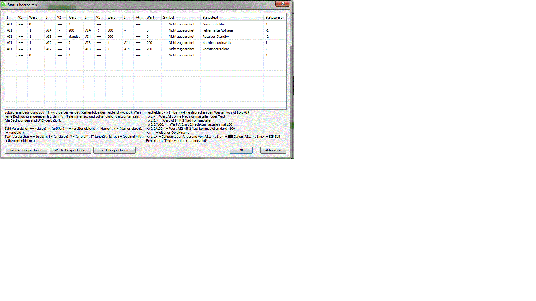

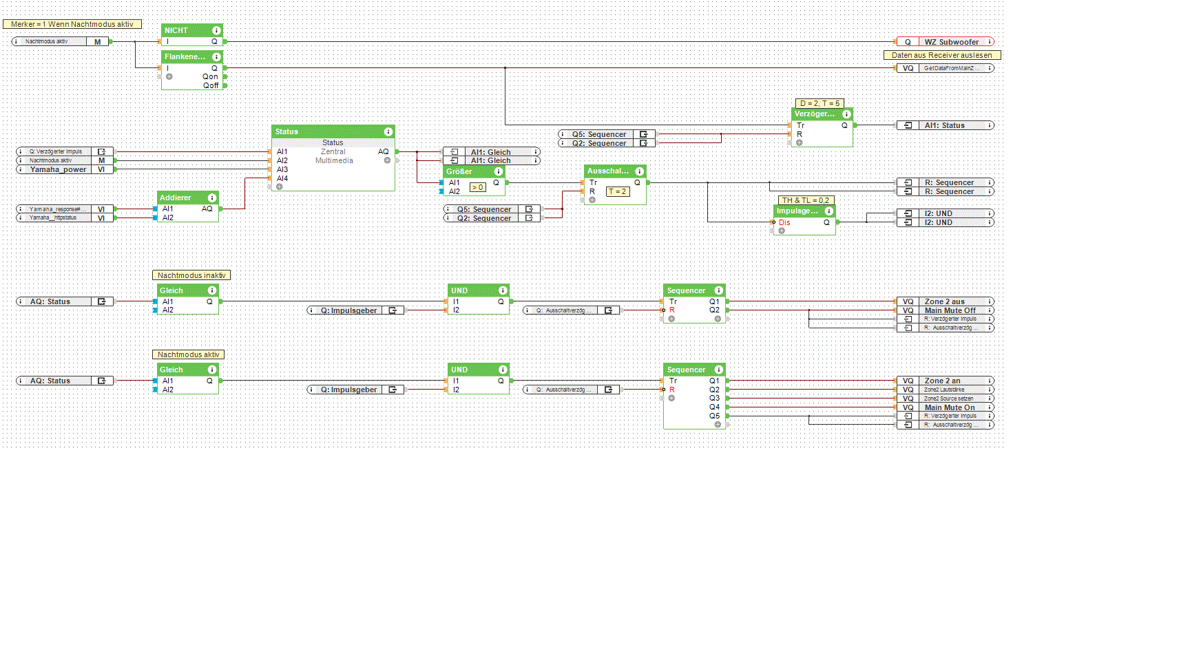

    Folgendermassen habe ich es wie folgt realisiert
    1: Subwoofer wird über ein Nicht vom Merker Nachtmodus geschalten
    2: Merker Nachtmodus geht auf eine Flankenerkennung. der Ausgang veranlasst die Daten aus dem Receiver auszulesen ( über MQTT)
    3: Merker Nachtmodus, die Werte ( Power, Response, Http Status) gehen auf ein Status Bausstein. Dieser gibt je nachdem einen Wert -2 bis 2 aus für das was gemacht werden soll
    ( 0 = Gerät offline, nichts machen, -1 und -2 Fehlerhafte abfragen, 1 = Nachtmodus setzen, 2 = Tagesmodus setzen
    4: Ausgang vom Status Bausstei gehen auf Vergleicher und deren Ausgänge gehen wiederrrum auf verzögerte Impulse, wo die Befehle nacheinander dann gesendet werden.
    Soweit klappt auch fast alles wunderbar. Das Problem was ich habe ist folgendes
    Bei der letzten Umschalten in den Tagesmodus war der Receiver an. Durch die letzte Abfrage, bekam ich für Power ein On. Nun wird der Receiver via Hand abgeschalten und es findet die nächste Umschaltung statt. Die Werte werden brav vom Receiver ausgelesen. Er liefert auch ein Standby, aber das Programm arbeitet, vorher noch den Status Bausstein ab. dort ist ja noch ein on und somit wird versucht den Receiver auf mute zu schalten ( Nicht weiter schlimm, da er eh auf standby ist). Aber nun wird Zone 2 eingeschalten, was er nicht soll.
    Wie könnte man das alles am besten umgehen? Also das er erst die Werte auslesen tut und erst danach im Programm weiter macht.

        Hallo Christian,
        anbei wie ich es nun gelöst habe. Könnte es so klappen, oder fällt dir etwas auf was ich mal wieder falsch gemacht habe?
        LG Alex Klicke auf die Grafik für eine vergrößerte Ansicht

          • 11238
          Tut mir leid - Überfordert 🤪
          Ich schreib einfach bissl, was mir so auffällt:
          Die Zeitschaltuhr gibt selbst Flanken aus, du brauchst eigentlich keine zusätzliche Flankenerkennung.
          Ob der Impulsgeber nötig ist, bin ich auch nicht sicher.
          Ich mach das in der Regel so, dass ein aktiver Ausgang des Sequencers per (verzögertem oder direktem) Impuls den Tr des Sequencers schaltet. So schaltet sich faktisch der Sequencer selbst weiter.
          Das mit dem I1 des Statusbausteins würde ich auch genauso machen.
          Wenn der Receiver beispielsweise einen Zeitstempel mitliefert, könnte sogar direkt dieser genutzt werden als Impuls für die Auswertung.
          Wenn du die neue Loxone Config schon hast, wäre das wirklich, wie wild_child schon sagt, was für die Ablaufsteuerung. An deinem Beispiel sieht man gut, wie ein paar einfachste Bedingungen in der Config gleich zu einer riesen Bastelei ausarten können.
