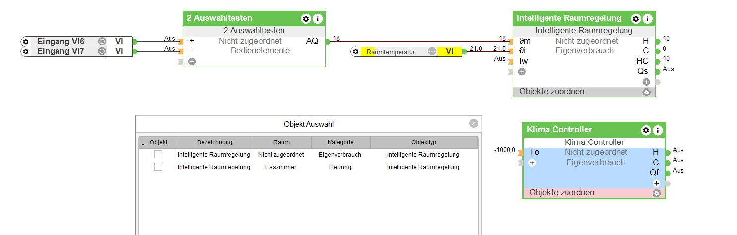

    Hi Leute,
    wisst ihr ob es möglich ist auf einen Wandtaster zB. 2fach eine Temperatursteuerung auflegen zu lassen? sprich, um die Temperatur im Raum zu erhöhen (1. Taster) bzw. zu verringern (2. Taster)
    Ich habe in der Config am Heizbaustein hierzu noch keine funktionierende Möglichkeit gefunden.
    Konkret wäre dieser Anwendungsfall nur in einem Raum wünschenswert, ich weiß - ist kein Standard :-)
    Danke im voraus für euer feedback.

    Ohne Rückmeldung via Display würde ich das nicht machen. Wie willst du dann sehen was eingestellt ist.
    IRR selber hätte da genug Möglichkeiten:
    Solltemperatur oder die Aktivierung von ECO/Komfort

        • 4300
        Temperatur über den 2Tastbaustein einstellen - Verzögerung der Regelung beachten

          Herzlichen Dank Alex - das probier ich gleich mal aus.

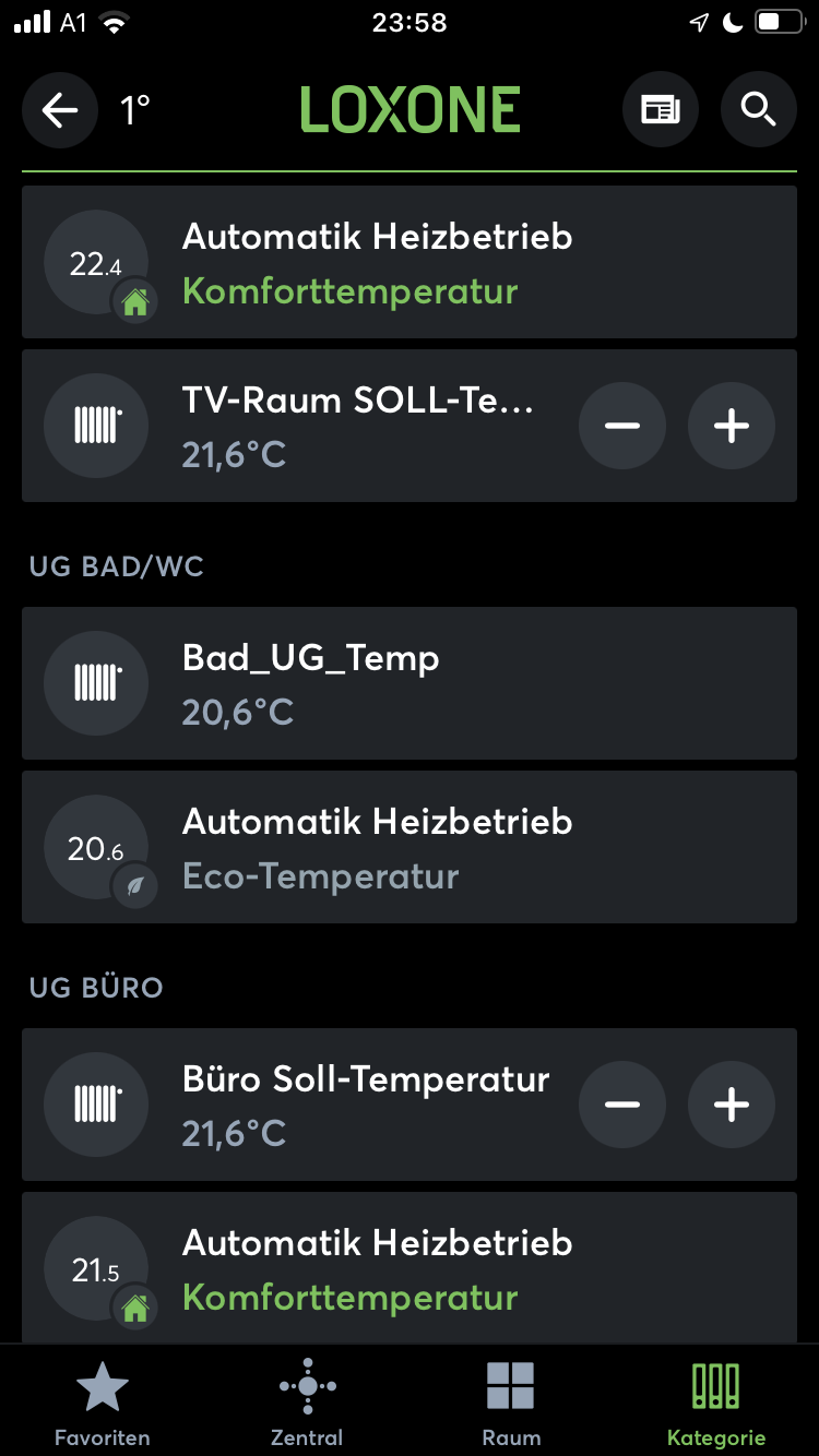

                        • 11234
                        Ich hab das seit jeher so, wie Alex das oben gezeigt hat.
                        Das steuert die Komforttemperatur, die anderen Temperaturen sind im IRR hinterlegt.
                        Auf physischen Tasten hab ich es nicht (braucht niemand), deswegen sind das bei mir VI‘s.
                        Im IRR etwas einstellen, wie soll man das jemandem erklären 😜
                        Außerdem verliert man die Änderungen nicht unabsichtlich, wenn man unbedacht in der LoxConfig zum Miniserver speichert.
