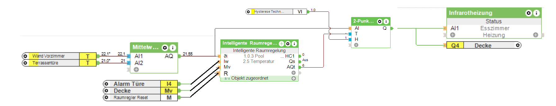

    Hallo liebe Community!
    Ich wende mich mit folgender Herausforderung an euch.
    Grunddaten:
    Haus mit 150m2 | Heizung mittels Infrarotheizung (IR Heizung)
    Warmwasser mittels AC Elwa E von MY PV
    Loxone Smarthome (von oben bis unten)
    Herausforderung:
    Energiekosten senken (verbrauch derzeit unglaubliche 12.000kWh pro Quartal)
    Heizung intelligent steuern- nur bei Präsenz
    Meine Vorstellung:
    -) Person nicht in Raum > eingestellte soll ECO Temperatur sein
    -) Person im Raum > Präsenz erkannt, Raumtemperatur unter Komforttemperatur, IR Heizung Ein bis
    Heizung bleibt ein bis keine Präsenz erkannt wurde, und Ablauf einer definierten Zeit (zb.: 30 Minuten)
    -) Dreifach- Klick (Haus verlassen)> IR Heizung in ECO Modus
    Licht Zentral aus, Beschattung in Automatik Modus
    -) Die Beschattung im Automatik Modus soll den Raum vorwiegend Heizen (mit Sonnenenergie)
    Das habe ich schon ausprobiert:
    Baustein "Intelligente Raumregelung" - Leider nicht mit dem gewünschten Erfolg.
    Anbei ein Screenshot von unserem Esszimmer.
    Ich freue mich auf eure Tipps, und bedanke mich im Voraus für eure wertvolle Zeit.
    LG Andreas

    für was brauchst du VI3 ?
    Präsenz/Bewegung schaltet zwischen ECO und Comfort Temperatur um, der 2 Punkt Regler schaltet ein/aus je nach Hysterese und Modus
    Klicke auf die Grafik für eine vergrößerte Ansicht  Name: 2-punkt.png Ansichten: 0 Größe: 84,6 KB ID: 331371

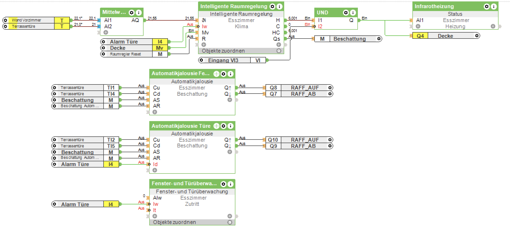

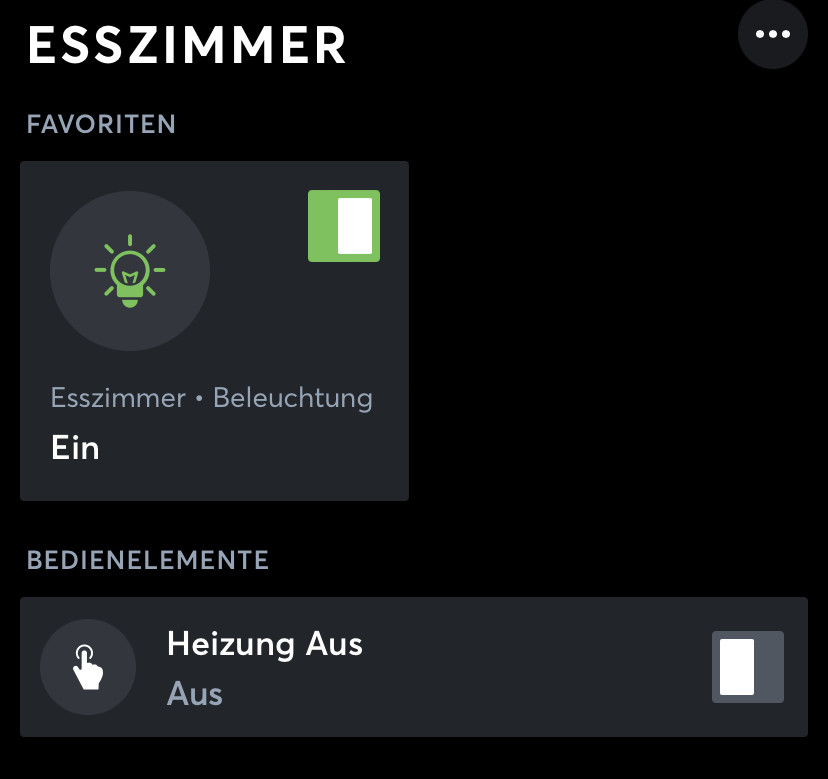

      Servus. VI3 ist ein Bedienelement in der App, dass ich jederzeit die Heizung abschalten kann. Den 2 Punkt Regler probiere ich einmal aus. Danke.
      Hättest du noch eine Idee betreffend der Haus verlassen Funktion? Die arbeitet überhaupt nicht richtig..

        Verstehe die Frage bzw. das Problem nicht,- ich verwende keine Loxone Taster, aber ich gehe davon aus das Du mit den 3fach Klick einen Impuls auslöst, den du beim Lichtbaustein und der IRR auf R (Reset) legst,- also wenn Impuls geht das Licht aus und die IRR auf den ECO Modus.
        Für den beschattungsmodus schaltest du mit dem Impuls einen Schalter und legst den Ausgang auf den AS Eingang der Beschattung,— den Schalter resetest du wenn du die Beschattung manuell änderst/bedienst

            Wie sehen die Einstellungen im IRR aus?
            (Mind Temp, Nachlaufzeiten, Aufheizzeit / Abkühlzeit, Temperaturen Heizmodus, Temperaturen Kühlmodus, …)
            Von der Logik her bietet der Baustein genau das, was du möchtest.
            Jemand anwesend = starte Komforttemp mit Nachlaufzeit für x-Minuten.
            Wenn du den IR Abschalten willst, dann kann ich dir nur den R-Eingang ans Herzlegen, alternativ DisMV um vorab eine Aktivierung zu verhindern.
            Wichtig ist, damit die Fuzzi-Logik funktionieren kann, dass du die Ausgänge des IRR und somit die Eingänge/Relais der IR nicht von anderen Faktoren abhängig machst, denn:
            Wenn IRR heizen soll = H=1
            ABER H=1 UND VI3=logisch 0 -> invertiert 1
            DANN
            Q4=0
            Derr IRR denkt aber, dass er gerade heizt, die Temperatur aber nicht in einer entsprechenden Zeit steigt. Ergo lernt die Fuzzi-Logik „ich muss länger Heizen“ obwohl dies nicht nötig wäre. Deswegen die Eingänge der Bausteine verwenden!
            3-fach Klick machst du bestenfalls über einen Zentralbaustein, der dann entsprechend überall einen Reset IMPULS auf R gibt.
            Für die Präsenzerkennung würde ich eine. präsenzbaustein pro Raum verwenden, damit bist du flexibler kannst aber zentral pro Raum einen MV Ausgang auf alle anderen Bausteine als Input verwenden.
            Die Beschattung funktioniert auch, wenn sämtliche Einstellungen im IRR und im Jalousiebaustein richtig sind.
            Denn wenn der IRR im Heizmodus (H/HC=1) ist, dann kann QS nicht aktiv sein, außer Komftemp=Beschattungstemp.
            Ergo empfehle ich hier für die Beschattungstemp einen Wert um ca 0,5-2 Grad höher als Komftemp.
