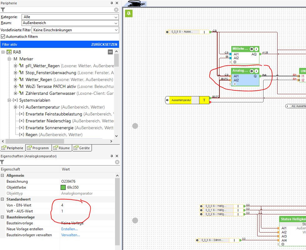

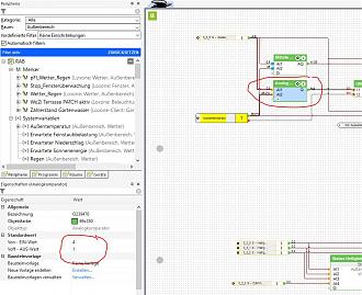

    habe den Analogkomperator bisher nicht genutzt.
    Nun wollte ich es, aber irgendwie verstehe ich die Funktion augenscheinlich nicht.
    Habe zwei Temperaturwerte an den AI gehängt und bei Von eine 1 und bei Von eine 4 parametriert.
    Nun müsste doch der Komperator ein TRUE ausgeben, wenn die Differenz der beiden Werten größer 4 wird.
    Aber wie im Bild zu sehen ist der eine Wert -2 und der Andere 85, aber der Komperaturausgang bleib FALSE
    Hier stehe ich auf dem Schlauch

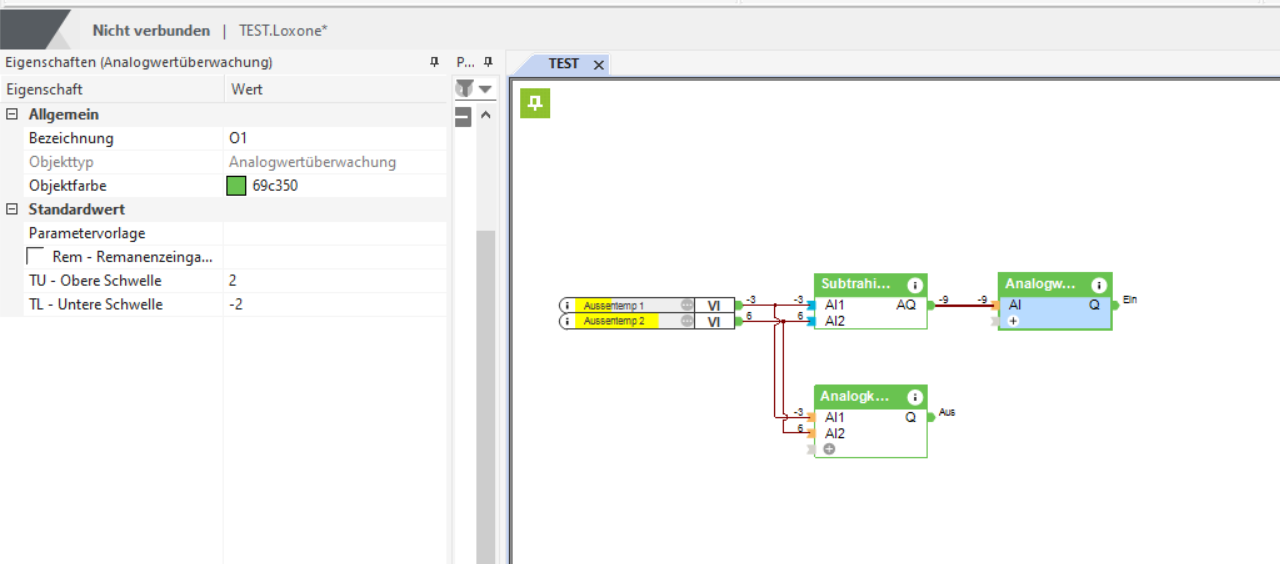

    hast du es schon mit negativen Werten in den Eigenschaften des Analogkomperators probiert?
    In deinem Fall ist der Wert mit dem der Analogkomperator arbeitet -87,9

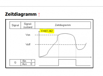

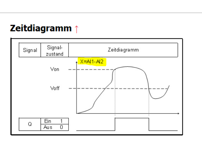

      Du musst die Anschlüsse nur vertauschen. AI1 muss um 4 größer sein als AI2, damit der Baustein anschlägt.

        vermute mal du hast zweimal den Wert "Aussentemperatur" und willst den auf Plausibilität prüfen?
        Hier noch ein Vorschlag:
Ansichten: 249
Größe: 84,6 KB

              ja so in etwas hätte ich es auch gemacht, ich hatte den Komperator so verstanden, daß er immer den DifferenzBETRAG der beiden Eingänge nimmt und nicht einfach A1-A2 rechnet
