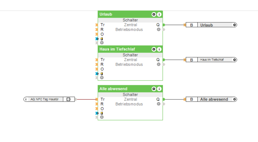

    Hallo liebes Forum, vielleicht finde ich hier Hilfe...

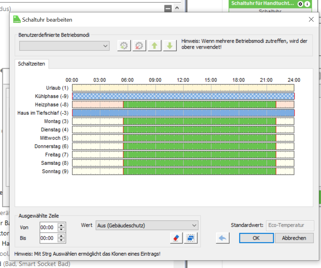

    Problem habe ich mit der Intelligenten Raumtemperaturregelungen und den Betriebsmodi! Ich schalte die Raumtemperaturen anhand der Betriebsmodi. Ich habe über die Feiertage festgestellt, dass dies nicht mehr richtig funktioniert. Kann das durch die Umstellung Gen1 auf aktuell zustande? Kann durchaus sein, dass ich das länger nicht bemerkt hab...
    Beispiel bei mir: Schalte ich den Betriebsmodus "Urlaub OG" ein (an Betriebszeit gekoppelt), der Miniserver aktiviert den Modus, aber die IRR reagiert nicht auf die Temperatur und bleibt im Komfortmodus... Geh ich im Raum in die Einstellungen der IRR, speichere einen neue Zeitspanne und dann wieder zurück auf den ganzen Tag, nimmt er die richtige "Eco". Am nächsten Tag ist diese aber wieder auf "Komfort"!?!
    Dies passiert nicht nur in einem Raum, sondern im ganzen Haus...
    Die Feiertagsregel und Wochentage funktionieren!
    Wo hab ich da nen Denkfehler?
    Vielleicht weiß ja wer die Lösung für mein Problem... oft sieht man vor lauter Bäumen den Wald nicht mehr... Danke schon mal...
    LG Armin

      Christian Danke, das eine Bild wurde ned hochgeladen... was braucht ihr zur Diagnose noch? ein Abbild des IRR-Bausteins mit Temp-Eingang und Ausgang auf den Regler macht wohl wenig sinn, denn technisch funktionierts...

        So die Lösung liegt auf der Hand: lt. Loxone könnte es sein, dass sich der Baustein aufgehängt hat. Einfach den Baustein kopieren (dann bleiben sämtliche Einstellungen erhalten) und neu einfügen.
        Bei mir hats geklappt!
