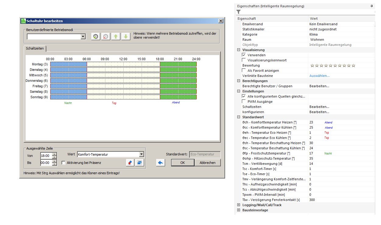

meine Frau möchte gerne zwei Heizwerte haben. Über Tag Komfort Temp: 22 Grad und Abends ab 18 Uhr 23Grad. Nachts geht dann die ECO Temp mit 20 Grad in Betrieb. Habt ihr einen Tipp wie ich zwei Komfort Temperaturen bekommen kann? Sprich 22 und 23 Grad?
