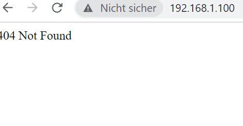

    Warnung an alle.
    Ich hatte heute die Meldung, dass ein Update zur Verfügung stünde.
    Ja ich bin auf einer beta.
    ich habe das Update auf 12.4.1.25 gemacht, das ist auch eine Beta und mir bewusst.
    Die Weboberfläche ist nicht mehr erreichbar.
    Klicke auf die Grafik für eine vergrößerte Ansicht  Name: weboberfl2.jpg Ansichten: 201 Größe: 14,9 KB ID: 335404
    Verbindung mittels Loxconfig funktioniert, app am Handy auch. Zugriff mittels Webbrowser funktioniert nicht mehr.
    Also an alle, die eventuell dieses Update Button sehen, seid Euch bewusst, ob Ihr das wollt.
    Ich editiere diesen Beitrag, wenn sich herausstellt, dass es eine Falschmeldung ist oder ich den Fehler gefunden habe.
    Mehrere MS Neustarts haben nichts gebracht

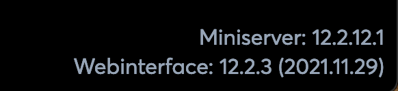

      Als Nicht-Beta Nutzer habe ich gestern ein Update angeboten bekommen, damit schein alles zu funktionnieren.
Name: Bildschirmfoto 2022-01-27 um 09.01.01.png
Ansichten: 755
Größe: 14,6 KB
        simon_hh kommentierte
        die 12.2.12.1 funktioniert auch, das ist das aktuellste Release

      Loxone Support konnte via teamviewer den Fehler beheben.
      per ftp verbunden:
      Es fehlte im Ordner "updateweb", als auch im Order "web" die Datei "commonv2.agz"
      Diese war einfach nicht mehr da, sie wurde neu eingespielt, dann MS Neustart und das Webinterface ist wieder verfügbar.
      Datei ist im Anhang.
