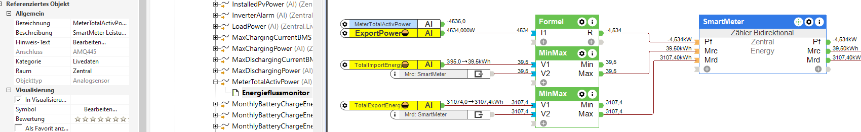

                  Aktuell kann ich ohne Probleme die „Total DC Power“ der beiden WR (3 Strings) auslesen und addieren sowie die gesamte erzeugte PV Energie abgreifen. Die beiden Smartmeter Werte für gesamte importierte und exportierte Energie funktionieren auch („Meter total import & export energy)
                  Nun würde ich gerne den Smartmeter Parameter Pt auslesen (laut Handbuch „Aktuelle kombinierte Phasenwirkleistung in Watt“). Dieser Wert ist + beim Import und – beim Export.
                  Hierbei sollte es sich um das Register "Meter Total Active Power" 5600 handeln. Laut Dokumentation ist es ein „signed integer 32 bit“ mit der Länge 2 ohne Faktor. Habt ihr diesen Wert bei euch im Einsatz und zum laufen gebracht?
                  Kann mir hier einer Hilfestellung geben? Die Werte die hier angezeigt werden sind völlig utopisch und er springt zwischen 2 Ausgaben hin und her. Welchen Wert habt ihr für den bidirektionalen Zählereingang Pf verwendet. Als Workaround könnte ich die Werte welche mein IR Zählerinterface Air liefert nutzen, würde allerdings gerne direkt die Wert des Smartmeters verwenden.
                  Freue mich über jegliche Rückmeldung.

                    Moin,
                    wie hast du die Wechselrichter verbunden?
                    Ein SH10RT in Parallelbetrieb mit einen SG wird nicht per RS485 verbunden. Somit weiß der SH auch nicht welche Leistung der SG produziert.
                    Ich habe bei meiner Anlage (nur ein SH) die Werte vom Zähler nicht ausgewertet.
                    Ich nutzte die Werte vom Wechselrichter:
                    Total Import Energy (13037-13038, U32, 0.1) und
                    Total Export Energy (13046-13047, U32, 0.1)
                    für den Pf (ist ja nur für die Visualisierung) nutze ich den Wert Export Power (13010-13011, S32, 1)
                    Ich habe die Werte Import 13037 mit 5747 und Export 13046 mit 5749 verglichen, die passen zusammen.
                    Bei dem Wert 13010 mit 5601 muss ich nochmal auf die Anzeige vom Smartmeter schauen. Hier stellt sich aber auch die Frage, welcher Wert ist "schneller". Bei Modbus werden die Register ja immer nach einander abgefragt.

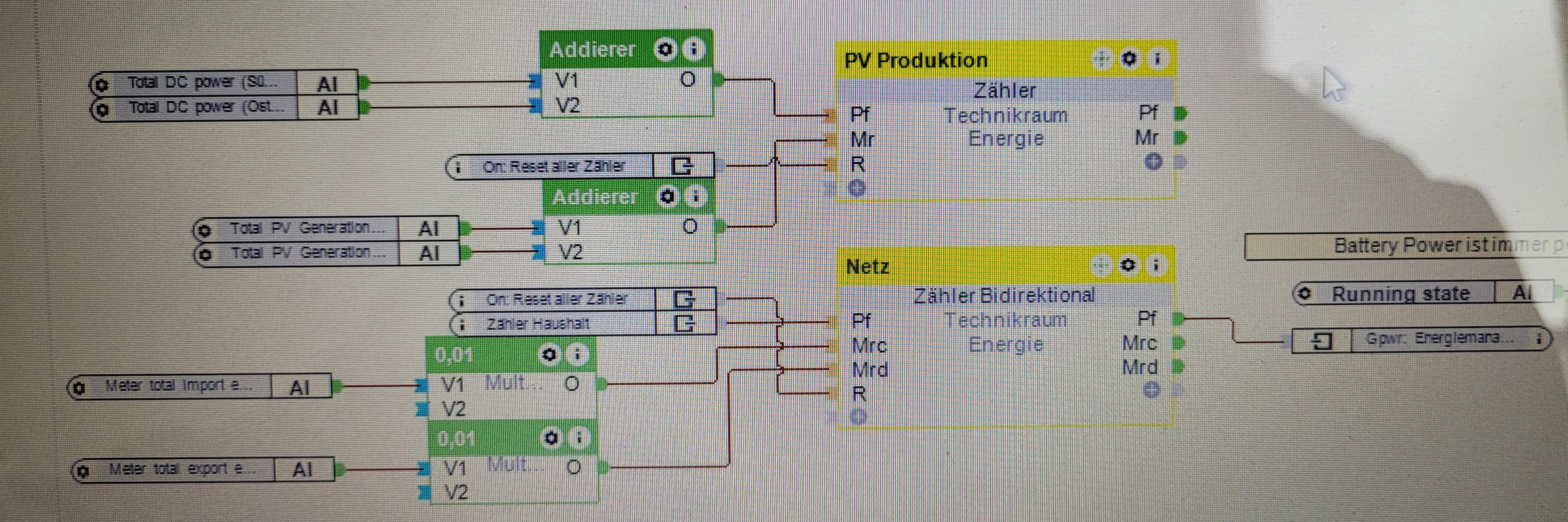

                      Hey,
                      danke für deine Rückmeldung. Ich habe sowohl den Sungrow SH10RT Hybridwechselrichter als auch den SG5.0RT mittels Loxone Template aus der Library mittels Modbus TCP eingebunden.
                      Der SH10RT Hybrid ist direkt mittels LAN an der Modbus Schnittstelle verbunden (also nicht über den LAN Anschluss des WiNet Dongle).
                      Der SG5.0RT ist mittels WLAN im Netzwerk eingebunden.
                      In der ISolarCloud App von Sungrow funktioniert alles einwandfrei und es werden die kombinierten Werte aus beiden Wechselrichtern und den 3 Strings verarbeitet.
                      In Loxone muss ich für die Anzeige der "aktuellen PV Leistung" die "Total DC Power", welche über beide Modbus Server ausgelesen werden addieren, um auf die korrekten Werte zu kommen.
                      Habe auch alles über mehrere Tage hinweg kontrolliert und die Werte passen auf wenige % wenn ich die Daten am Ende des Tages vergleiche.
                      Für die aktuelle PV Leistung kombiniere ich die "Total DC Power (5016 und 5016 für SH/SG)" der beiden Wechselrichter und kombiniere deren "Total PV Generation (13002 für SH und 5003 für SG)" als Gesamtzählerstand für den PV Produktions Zähler.​
                      Für den bidirektionalen Zähler nutze ich für die Gesamtzählerstände die Daten aus "Meter total import energy (5746)" und "Meter total export energy (5748)".
                      Mir fehlt eben nur die Angabe zur aktuellen Leistung welche positiv oder negativ sein kann je nach Bezug vom Netz oder Export ins Netz.
                      Dieser Wert steht im Display wenn Pt angezeigt wird. Diesen Wert bekomme ich aber nicht ausgelesen. Habe ihn als Workaround mittels Zählerinterface Air ausgelesen (Update Rate minimal 10s).
                      keineahnung die "Export Power" an sich ist aber nur negativ und zeigt z.B. nicht an wenn Strom aus dem Netz (+) bezogen wird. Deshalb hatte ich diesen Wert als nicht brauchbar für den bidirektionalen Zähler betrachet. Da ich die "Total Export Power" aus beiden WR auch wieder kombinieren müsste, fand ich es besser direkt auf den Smartmeter Wert "Meter Total Export Energy" zurückzugreifen.
                      Notiz: Mir ist auch aufgefallen das zwischen Sungrow App und Loxone App eine Diskrepanz besteht. Kann es sein das die Entladung der Batterie in Loxone als "Einspeisung", in der Sungrow App jedoch als "Eigenverbrauch" gezählt wird?. Die Vorzeichen bezüglich Ladung und Entladung sind bei mir korrekt und werden mittels Running State abgebildet.
                      Freue mich über die weitere Diskussion.
                      Grüße,
                      Marc

                      Zitat von Marc91
                      Hey,
                      Das kann man so machen, sei dir aber im klaren, dass sich nie alle Werte ausgleichen. Dazu müssten alle Werte von beiden WRs in der gleichen Sekunden ankommen.
                      Wichtig ist noch, dass du vor die Eingänge eine Größer Baustein setzt. Sollte der Wechselrichter mal keine Daten liefern, ist der letzte empfangene Wert "0". Wenn wieder Daten vom WR komme ist der Wert z.b. 3051kw/h und der Zähler nimmt das als Verbrauch von 0 auf 3051. Das bedeutet, deine Statistik ist hin... (siehe Hier)​
                      Das hast du falsch verstanden. Export Power (13010-13011, S32, 1) zeigt beides an. Positiv bei Export und negativ bei Netzbezug. (siehe Anhang)
                      Du kannst aber auch das Register 5601 benutzen. Liefert bei mir die gleichen Werte.

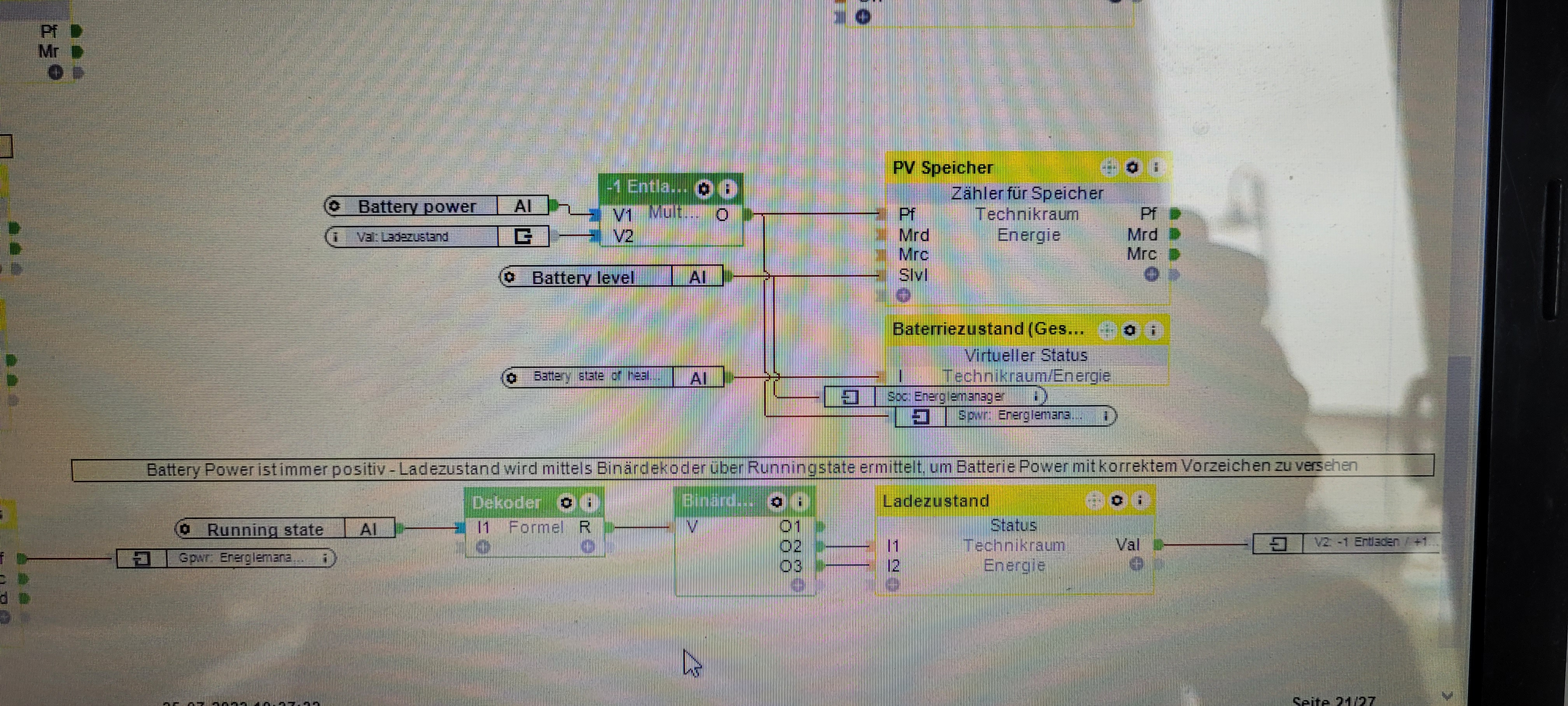

                      Da kann ich nichts zu sagen. Mein WR sendet nix zu Sungrow. Aber im WR gibt es diese Register:
                      • Gesamte Batterieendladung
                      • Geamte Batterieladung
                      • Gesamte direkt genutzte Energie
                      • Gesamte PV-Erzeugung
                      • Gesamter Netzbezug.
                      solle lässt sich mit Loxone auch alles richtig darstellen.

                        keineahnung vielen Dank für die Korrektur! Kannst du mir sagen wie genau du den Parameter "Meter Total Active Power" = Anzeige Pt im Display zum laufen gebracht hast, also mit welchen Einstellungen? Laut der Zusammenfassung weiter oben wird der Wert in [W] ausgegeben, ist ein signed integer 32 bit mit der Länge 2 ? Modbus Register wäre 5601? Hast du hier vllt einen Screenshot für mich?
                        Kann man zur Vermeidung "fehlerhafter Werte in der Statistik" die Validierung der einzelnen Parameter verwenden?
