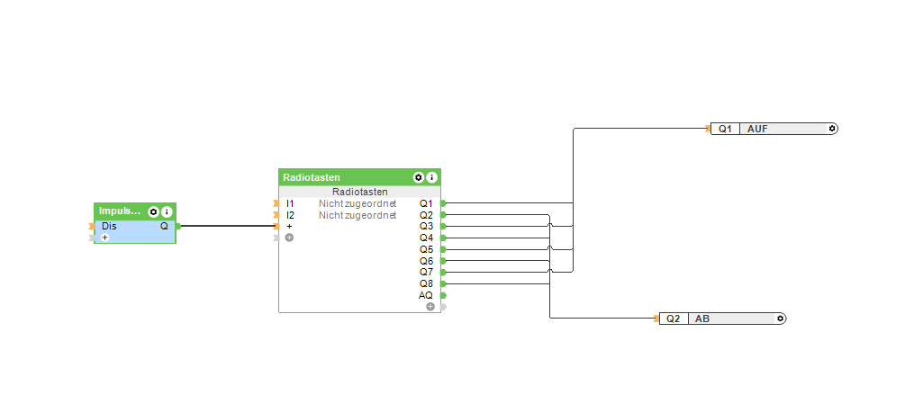

    Hallo Community

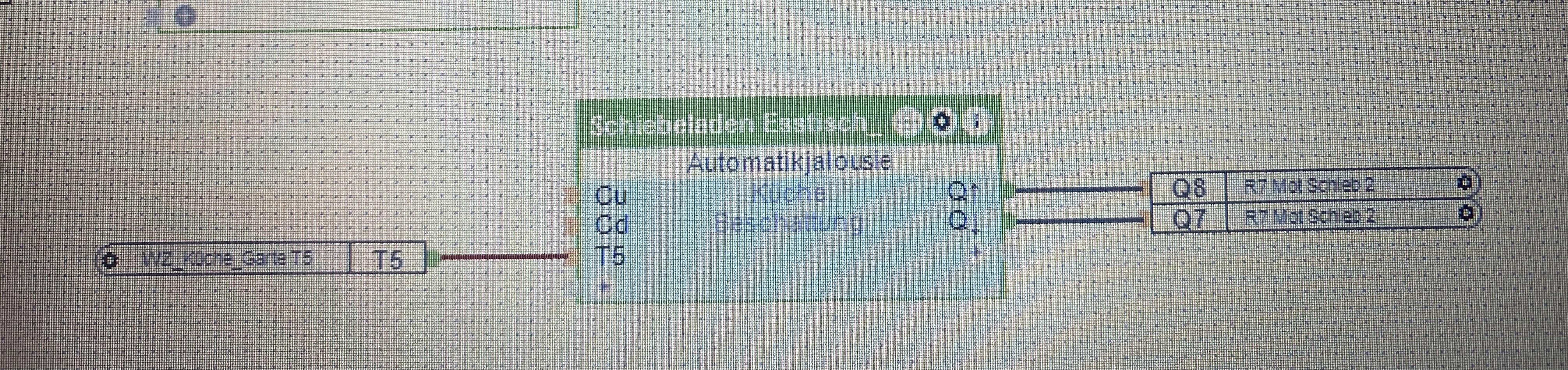

    Ich habe Schiebeläden verbaut wo der Motor im Loxone hängt.
    Automatikjalousine Baustein

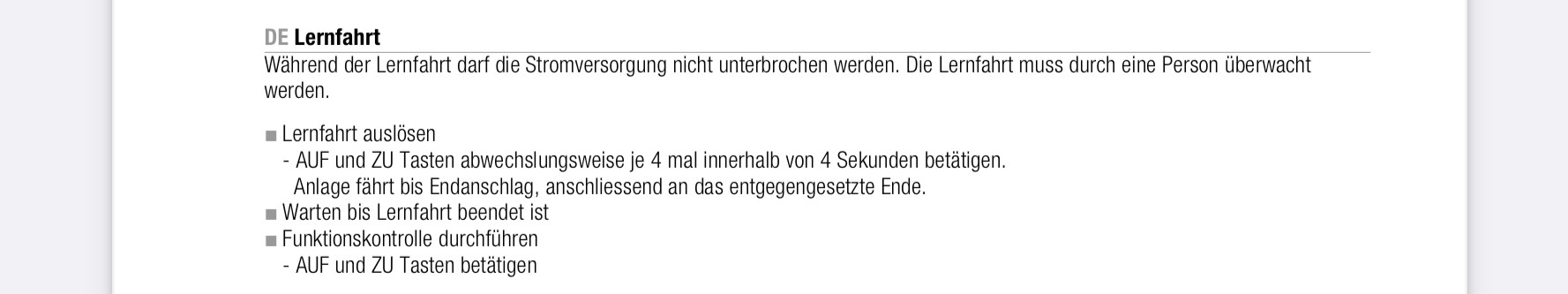

    Der Motor muss beim ersten mal eine Lernfahrt machen
    Die Lernfahrt wird aktiviert durch
    je 4x Betätigen auf Auf/AB innerhalb von 4 Sek
    Dann fahrt der Schiebeladen in die Endposition und Startposition und wird gespeichert.
    Leider schaffe ich es nicht in diese Lernfahrt zu starten
    Ich denke es liegt daran das ich beim Taster immer
    Auf/Stopp
    Runter/Stopp
    Auf/Stopp
    drücken muss
    Kann ich irgendwie es so einstellen das ich nicht immer doppelt klicken muss
    und sofort AUF AB AUF AB AUF AB AUF AB innerhalb von 4 sek hinbekommen?
    Am verzweifeln.....

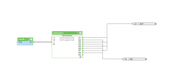

    vielleicht was mit einem Impulsgeber und Radiotasten?
    So oder so ähnlich zum Beispiel:

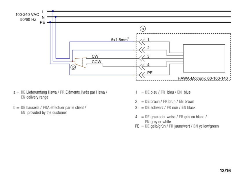

      der Techniker der Motoren Firma hat mich soeben kontaktiert
      der Fehler wird wie vermutet wahrscheinlich da liegen das ich nach der Fahr in eine Richtung immer den Strom wegnehme.
      Für eine Lernfahrt benötige ich aber ohne Unterbrechung des Motors Auf/zu/Auf/zu/auf/zu/auf/zu
      Bekomme ich das irgendwie hin mit so einen Impulsgeber oder Taster?

          der Motor und Schiebeläden System ist von HAWA
          der Motor HAWA Matic 140

            So sieht die Config aus

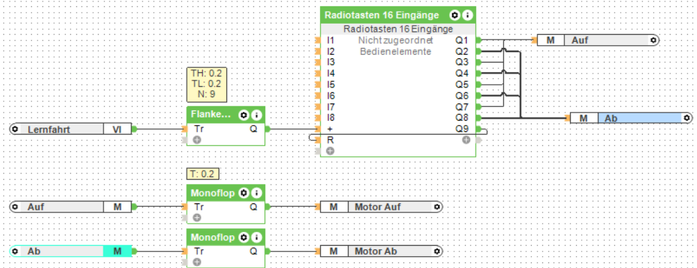

                    Das mit den Radiotasten muss ich nochmal versuchen hat beim 1x nicht geklappt
                    welche. Impulsbsustein nehme ich da oder gibt es nur 1?
                    lg
                      Im Bild ist es der Impulsgeber, ich würde ein Flankengetriggertes Wischrelais nehmen.
                    • 5161
                    Post #2 erweitert
                    Klicke auf die Grafik für eine vergrößerte Ansicht  Name: Lernfahrt.png Ansichten: 0 Größe: 103,8 KB ID: 340631
                    Nachtrag Funktionsablauf:
                    Ein Impuls vom Virtuellen Eingang "Lernfahrt" führt dazu, dass am Ausgang Q vom Flankengetriggerten Wischrelais, 9 Impulse ausgegeben werden.
                    Beim Radiotastenbaustein wird durch jeden Impuls am + Eingang der aktive Ausgang auf 0 und der nächste Ausgang auf 1 gesetzt..
                    Durch die 9 Impulse somit AQ1 bis AQ9 in Folge auf 1 gesetzt.
                    Da jeder zweite Ausgang mit den Merkern Auf bzw. Ab verbunden sind kommt eine 1 in folgender Reihenfolge: Auf -> Ab ->Auf -> Ab->Auf -> Ab->Auf -> Ab.
                    Durch die Verbindung AQ9 mit R wird der Radiotastenbaustein, beim 9. Impuls wieder auf 0 gesetzt.
                    Die Merker Auf/Ab können für die jeweiligen Motorausgänge benutzt werden.
                    Sollte es so auch noch nicht funktionieren, könnte man noch vor oder auch nach den Merkern Auf/Ab jeweils ein Monoflop setzen und dann wie im Beispiel die Merker Motor Auf/Motor Ab nehmen.

                        Oida du bist a Waunsinn !!! es hat funktioniert.
                        Vielen Lieben Dank!!!!
                          ...und war hoffentlich doch nicht so kompliziert wie mit dem Hardwareschalter
