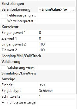

    ich habe ein Problem nachdem ich einen Siemens OZW672 updaten musste da ich spezielle Werte nicht mehr zurückschreiben konnte. Nachdem Update sehe ich zwar das die Abfragen durchgeführt werden aber die Werte werden in der Visualisierung nicht mehr korrekt ausgelesen.Ich rufe die Werte über Virtuelle Eingänge ->Virtueller HTTP Eingang ab.

    Im virtuellen HTTP Eingang habe ich folgende Befehlserkennung : <EnumValue> \v
    Ich erkenne eigentlich in der Ausgabe vom OZW672 keinen Unterschied. Da die Abfragen aber funktionieren und er auch den korrekten Wert abfragt kann ich mir nur vorstellen das Loxone die Werte nicht korrekt übernimmt da die Befehlserkennung nicht korrekt ist.

    vermute du brauchst den Wert 198
    "EnumValue": "\v
      • 6320
      Das was da zu sehen ist, ist JSON und wenn Deine Abfrage früher funktioniert hat, was das kein JSON. Also wurde das geändert. Du musst halt nur Deine Befehlserkennungen anpassen
