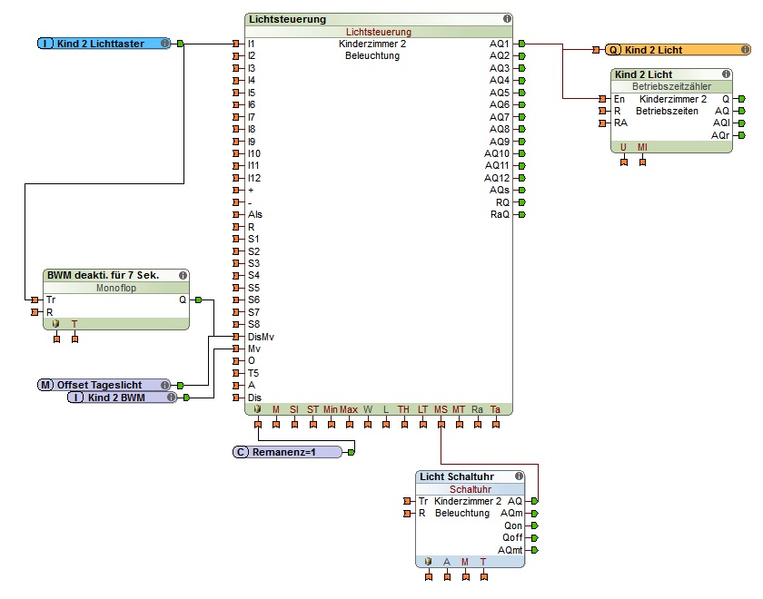

als ich die BWM´s bei uns installiert habe, entstand auch dieser Effekt dass das Licht eigentlich manuell ausgeschaltet wurde, aber durch den noch gesetzten BWM (Nachlaufzeit) wieder eingeschaltet wurde.
Wir zuhause schalten beim Verlassen des Raumes das Licht mit einem einfachen Tastendruck an der Wand aus. Wenn das gemacht wurde
zieht in der Config das Monoflop für eine voreingestellte Zeit an und deaktiviert den BWM für eine bestimmte Zeit. (Solange bis der BWM kein Signal mehr auf den Digitalen Eingang schickt bzw. die Nachlaufzeit abgelaufen ist.)
Ich habe mich für diese Variante entschieden weil ich kein großer Freund von den Mehrfachklicks bin.
Natürlich kann man sagen dass wenn man den Raum dann gleich wieder betritt, dass der BWM dann außer Kraft gesetzt ist, aber mit in meinem Fall 7 Sekunden kann ich leben.
Und normalerweise betritt man denselben Raum nicht sofort wieder....
