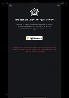

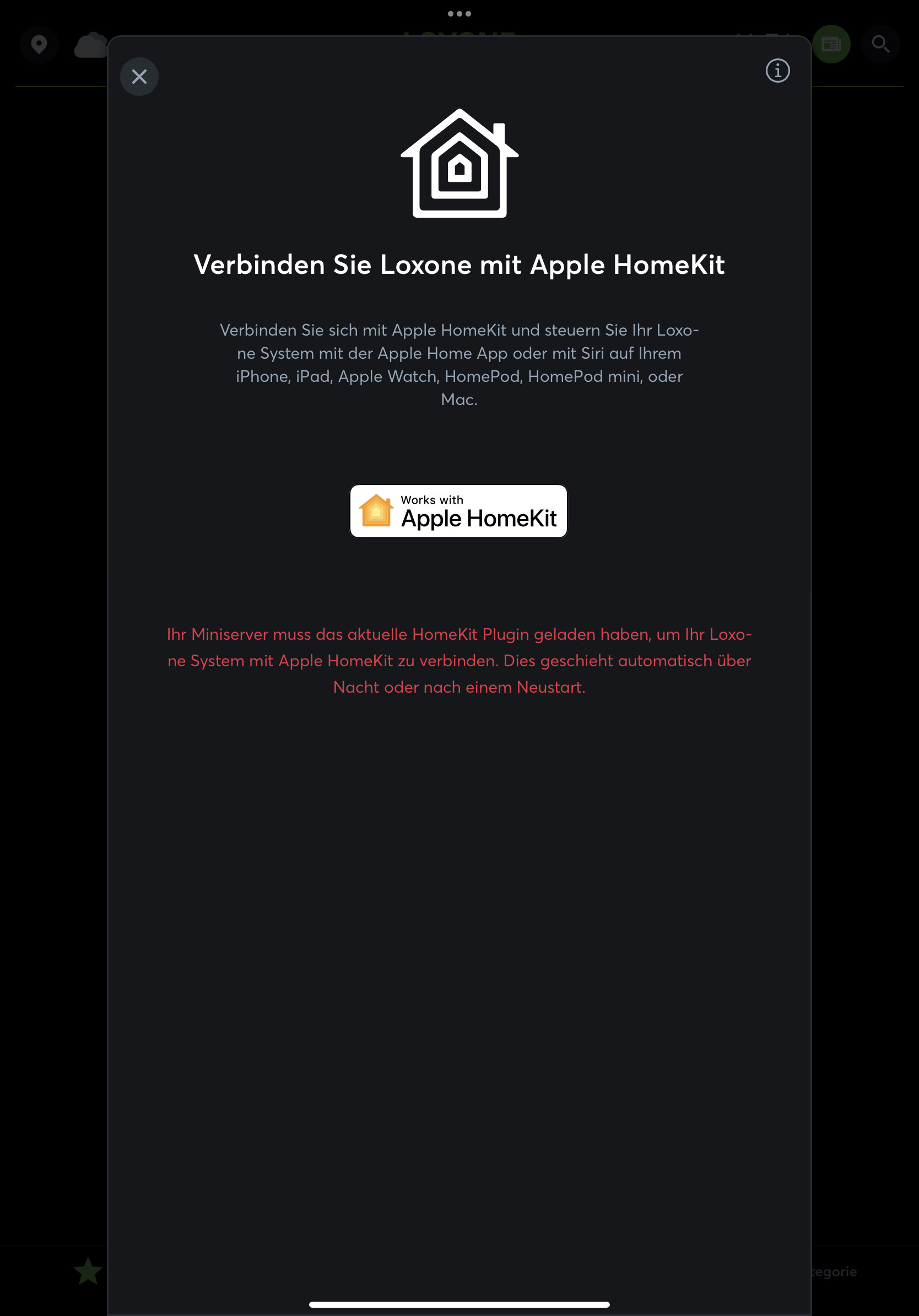

            Hallo Gemeinde, bei mir klappt es mal wieder net.
            Wo finde ich den dieses Plugin im Miniserver?
            Ich habe die neuste Version auf dem Miniserver und einen Miniserver G2 natürlich.
            Automatische updates wie in der Doku sind aktiv und neugestartet habe ich den Miniserver auch schon mehrfach.
            Hat jemand einen Tipp!?
Ansichten: 6584
Größe: 257,6 KB
            Vielen Dank.
            Markus
            Grüße Markus
            • verdammt
              verdammt kommentierte
              Nach einem nochmaligen update des Miniserver bei gleicher Version ging es dann.

              Bei mir war die Einrichtung nicht möglich, sowohl Miniserver als auch App sind auf dem neuesten Stand. "Fehler beim Abrufen der verfügbaren Funktionen - Miniserver HomeKit Plugin antwortet nicht"
              Auch ein anderer Benutzer / neuer Benutzer hat nicht geholfen, auch nicht wenn erst einmal nur ein Raum zugeordnet wird.
              Bei meinem Mieter in der Wohnung hat die Einrichtung problemlos funktioniert. Mittlerweile zeigt die Home App aber an "sämtliche Geräte antworten nicht" - Somit auch nicht nutzbar... Weder ein Neustart des Miniservers, noch iPhone/iPad haben etwas gebracht. In der Config bei HomeKit ist alles in Butter am Plugin (Grün).

              Hab exakt das gleiche Problem wie "verdammt". Auch ein neuinstallieren der iOS App sowie ein neuerliches update des Miniservers mit der gleichen Version haben keine Abhilfe geschaffen. Ich warte jetzt mal eine Weil und versuche es nochmal.
            • 4327
            Ich musste die Loxone App am iPhone auf 12.2.9 updaten und dann gibt es den Punkt Apple HomeKit bei den Einstellungen in der App!
            Der Rest ist selbsterklärend.

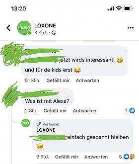

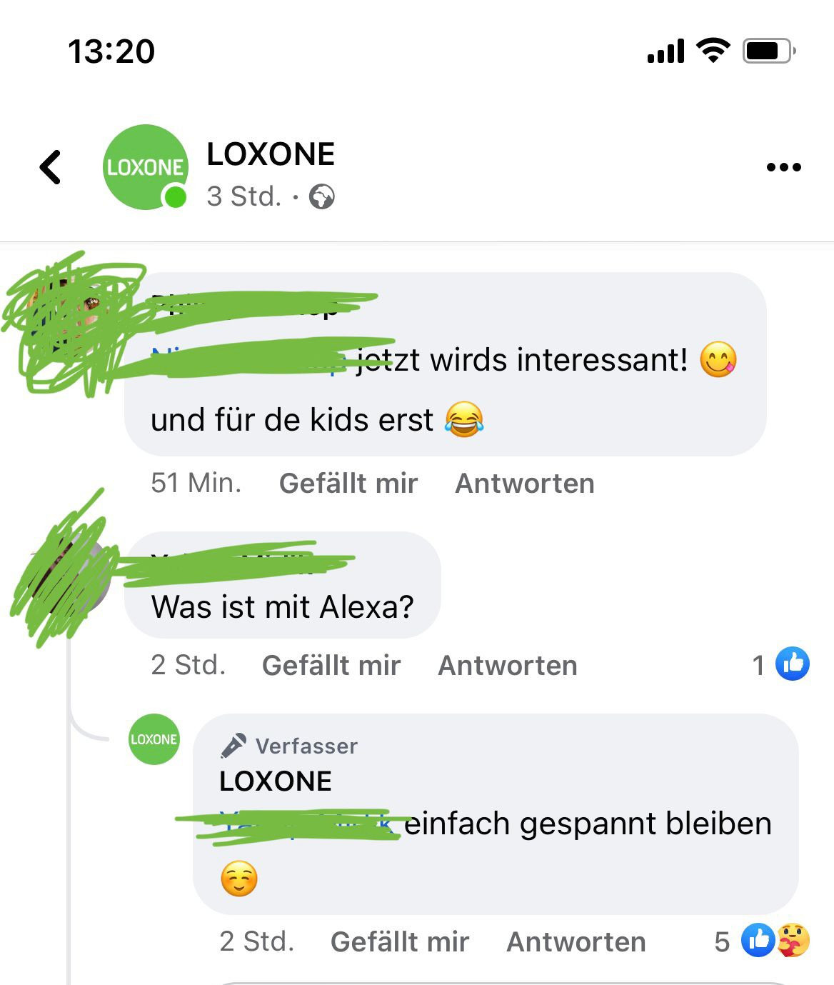

                Vielleicht kommt ja auch bald etwas zum Thema Amazon Alexa
Name: WhatsApp Image 2022-04-07 at 13.31.52.jpg
Ansichten: 6451
Größe: 183,8 KB
                • julianbmw
                  julianbmw kommentierte
                  geht in meiner Vorabversion sogar schon ;-)
