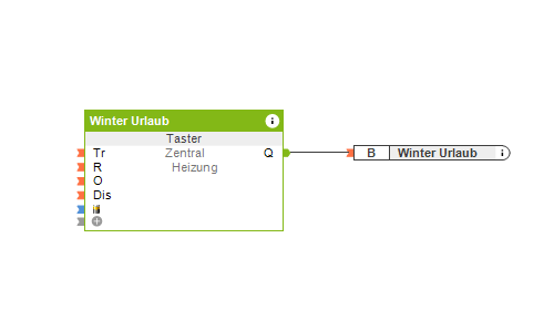

    Hier der Screenshot aus der Dokumentation, so würde ich mir das vorstellen

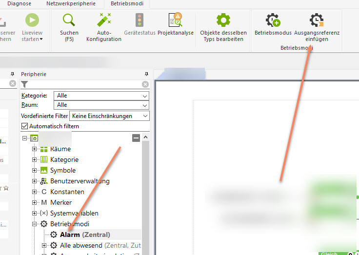

          Vielen Dank für eure Antworten! Sorry, ich habe mich wohl nicht ganz klar ausgedrückt, und/oder vielleicht euch auch missverstanden. Ich versuche es noch einmal
          Ich möchte gerne genau das machen, was in dem Screenshot von Loxone zu sehen ist: Also bspw. eine Schaltuhr nehmen und dann mit dem Ausgang der Schaltuhr den Betriebsmodus aktivieren oder deaktivieren.
          Als erstes ziehe ich einen Schaltuhr Baustein auf ein leeres Blatt. Dann kreiere ich einen neuen Betriebsmodus, in meinem Fall nennen ich ihn "Demo". Dann ziehe ich ihn neben die Schaltuhr. Ich kann ihn aber nur an einen Eingang der Schaltuhr verbinden, nicht an einen Ausgang (das Betriebsmodus-Element ist "verkehrt" herum). Angehängt der Screenshot wie das bei mir dann aussieht. Ich hoffe, es ist jetzt etwas klarer...Nochmal sorry!
            • 2659
            ja, das ist etwas unübersichtlich verändert worden.
            Du musst auf den neuen Betriebsmodus klicken und dann oben auf "Ausgangsreferenz einfügen"
            Ist wirklich nicht glücklich gelöst.
            Bei den Merkern mittlerweile auch so...
Ansichten: 1107
Größe: 97,9 KB
