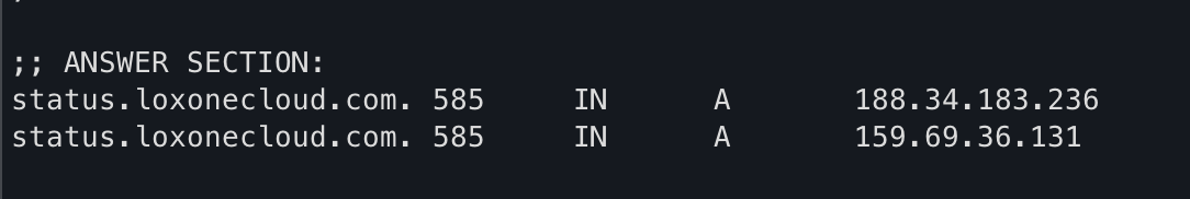

        Gerade auf Suche gewesen und auhc noch nichts gefunden. Einzig
        status.loxonecloud.com
        antwortet mit einem 400er Fehler und zeigt auf valide IP-Adressen

          Es gäbe noch die Systemvariable Internetverbindung, die ebenfalls eine DNS-Auflösung sowie TCP Handshake gegen die Loxone-Infrastruktur prüft.
          Ich hatte mich vor einiger Zeit (v12) mal etwas damit beschäftigt und die Ergebnisse im Wiki zusammengetragen: Internetverbindung (Systemvariable) aus Netzwerksicht
          Grundsätzlich habe ich aber immer mal wieder Verbindungsprobleme mit Remote Connect (alles Miniserver Gen2, mehrere MS an verschiedenen Internetanschlüssen, v.a. VDSL 1und1 und Mobilfunk Telekom). Verbinde ich mich mit meinem jeweiligen VPN-Tunnel, ist der MS sofort erreichbar. Es ist also kein Problem des lokalen MS oder der Internet-Anbindung, sondern die DNS-Auflösung / Weiterleitung von Remote Connect funktioniert in dem Fall nicht.
          Die Internetanbindung wechselt immer nachts in einem festen Fenster die IP, und bei Änderung bekomme ich eine Email, sodass sich die IP-Adresse / DNS-Auflösung auch nicht "kurzfristig" vor meinem Fehlerbild geändert hat, und Remote Connect diese ggf. noch nicht mitbekommen hat.
          In den letzten Wochen war es gefühlt besser und ich hatte keine Ausfälle. Diese Schwankungen gab es aber in der Vergangenheit immer mal wieder. Ich überlege langfristig, die Vermittlung auf einem selbst gehosteten Server bereitzustellen, dafür ist der Schmerz aktuell aber noch nicht groß genug..
