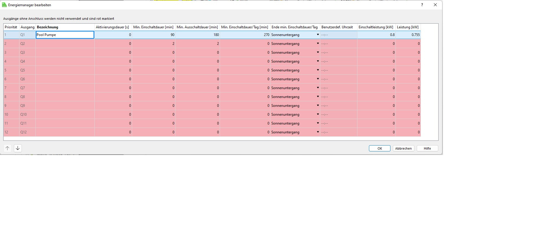

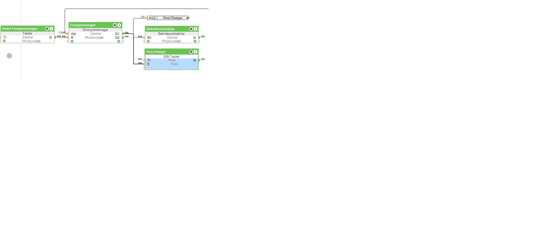

    Energiemanager
    bei mir schaltet im Energiemanager der Ausgang nicht ab,ist das vielleicht weil nur ein Verbraucher drauf ist,heute lief die Pool Pumpe den ganzen Tag seitdem er den Überschuss von 0,8 kw bekam,und am Abend unter 0,8 kwÜberschuss hat er den Ausgang auf Aus geschaltet,obwohl ich die 90 Minuten Einschaltdauer und 180 minuten Ausschaltdauer eingegeben habe.
    Zuletzt geändert von Kurti; 10.05.2022, 19:29.
  • Kurti
    • 18.10.2015
    • 118
    hab das hier auf der Homepage von loxone gefunden:"Wurde die Mindestzeit pro Tag erreicht und es warten keine anderen Ausgänge (alle bereits bedient bzw. nicht genug freie Energie verfügbar) bleiben diese Ausgänge dennoch aktiv",irgendwie widerspricht sich das ganze,da verbrenn ich die komplette Energie mit meiner Pool Pumpe(läuft ja im Prinzip den ganzen Tag bei Schönwetter)könnt ich ja stattdem einspeisen
