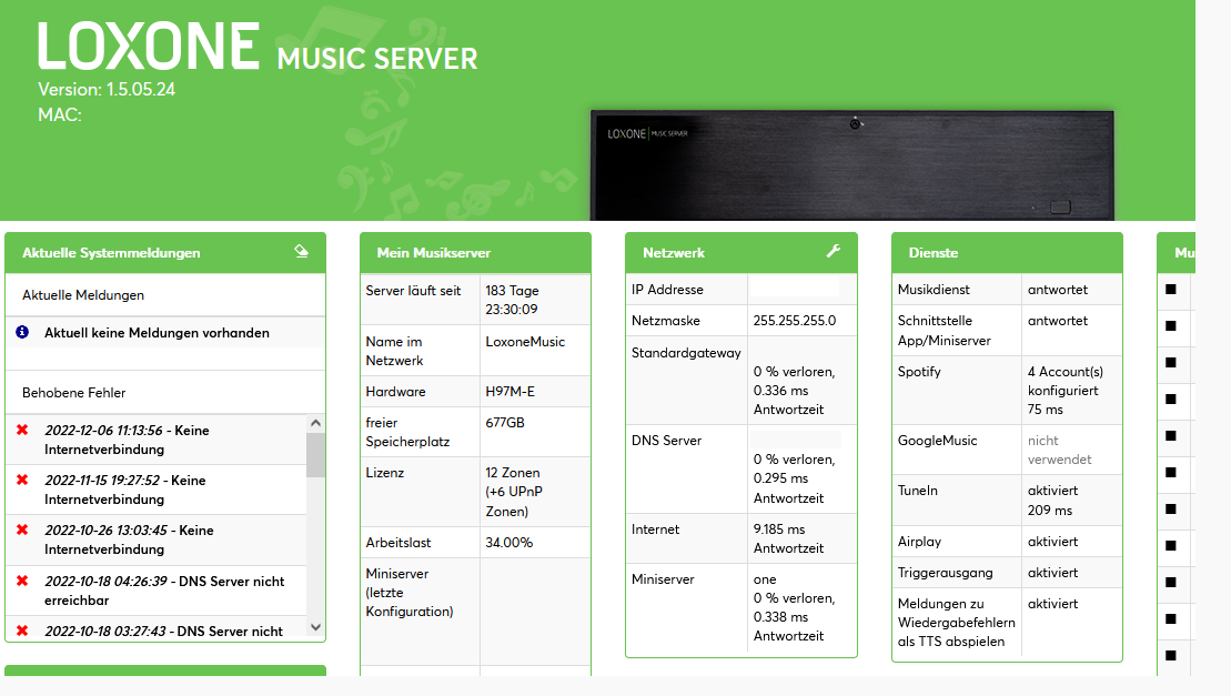

                        Hallo!
                        Ich bin neu hier und lese das erste Mal von dem MS4H-Projekt.
                        Habe noch einen "älteren" Lox-Musik-Server aus 2016 und bin auch recht unzufrieden mit der Ansteuerung über Spotify. Das hängt, ist langsam aus der Loxone-App und manche Tracks werden einfach nicht abgespielt...seit dem letzten Update kann man irgendwie die Lautstärke gefühlt nur noch in 20% Schritten in der App verändern...offensichtlich wird auch nur noch an dem neuen LoxoneMusicServer gearbeitet und der alte nicht weiter verebssert...
                        Habe mir schon einen AudiCast besorgt, um den über Line-in anzusteuern; aber das geht halt nur auf 1 Zone gleichzeitig...und ist auch immer 1 Schritt zuviel...
                        Die UPNP-Funktion und damit das direkte Ansteuerung von Zonen aus der Spotify-App fehlt mir enorm!!!
                        Meine Frage - lässt sich die MS4H auch auf der Hardware des Original-Loxone-Servers installieren? Das Ding steht nun mal da...warum also noch ein NUC kaufen?
                        Wir würde man da am cleversten vorgehen? Neue Festplatte rein und die andere an der Seite halten, falls alles schief geht? ;P
Ansichten: 312
Größe: 188,3 KB
                        Freue mich auf Eure Anregungen!
                        MBK​
                          • 2550
                          #88
                          Neue Festplatte rein, die kannst du parallel einbauen so dass du jederzeit zurück kannst - es ist genug Platz im Gehäuse und dann Debian oder DietPi installieren und mal etwas damit rumspielen... dürfte gehen da Loxone auch die XONAR Soundkarten verbaut hat.

                              • 2659
                              #90
                              MBK angetriggert durch Deine Idee, wollte ich das auch die kommende Tage mal probieren.
                              Ich habe einen 8 Zonen Musikserver, was mich nervt:
                              -Spotify Anbindung
                              -langes Hochfahren
                              -keine Möglichkeit auf SSD umzusteigen, was das Hochfahren beschleunigen würde... aber loxone spielt da nicht mit und dann gibt es ein Lizenz Problem
                              -hoher Stromverbrauch im idle Zustand... (wenn Hochfahren schneller ginge, könnte man öfter in Standby versetzen)
                              Ich hatte schon lange mal geplant, einen NUC zu kaufen, um das MS4H Projekt mal nachzubauen... aber irgendwie nie gemacht
                              Deine Idee, den Musicserver selbst als Hardware zu nutzen, kam mir nicht in den Sinn, finde ich aber wirklich gut.
                              Hast Du das nun schon einmal probiert?
                              Ich wollte mir heute mal fix ne kleine SSD bestellen und das die nächsten Tage angehen.
