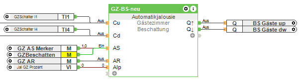

Wenn die Beschattung nicht geht, dann kann es darin liegen, dass in der Automatikjalousie die Eigenschaft "Sonnschein verwenden" aktiviert, die Systemvariable Sonnenschein aber inaktiv ist.
Ansonsten müsste die Beschattung aktiviert werden, sofern AR auch mal auf Ein war, in der Zwischenzeit aber kein manueller Eingriff erfolgt ist.

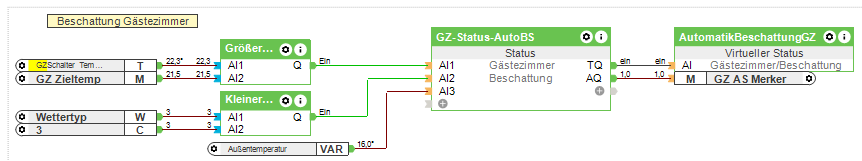

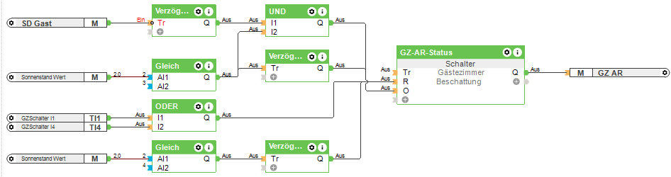

Die Schaltung anzusehen bringt mir leider nichts, da daraus nich ersichtlich ist, welcher Merker/Taster wann welchen Status hat
Zur Zeit ist zumindest AR auf Aus
AR wird an sich nur gebraucht um die Beschattung zu reaktivieren. Zum erstmaligen aktivieren wird aber jeden Tag ein Flankenwechsel von 0 zu 1 auf AS benötigt. Wenn AS immer auf 1 ist, funktioniert das meines Wissen nach nicht....
Außerdem fahren die Rolläden dann nicht sofort runter, sondern nur wenn die Sonne von der Himmelsrichtung etc. Auch auf das Fenster scheint. Dafür musst du ja die Himmelsrichtung des Fensters etc. Angeben....
Ist die Automatik an dem Baustein denn aktiv?
Wenn die aktiv ist, dann wartet der Baustein noch dass die Sonne den passenden Winkel hat....
