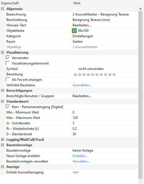

    ich verwende den Baustein "2 Auswahltasten" zum ersten mal. Ziel ist die Laufzeit einzelner Regnerkreise (Steuerventile) meiner Gartenbewässerung mit der App verlängern/reduzieren zu können.
    Folgende Parameter habe ich gewählt:
    • Min: 0
    • Max 120
    • SI 5
    • Rr 0,2
    • D 30
    Versuche ich nun über die +/- Tasten die Werte zu verändern, so kämpfe ich gegen die App, weil diese die jeweils gegenteilige Aktion maschinell auslöst und den Wert wieder auf MIN bringt. Dies lässt sich nur dadurch überwinden, dass man wie "ein Blöder" auf dem Display des Smartphones herumhämmert, bis irgendetwas dies bewirkt, dass die App "aufgibt" und der manuell gesetzte Wert übernommen wird.
    Damit könnte ich sogar noch leben, wenn nicht die Remanenzsteuerung ebenfalls nicht funktionieren würde.
    Nach einem Neustart des Servers oder der App steht der AQ-Ausgang jeweils auf dem MIN-Wert - anders ausgedrückt: Den o.g. Kampf darf ich jeden Tag führen.
    Das das Problem ist sowohl unter Android, als auch unter iOS und Linux reproduzierbar.
    Bevor ich bei Loxone frage, wer das getestet hat und ob und warum er noch dort arbeitet, würde ich gern Konfigurationsfehler bei meinerseits ausschließen.
    Gibt es etwas, dass ich übersehe? Gem. Loxone-Doku des Bausteins sollte es funktionieren.
    VG Marc

          Guten Morgen,
          nehmen wir's vorweg, ich habe die Ursache gefunden. Der Minus-Eingang war negiert (schwarzer Kringel). Seit ich diesen Fehler behoben habe, funktioniert das Widget... ich hätte ja verstanden, wenn aufgrund des Fehlers die Minus-Taste ebenfalls hoch gezählt hätte, aber dieses Verhalten ist für mich weiterhin nicht nachvollziehbar. Ich hätte gern ein Video davon hochgeladen, nur leider lässt die Forumsoftware dies nicht zu.
          @Romildo: Zum Verständnis meiner Konfiguration und meinen Aussage wie "auf 0" füge ich zwei Screenshots ein
          Danke für Deine Unterstützung.
          VG Marc

            Schön, wenn Du den Fehler gefunden hast.
            Vielleicht wird das Verhalten so etwas klarer:
            Negieren bedeutet nicht, dass aus plus minus wird, sondern dass der Eingang seinen digitalen Status umdreht, also aus 0 wird 1 und aus 1 wird 0.
            Beim "2 Auswahltasten" Baustein ist es so, dass er bei 1 an einem Eingang den Befehl wiederholt, bis er Minimum bzw. Maximum erreicht hat.
            Bei negiertem - Eingang ist es so, als wäre die - Taste dauernd gedrückt.
            Der Baustein zählt mit Deinen Einstellungen somit in 5er-Schritten nach unten, bis er den Wert 0 erreicht hat.
            Wird nun die + Taste kurz gedrückt, zählt der Baustein um den Wert 5 hoch, durch die 1 am - Eingang aber auch gleich wieder um 5 zurück.
            Für mich hat der Baustein aber dennoch eine "Macke", da er sich sonst nicht einfach nach mehreren Klicks auf die + Taste so wie von Dir beschrieben, verhalten dürfte.
