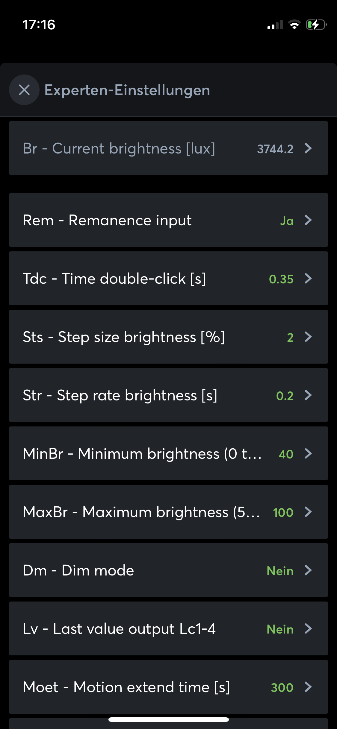

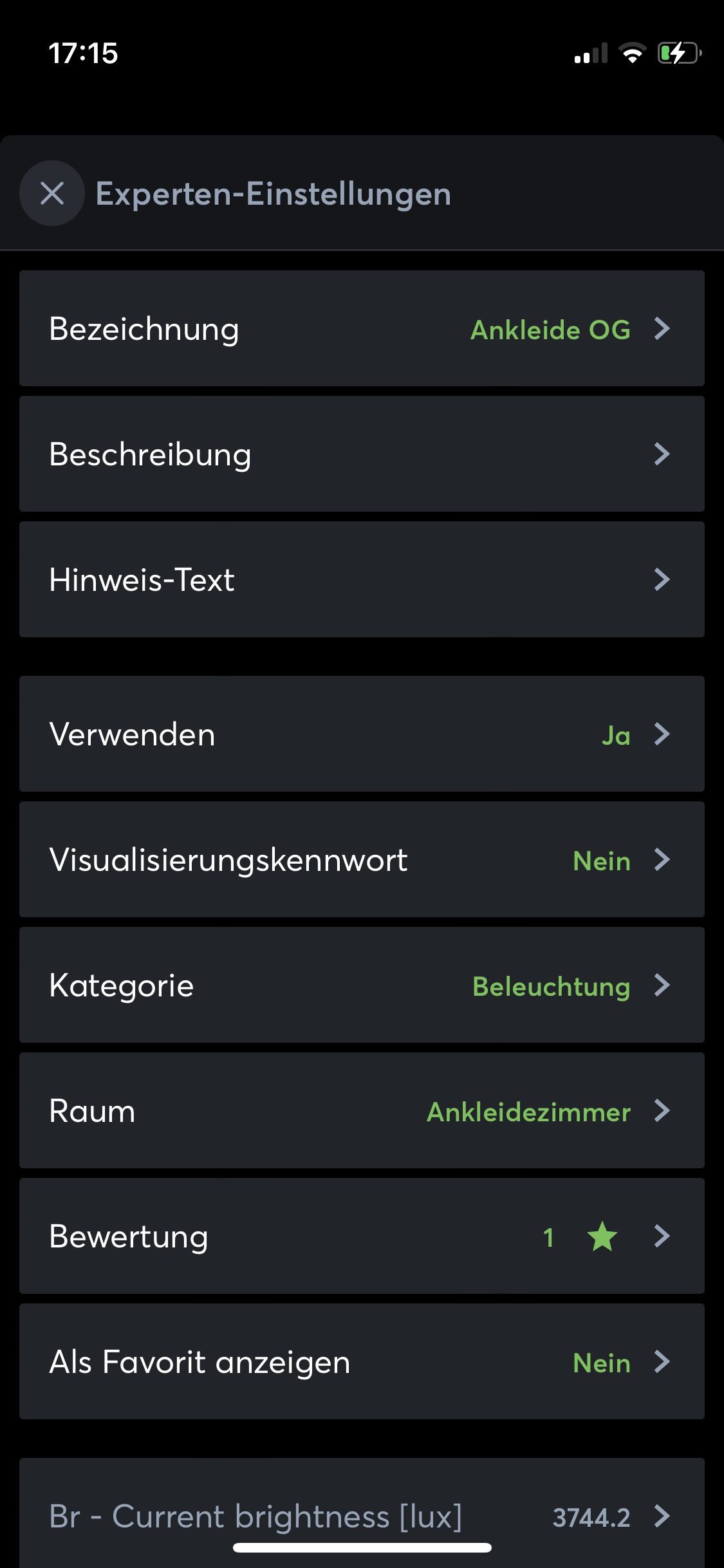

        Könnte das mit den englischen Experteneinstellungen evtl. mit den unterschiedlichen Plattformen (IOS, Android) zu tun haben. Ich hab ein IPhone und bei mir ist alles deutsch. Wie schaut's bei euch aus Gargamel crasythom darkrain ? Was habt ihr als Betriebssystem?
        • Klartext
          • 426
          Ich habe als neuen Bug eine Einschaltverzögerung die hängen bleibt
            Du hast nicht versehentlich eine "Einschaltverzögerung speichernd" genommen?
          • Klartext
            Klartext kommentierte
            Möglich hab jetzt ein und Ausschaltverzögerung drin
            Weiß aber dann nicht wie die Logik vor den Update funktioniert hat
          • 5144
          Es ist ja auch in der Config V13 nur noch in Englisch.
          V12 Cu ist in V13 Co usw.
          Beschreibung V12: Cu Komplett hinauf
          Beschreibung V13: Co complete open
          Zudem nennt sich die Automatikjalousie jetzt Automatikbeschattung und somit mit Suche nach Jalousie nicht mehr zu finden
          Da es auch in der Dokumentation zum Teil auf Englisch geändert wurde, gehe ich davon aus, dass dies wieder einmal ein Loxone Feature ist.

            Also ich habe ein IPhone 12 und da ist es auf englisch.
            Florian ist das so gewollt??
            • dizzy85
              • 08.12.2015
              • 694
              In der Config auf Englisch und unter Android (12) genau so...
              Bitte wieder auf Deutsch switchen....

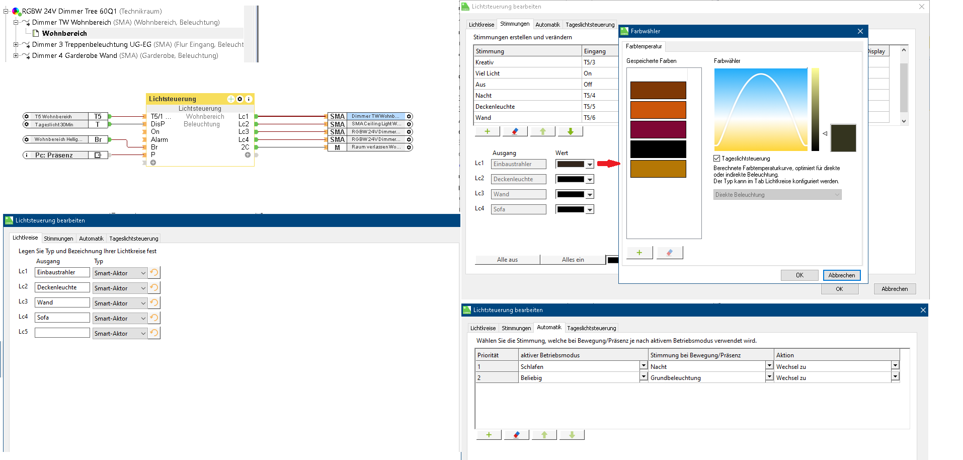

                      #30
                      Bei mir ignoriert die Lichtsteuerung seit der V13 teilweise Stimmungen die einem Betriebsmodus zugewiesen sind.
                      Ich habe z.B. in einigen Räumen dem Betriebsmodus "Schlafen" die Stimmung "Nacht" zugewiesen (unter Priorität 1).
                      Wenn ich nun bei aktivem Betriebsmodi "Schlafen" den Raum betrete, aktiviert sich die Stimmung mit dem ID1 und nicht die Stimmung "Nacht" ID4.
                      Mir ist aufgefallen, dass dies bis jetzt nur in Räume aufgetreten ist, mit aktivierter Tageslichtsteuerung.
                      (Ticket habe ich bereits geöffnet)
