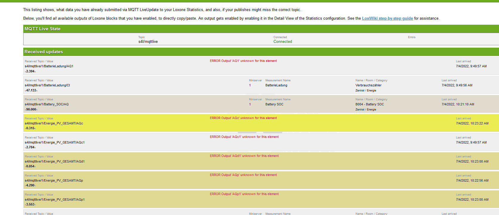

    das mit der englischen Bezeichnung hat natürlich leider auch Auswirkungen auf MQTT liveDaten im Stats4Lox Plugin.
    Gut, dafür kann loxone direkt so nichts. Aber es ist schade, dass sich Namen ändern und alte nicht mehr funktionieren:
Ansichten: 1846
Größe: 287,1 KB

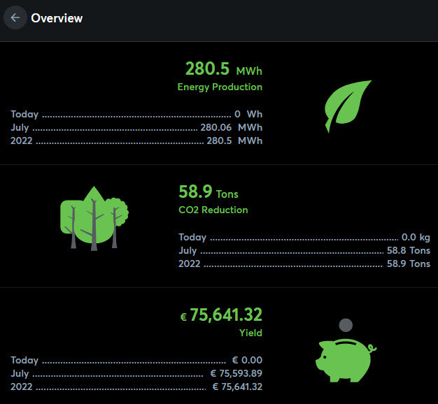

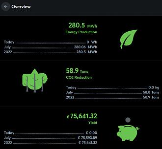

        Zitat von dizzy85
        Und die Statistiken im Energiemonitor hat es auch irgendwie zerröttelt....
        Da werden mir jetzt bei der Produktion teilweise Gwh (Gigawatt!!!!!) statt kWh / mWh angezeigt...
        ja hier auch ;(

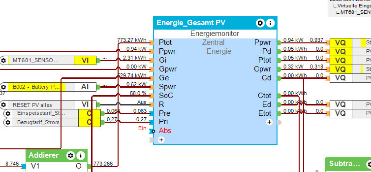

        am 08.07.2022 und 09.07 hat die POV angeblich 280 MWh erzeugt (anstelle realistischer 25kWh) und seitdem!!! steht dauerhaft Production today Pd und Export today Ed auf 0.
        Also Statistik komplett zerlegt und leider kommen nun bie Pd und Ed keine Daten mehr raus...
        Vermutlich hat der Energhiebaustein mitbekommen, dass dies mit dem Gesamtzählerstand (der immer einen Absolutwert angibt) irgendwie nicht zusammen passt
Ansichten: 1425
Größe: 74,8 KB
Ansichten: 1371
Größe: 278,5 KB

          Ich habe Verbrauchszähler (Wasser, Strom,...) die den Zählerstand direkt vom Zähler bekommen im Einsatz. Damit der Wert nach einem Neustart gepasst hat, habe ich den Zähler mit einem Reset zurückgesetzt -> Dann wurde der Wert vom Zähler übernommen, das funktionierte in V13 aber nicht mehr. Mein Workaround: Baustein mit Zählerstand 0 reseten und erst anschließend den richtigen Zahlenwert übergeben. Eventuell hilft das auch bei deinem Problem...

            nein, nicht updaten, wenn Du einen Energiemonitor hast.
            Bei mir werden seit v13 leider täglich 250- 300 MWh erzeugt (es sollten 27kWh sein).
            Die Eingangswerte sind richtig, die Berechnung völliger Murks

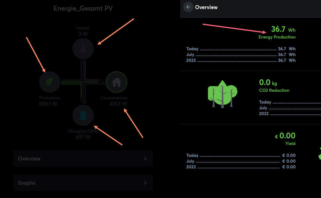

            ich habe den Energiebaustein eben resetet, da hier wieder gestern 280MWh prodiziert wurden.
            Also sollte alles auf null stehen...

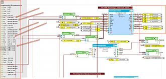

            Hier die aktuellen Produktionswerte in der Liveansicht
            links die Daten sind richtig: Produktion, Verbrauch, Batterieladung, Einspeisung.
            Aber rechts sind nach 5 Min nun schon über 35kWh erzeugt worden (errechnet worden) das übertrifft in 5 Min meine Tageszahl:
Ansichten: 1061
Größe: 94,3 KB
            Hier die Daten, in der Live-View:
Ansichten: 1007
Größe: 117,1 KB
            man sieht die Eingänge sind plausibel, auch die Einheiten kommen hin.
            Auch die Ausgänge sehen richtig aus...

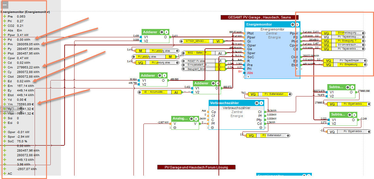

            Seit v13 (bei mir) ist aber die Statisktik im Eimer, also Bild oben (Übersicht) dort werden nach kurzer Zeit MW angezeigt

              Bei manchen Bausteinen hilft nur sie komplett neu zu machen, das ist zumindest meine Erfahrung.
              simon_hh kommentierte
              schon versucht....
              entweder es hat sich bei der Änderung auf die englischen Bezeichnungen irgendeine Verknüpfung vertan (kann ich ja auch verklickt haben) oder die Berechnungen sind falsch...
              in der LiveView ist ja alles auber... nur bei der "Übersicht" läuft alles in den MW Bereich
            • 2659
            #43

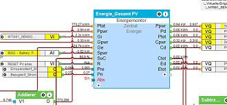

            es scheint mir so, als würde der Eingang Ge und Gi nicht die Absolutwerte beachten, obwohl "Abs" angehakt ist.
            Eventuell werden hier die Zählerwerte aufaddiert. Zählerstand 530kWh.
            Ticket ist erstellt.

              Hi, ich hatte gestern auch ein ähnliches Ergebnis mit dem Energiemonitor - bei mir wurde der Verbrauch viel zu hoch aufgezeichnet. Ich war kurz davor, ein Ticket aufzumachen, bis ich gemerkt habe, dass es bei mir wohl daran liegt, dass ich auch meinen Plenticore mit einem Update versehen habe und der für die Einspeisung einen falschen Wert ausgegeben hat.
              Jetzt habe ich den Energiemonitor per Reset zurückgesetzt und es scheint wieder zu laufen.
              Jetzt würde ich allerdings gerne die fehlerhafte Statistik löschen und finde den laufenden Eintrag für Juli nicht in der Config. Es sind nur die vergangenen Einträge bis Juni sichtbar. Ich hatte das im April schon mal, da konnte ich die laufende Monats-Statistik noch löschen. Stelle ich mich doof an oder hat Loxone die laufenden Statistiken ausgeblendet??
              simon_hh in deiner Grafik sind es aber keine 36 kWh sondern 35 WATTStunden - das wäre nach 5 Minuten plausibel

                #45
                OK, Fehler gefunden... Zähler aktueller Verbrauch wurde in W an den kW Eingang Gpwr übergeben. Vorher war hier ein Formelbaustein. Den muss ich aus Versehen weggeklickt haben, oder was weiß ich. ALso wurde aus 400W Verbrauch 400kW. Dementsprechend rechnet der Baustein dann Müll
