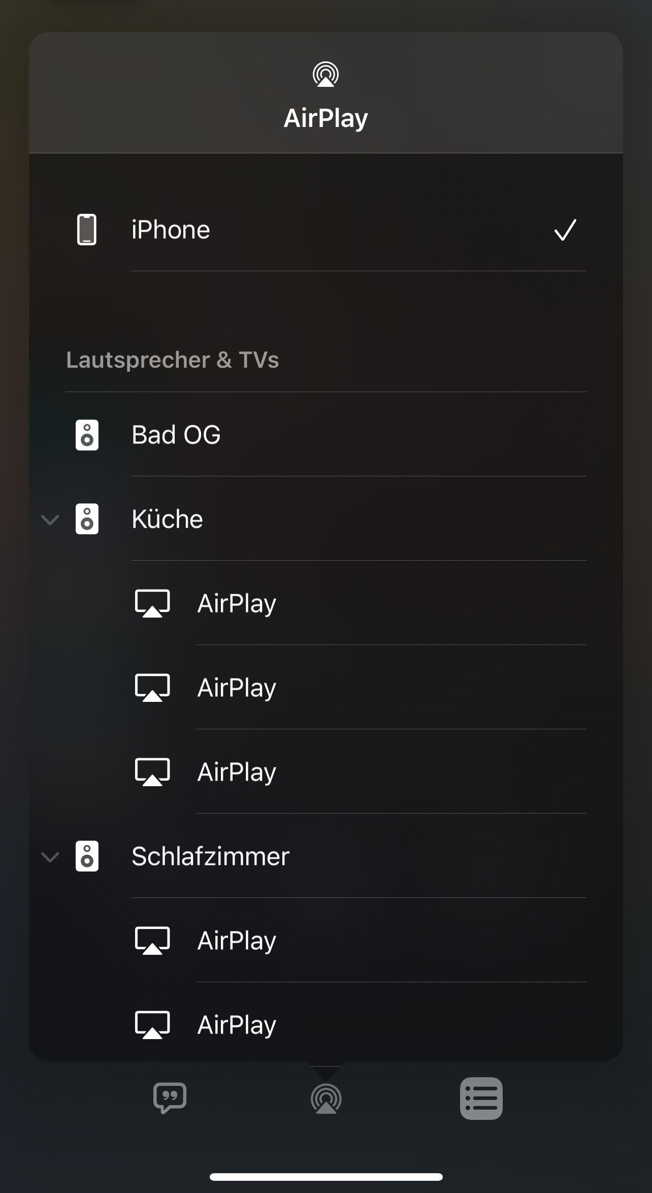

    Hallo, ich hoffe auf eure Hilfe da es mich jetzt schon richtig wurmt.
    Ich habe immer wieder Probleme mit der Airplay Wiedergabe und ich weiß leider nicht woran es liegen kann.
    Also wenn ich vom IPhone über Apple Musik auf den Audioserver streamen möchte, funktioniert es die meiste zeit nicht. Es kommt die Fehler Meldung am Handy Airplay ... nicht verfügbar.
    Erst wenn ich die Dienste im Audioserver neu starte oder den Audioserver neu starte funktioniert es. So habe ich es bis jetzt gemacht.

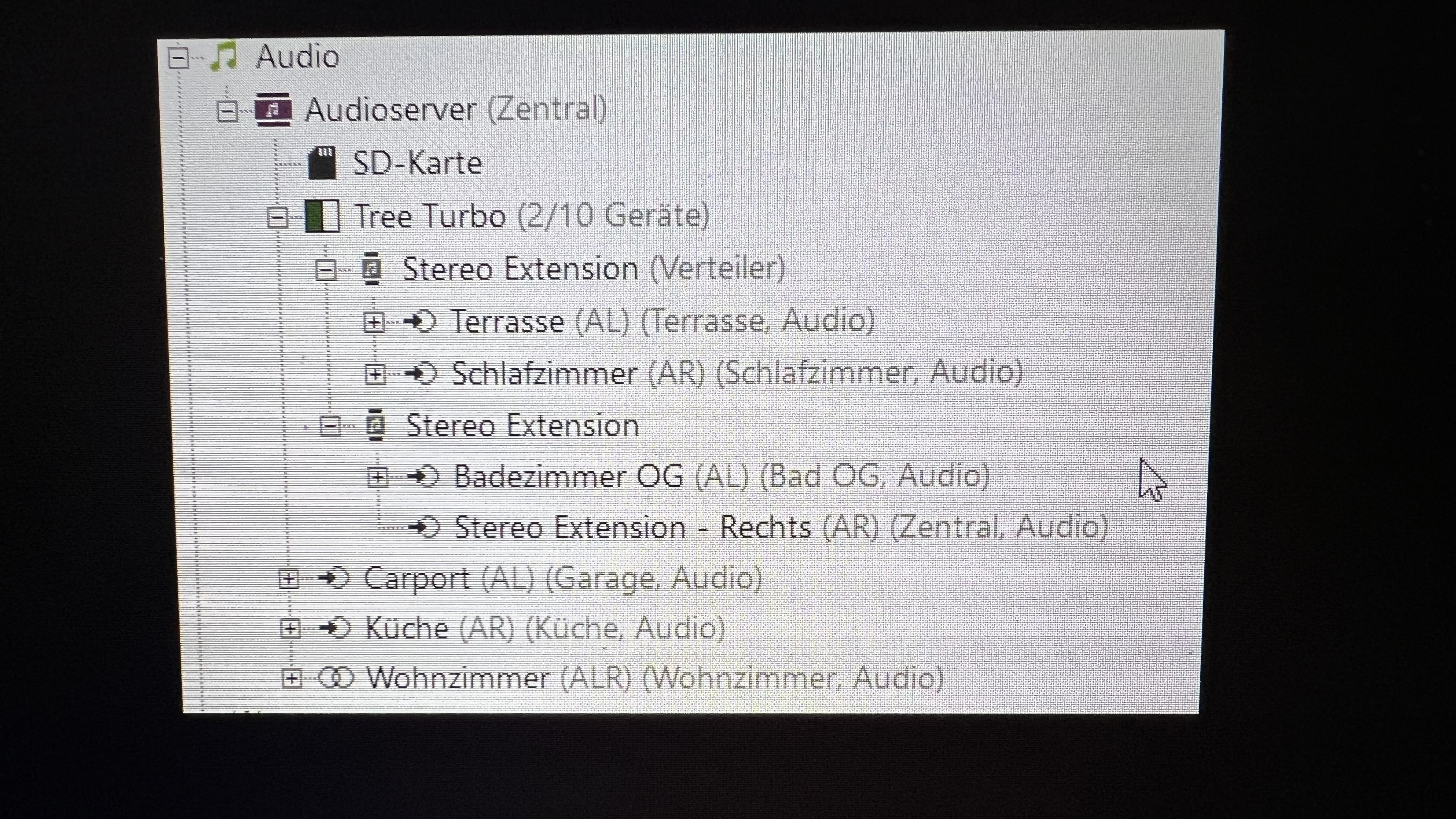

    Seit gestern erscheinen jedoch die Zonen von der Stereo Ext. nicht mehr in der App somit gehts jetzt überhaupt nicht mehr.
    Im Audioserver. habe ich eine Fixe IP eingegeben, könnte es damit zusammenhängen?
    Bin ich mit diesem Problem alleine oder hat jemand eine Idee an was es liegen könnte? Danke

ID: 353283 HI, ja alle Geräte im selben Netzwerk und geladen ist die aktuelle Beta
      2.7.06.28 (beta)
      Iphone auch IOS 16 Beta hat aber zuvor auch nicht funktioniert.
      Netzwerk Unifi Dream Machine Pro
