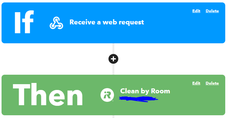

    Hallo geschätztes Forum,
    ich verzweifele hier leider seit ein paar Tagen und kommen nicht mehr weiter.
    Ziel ist die Integration meines i7+ von iRobot.
    Folgendes Szenario/Problem:
    Ich habe über ifttt ein Applet erstellt:
Ansichten: 363
Größe: 20,5 KB
    Daraus resultiert ein Link:
    https://maker.ifttt.com/trigger/Else...bargemachthabe
    Führe ich diesen im Browser aus, wird auch der Staubsaugerroboter (Else) in das Esszimmer geschickt.
    Erstellt ich nun einen virtuelle Ausgang passiert leider nichts.
    So sehen meine Einstellungen für den virtuellen Ausgang aus:
    Klicke auf die Grafik für eine vergrößerte Ansicht  Name: image.png Ansichten: 0 Größe: 4,5 KB ID: 353843
    Klicke auf die Grafik für eine vergrößerte Ansicht  Name: image.png Ansichten: 0 Größe: 11,8 KB ID: 353844
    Klicke auf die Grafik für eine vergrößerte Ansicht  Name: image.png Ansichten: 0 Größe: 40,1 KB ID: 353845
    Und dann zum ausprobieren einen klassischen Schalter:
    Klicke auf die Grafik für eine vergrößerte Ansicht  Name: image.png Ansichten: 0 Größe: 5,9 KB ID: 353846
    Was mache ich falsch? Der Link an sich funktioniert, nur nicht über den virtuellen Ausgang....

    Hast du nen Miniserver V1 oder V2?
    Der V1 kann kein https....

      Miniserver 2
      • GeoPod
        • 20.01.2021
        • 402
        Hat keiner eine Idee?
        Wie kann ich testen ob mein Miniserver generell https Signale senden kann? Oder kann ich dies ausschließen, wenn ich von außen auf den Miniserver komme?
          • 11235
          Die lokale Ressource auf einem Server beginnt immer mit einem /
          Also Befehl bei EIN nicht irgendwo/irgendwas sondern /irgendwo/irgendwas

            Vielen Dank. Dies war der Fehler.
