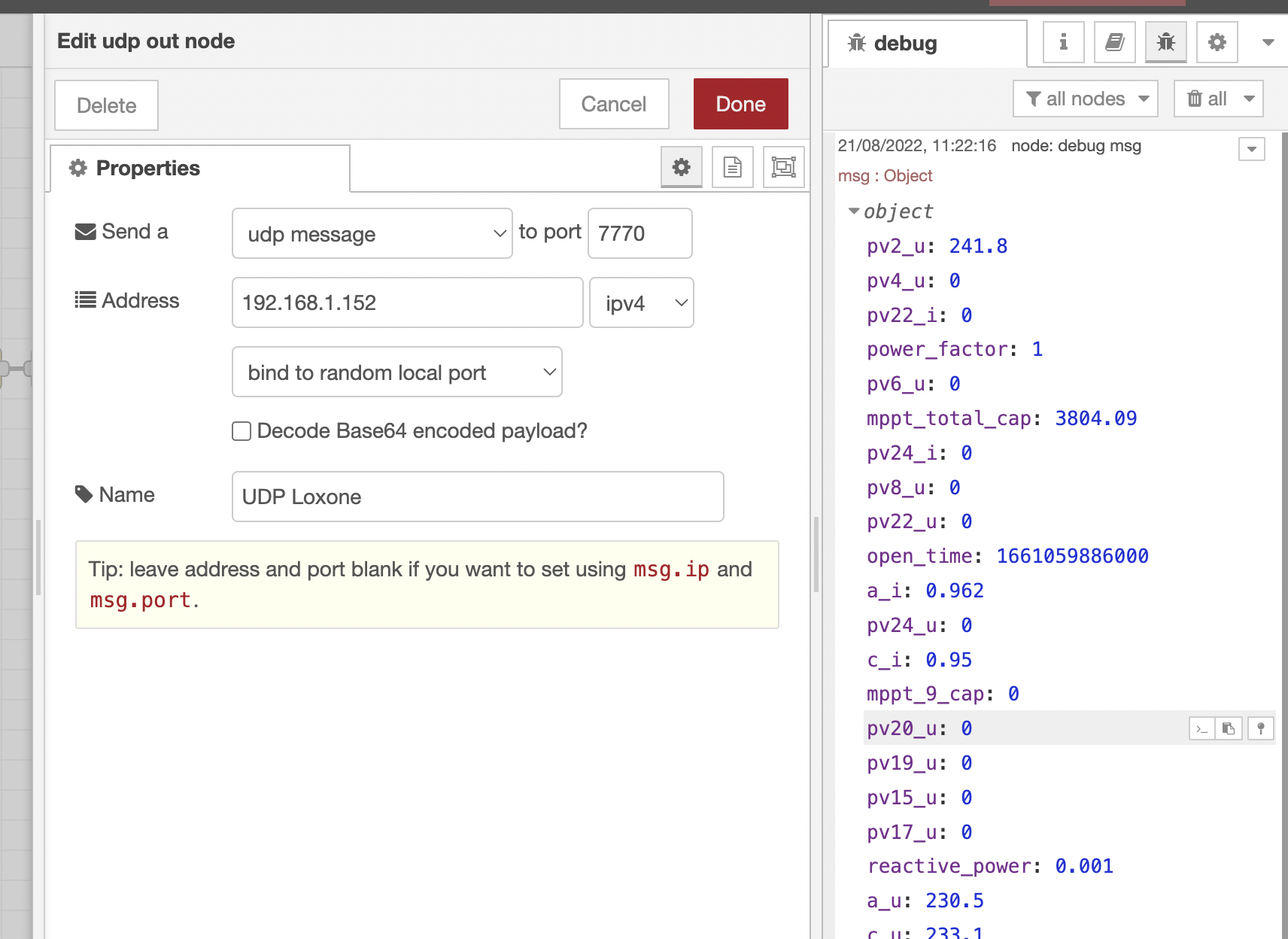

    Hallo loxforum,
    ich habe einen Node Red Flow erstellt, der ein Object als Payload hat. Dieses Objekt möchte ich nun an Loxone schicken damit ich mit den Werten eine Logik bauen kann.
Name: Screenshot 2022-08-21 at 11.34.31.png

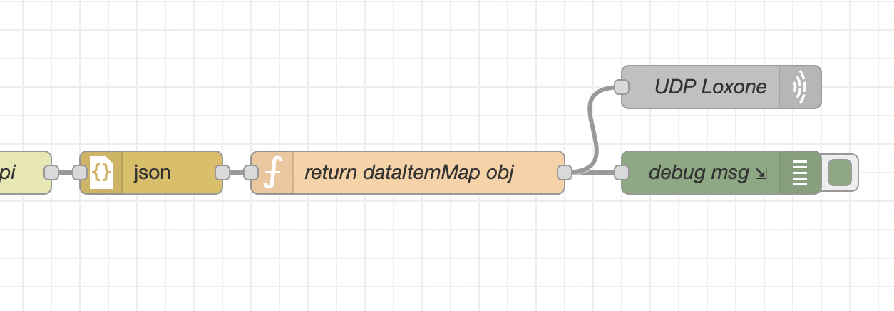

    Klicke auf die Grafik für eine vergrößerte Ansicht  Name: Screenshot 2022-08-21 at 11.22.29.png Ansichten: 0 Größe: 458,9 KB ID: 355512

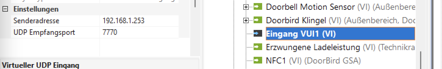

    Ich habe einen UDP Node erstellt und möchte das ganze nun in Loxone empfangen:
    Klicke auf die Grafik für eine vergrößerte Ansicht  Name: Screenshot 2022-08-21 at 11.29.40.png Ansichten: 0 Größe: 25,9 KB ID: 355513
    Leider bekomme ich aber im UDP Monitor nichts angezeigt. Loxberry habe ich im Moment noch nicht am laufen und habe auch die Ports 7770 und 1880 in meinem Router sicherheitshalber freigegeben.
    Könnt ihr mir weiterhelfen?

          Ich kann mich Iksi nur anschließen. Für die Einbindung von IKEA Tradfri hatte ich eine Anleitung in der Loxwiki geschrieben. Prinzipiell sollte es aber auch "low-level" und unbestätigt über UDP laufen. Stimmen die IP-Adressen? Ansonsten mal mit Wireshark schauen, siehe https://loxwiki.atlassian.net/wiki/s...er+im+Netzwerk. Man kann das Problem i.d.R. recht einfach eingrenzen, erkennen und dann lösen.

            Objekt kennt Loxone natürlich nicht, du musst das Objekt zum Beispiel json-encoded, damit es ein String wird. Oder Einzelwerte des Objekts als String senden.
