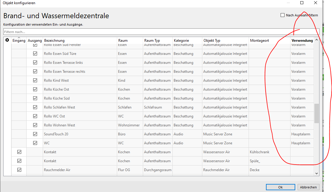

Hi Leute,
gibt es eine Möglichkeit die Ausgänge für den Alarm / Wasser Feueralarm zu ändern. Im Baustein gibt es ja die Verwendung Voralarm und Hauptalarm, kann man hier das Licht und die Rollos bei der Brand und Wassermeldezentrale auf den Hauptalarm wechseln?
Ja du musst die Ausgänge der gewünschten Lichter und Rollos aus der Brand/Wassermeldezentralle ab hacken und
dann Manuell am Alarmbaustein am Eingang als Fenster bzw für Licht unter ''Other'' einfügen .
Und dann die Brand/Wassermeldezentralle auf den gewünschten Ausgang der Alarmanlage legen. (Optisch, Akustisch usw...)
