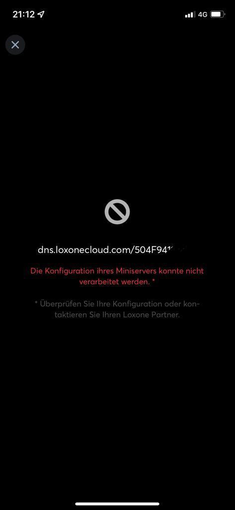

    Die Konfiguration ihres Miniservers konnte nicht verarbeitet werden
    Hallo zusammen
    seit heute kriege ich die folgende Meldung wenn ich die Loxone App starte und nicht in meinem Netzwerk bin.
    Kennt das jemand?
    Was bedeutet das?
    werde euch gleich noch rasch die Loxone Versionen mitteilen die ich aktuell installiert habe.
    danke

    SD-Karte wahrscheinlich defekt
    • radiohead3
      • 10.11.2018
      • 343
      Aber macht das Sinn?
      Wenn ich im eigenen WLAN oder mit VPN verbunden reingehe dann funktioniert es.
        • 6320
        Ja, das macht Sinn. Extern und Intern sind unterschiedliche Konfigurationen, ebenso für jeden User

              Es könnte auch sein, dass du dich in einem Netzwerk befindest, welches denselben IP Bereich wie du zuhause verwendet. Also du müsstest schon genau sagen, in welchem Netzwerk du dich befindest. Z.B. könnte es diesen Fehler geben, wenn du dich in einem Gast WLAN bzw. in einem anderen privaten WLAN befindest. Was passiert im Hintergrund: Die App denkt du wärst zuhaus, was du ja aber nicht bist.
              Ich selbst gehe dann immer aus dem WLAN (WLAN am besten deaktivieren) und wechsele ins mobile Internet, da kann das nicht passieren. Man könnte auch selbst zuhause den IP Bereich ändern, aber das könnte sehr viel Arbeit nach sich ziehen.
                Nach Deinem Szenario wäre der Miniserver aber gar nicht erreichbar und würde dies auch so melden. Hier wird gemeldet, dass die Konfig kaputt ist. Sprich es gibt eine Verbindung zum MS

              Ich habe mich jeweils aus dem Heim WLAN getrennt und war dann im Handynetz und auch da ging es nicht. Somit kann das nicht sein. Zudem wie svethi sagt, war der Miniserver erreichbar nur die Konfiguration konnte nicht geladen werden.

                  Okay stimmt ich hatte das dnscloud im ersten Screenshot übersehen, also die App denkt sie ist extern. Aber es bleibt doch seltsam, geht ihr tatsächlich davon aus, dass das XML/JSON was die App vom Miniserver lädt im Falle von intern oder extern unterschiedlich ist? Ja für extern gibt es eine andere configparameter im JSON/XML, aber er nimmt halt dann je nach Zustand andere Bestandteile davon? Also klar SD Karte kann immer relevant sein, aber welche Anfragen sind intern/extern unterschiedlich? Externe Themen sind dann sowas wie Türbaustein etc., aber da sollte dann nur dieser defekt sein o.ä.
                  Schau doch mal drauf was die DNSCloud Adresse genau auflöst. Vielleicht löst sie ja auf die falsche Adresse auf oder von einem anderen Kunden etc.
                    • 2659
                    gestern gab es laut facebook Gruppe einen Ausfall des remote-connect auf loxone Seite... ist mittlerweile behoben... lag es eventuell daran?
