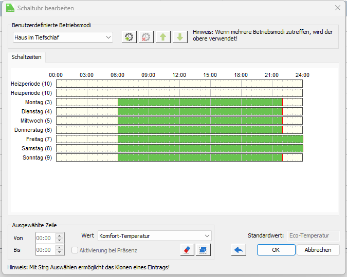

    Hallo zusammen
    Ich bin auf der Suche nach einer Lösung, bei der ich für den IRRv2 unterschiedliche Komfort- und Ecozeiten pro Tag, abhängig vom Betriebsmodi ob Heiz-/Kühlperiode, umsetzen kann. Hat da jemand einen Ansatz?
    Ist es nur möglich, indem ich 2x7 Betriebsmodi (7 für Heizen und 7 für Kühlen) mache, und diese per Logik selber beschalte und in den IRRv2 implementiere?
    Viele Grüsse

      Sorry, ich bin mir nicht sicher, ob ich die Frage richtig verstehen. Aber geht das nicht schon ganz normal über die Schaltzeiten im IRR selbst?

        Hallo Chris
        Ich kann im IIR die Zeiten Kühl- resp.Heizperiode einstellen - oder ich kann die Wochentage verwenden. Nun möchte ich aber die Wochentage unterschiedlich parametrieren/umschalten abhängig von der Kühl- und Heizperiode. Heißt konkret, dass die zwei Schaltzeiten abhängig voneinander sein sollen. Hast du da eine Idee wie das geht? Hoffe die Frage ist nun etwas klarer

          Geht nicht von Haus aus.
          Du kannst bestenfalls zusätzliche Betriebsmodi für Mo-So anlegen mit eigenen Schaltzeiten, und diese Betriebsmodi zur Alternativ-Heizsaison durchschalten.
          Den Sinn hinterfrage ich erst garnicht, ob die Bude eine Stunde früher oder später heizt.

            Anders als Christian würd ich es auch nicht wissen. Aber mit zusätzlichen Betriebsmodi sollten alle deine Wünsche erfüllbar sein
