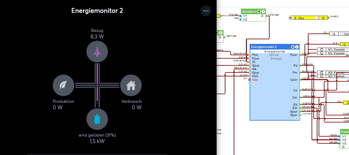

    ich nutze den Energiemonitor jetzt schon lange, seit gestern auch mit einem Speicher.
    Der Bug, mit dem Falschen Vorzeichen ist ja bekannt vll auch auch das Problem, der Falschberechnung
    Mich wundert es auch warum es keinen Eingang fpr den Zähler am Speicher gibt.
    https://www.loxone.com/enen/language...nergy-monitor/
    HTML-Code:
     Positiver Wert: Der Energiespeicher wird geladen.
    Negativer Wert: Der Energiespeicher wird entladen.
    Dieser Eingang ist nur bei bestimmten Baustein-Konfigurationen sichtbar.​
    Klicke auf die Grafik für eine vergrößerte Ansicht  Name: em2.png Ansichten: 0 Größe: 58,3 KB ID: 358836
    Wenn man das genau andersherum macht stimmt die Visualisierung wenigstens.
    Soweit gut dachte ich, ABER die kwh die der Speicher liefert, werden beim Zähler Verbrauch in der Statistik komplett ignoriert.
    Verbrauch und Bezug errechnet er ja über den am Bezugspunkt gesetzten Smart Meter der ja dann 0 kw liefert wenn der Speicher den Verbrauch deckt,
    Ich denke da ist ein Fehler im Modul oder wie konfiguriert man das richtig....
    Ich werde mal einen weiteren Monitor einen Tag laufen lassen mit der falschen Visualisierung, vll stimmt dann die Statistik.... aber das kann es ja nicht sein.....
