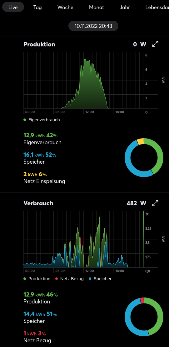

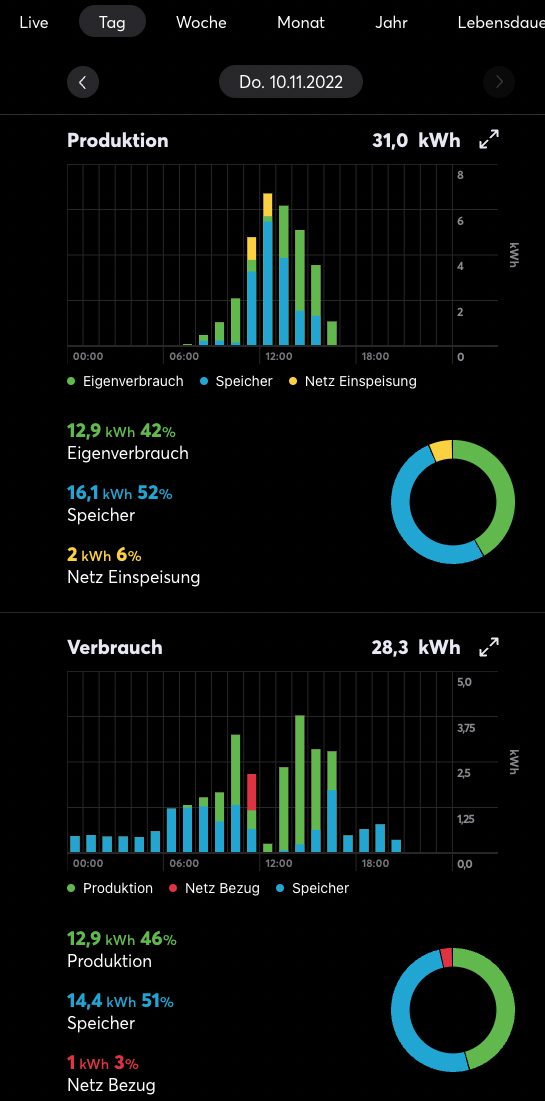

    Habt ihr beim Energieflussmonitor auch dasselbe Verhalten wie ich? Wenn mehrere PV Wechselrichter als Erzeuger in einer Gruppe konfiguriert sind, dann zeigt die Kurve "Produktion" im Live Chart nur den "Eigenverbrauch" an (Siehe Anhang "EFM_Ansicht_Live"). Wenn ich dann von "Live" auf "Tag" Wechsle, werden die Balken angezeigt, hier erscheint dann "Eigenverbrauch", "Speicher" und "Netz Einspeisung" (Siehe Anhang "EFM_Ansicht_Tag".
      Ist ein Bug...
      Mach die App mal kpl. zu und wieder neu auf, dann warte bis die Daten angezeigt werden,
      Die Grafik zeigt für ein paar Sekunden alle Diagramme an, dann wird anscheinend der Eigenverbrauch oben drüber gelegt.
    • Buerschle
      Buerschle kommentierte
      Danke für deinen Tipp, hat leider nicht geholfen. Wenn ich zwischen dem Tab "Live" und "Tag" springe, dann erscheint für ganz kurze Zeit kurz der Chart mit allen drei Kurven. Hoffentlich wird der Bug bald behoben.

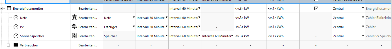

    Bei mir errechnet Loxone keinen Eigenverbrauch, zumindest laut Config (Wert Scd):
    Klicke auf die Grafik für eine vergrößerte Ansicht  Name: Energieflussmonitor.png Ansichten: 44 Größe: 54,4 KB ID: 365329
    In der App wird bei Verbrauch und Produktion allerdings ein grüner Balken aber kein Wert dazu angezeigt:
    Klicke auf die Grafik für eine vergrößerte Ansicht  Name: Verbrauch.jpg Ansichten: 45 Größe: 223,9 KB ID: 365327 Klicke auf die Grafik für eine vergrößerte Ansicht  Name: Produktion.jpg Ansichten: 44 Größe: 231,1 KB ID: 365328
    Laut meiner PV-App stimmt der Gesamtverbrauch aber Loxone nimmt an das alles aus dem Netz bezogen wurde, genau genommen sogar innerhalb einer Stunde..
    Irgendwie ist da noch der Wurm drin in dem Konstrukt.
    Zuletzt geändert von Claus1985; 10.11.2022, 20:58.
    • Claus1985
      Claus1985 kommentierte
      Die Zähler wurden zur gleichen Zeit angeschlossen schon vor ein paar Tagen, das sollte bereits so passen.
    • Buerschle
      Mhm kann es sein, dass dein Problem ist, dass beim Zähler Bidirektional (Netz) ein Bezug von 11,1 kWh für den heutigen Tag errechnet wurde? Das könnte passieren, dass bei den Eingängen eine falsche Skalierung verwendet wurde und minimale Lastschwankungen sich kumulierend zu 11,1 kWh aufsummieren? Evtl die Eingänge Mrc und Mrd durch 1000 teilen (Wh >> kWh)?
    • Claus1985
      Hattest recht, hat nach 2 Tagen ohne jegliche Änderungen dann einwandfrei funktioniert. Man muss allerdings dazu wissen, dass im Live Monitor die ‚grüne‘ Energie der PV nur in die Mitte oder zum Speicher fließt und in den Verbrauch nur die ‚orange‘ und das das so per Design ist also kein Fehler.
      Wie dem auch sei bis auf die Performance bin ich echt happy mit dem neuen Modul und der App. In der config nervt mich der Warnhinweise auf die vielen Lese- und schreibzugriffe zwar aber ich gehe davon aus, dass Loxone den Warnwert per Änderung Hochsetzen wird.

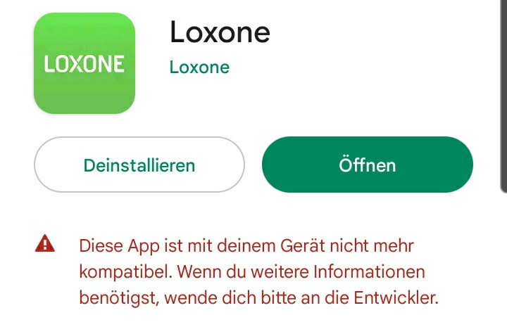

    Hat noch jemand das Problem, dass die neue Version der App nicht mehr kompatibel zu seinem Android Handy ist? Ich nutze ein Samsung Galaxy S9
Name: SmartSelect_20221111-074236_Google Play Store.jpg
Ansichten: 1035
Größe: 57,5 KB
    • Benjamin Jobst
      Benjamin Jobst kommentierte
      Bei mir mit Honor 10 (Android 10!) das Gleiche!
    • MarkusE2202
      MarkusE2202 kommentierte
      Johannes Bartnitzke
      Florian
      Weiß Loxone schon über diese Problem Bescheid?
      Zuletzt geändert von MarkusE2202; 11.11.2022, 10:17.
    • mr-manuel
      mr-manuel kommentierte
      Habe dasselbe Problem. Loxone gibt an, dass mindestens 4 GB notwendig sind. Ich frage mich nur für was… So eine App sollte mit unter 1 GB auskommen.
