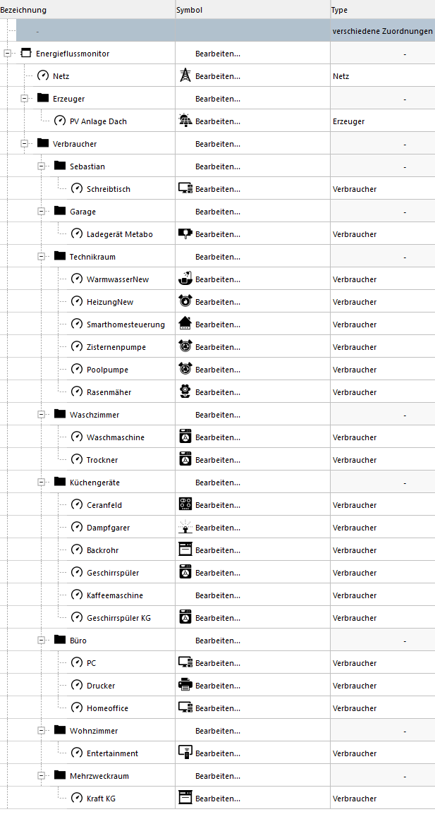

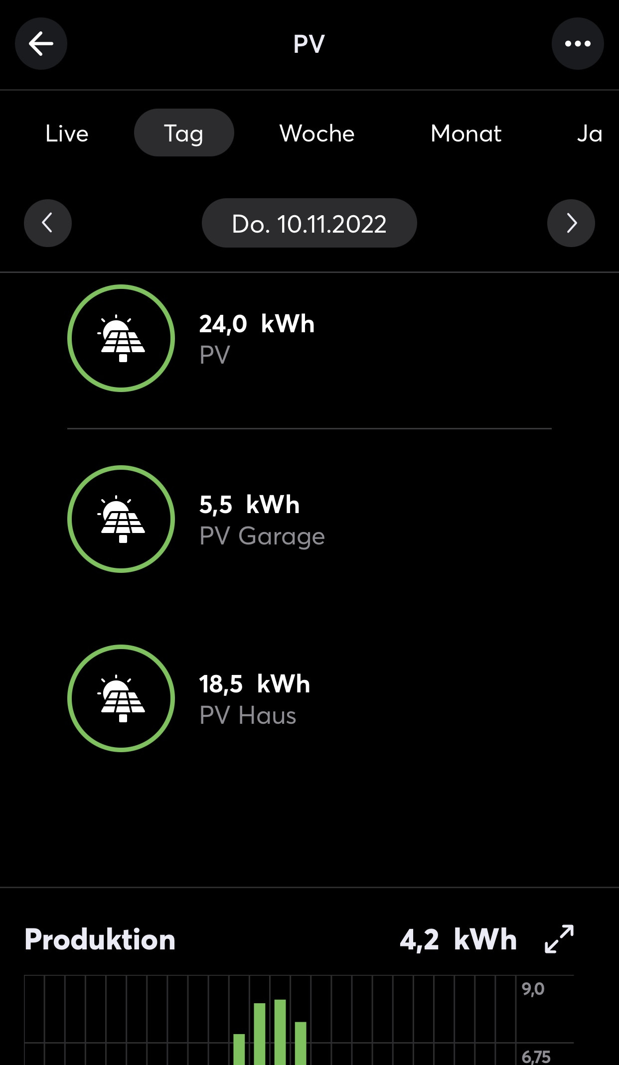

        Ich hab jetzt in meinen jugendlichen Leichtsinn versucht die PV zu Unterteilen
        leider ist dann der Type nicht mehr als Erzeuger zu auswählen und das Verschachteln funktioniert anscheinend nur bei den Verbrauchern

          Schon eine Gruppe versucht für die 2 PV Anlagen?
        • 7321
        #230
        Ich habe das so gemacht und geht auch...

        • Klartext
          Klartext kommentierte
          Jap so funktioniersts, bin aber immer noch der Meinung das es mit den 3 Zählern auch funktionieren sollte^^

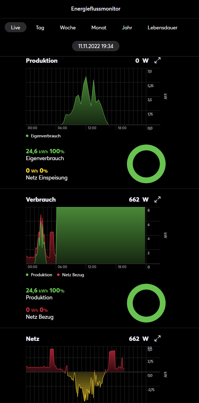

        Wie sieht das bei Euch aus im Energieflussmonitor im 2. grafischen „Bereich“ bei Verbrauch? Rot ist der Netzbezug und das grüne liegt in der Zukunft? Grün sollte Pv sein? Aber jetzt scheint keine Sonne mehr um 1800uhr? Irgendwas psst da nicht. Außerdem ist die Statistik vom Tag mit Balken Müll. Da wäre es nett wenn man von Balken in die Kurve wechseln könnte.
        • mr-manuel
          • 20.03.2021
          • 126

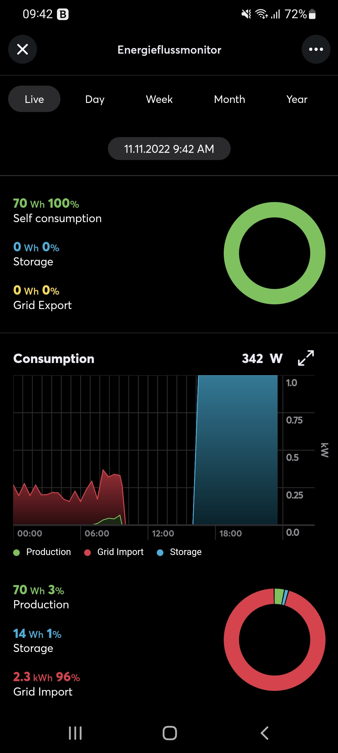

          #232
          Bei mir schaut Loxone auch in die Zukunft, nur anders :P
Ansichten: 1056
Größe: 236,8 KB
          Zuletzt geändert von mr-manuel; 11.11.2022, 17:56.

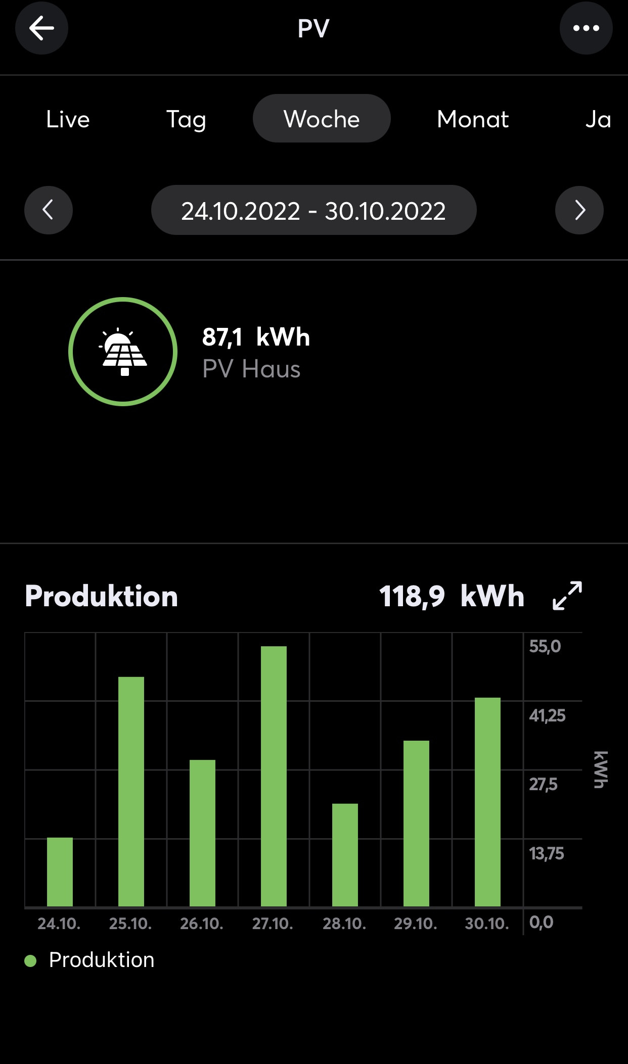

              An den Graph und dem Rechnen muss Loxone aber noch arbeiten.
              Die Tageswerte als auch der Wert über dem Chart passt, aber die Werte der Balken welche in Summe den Wert ergeben soll aber so gar nicht. Die Werte der einzelnen Balken sind komplett falsch.
                Bei mir stimmen die Summen auch nicht, die der einzelnen Zähler aber schon.
                Es scheint irgendwie noch an der Mathematik des EFM zu liegen, da wird noch allerhand falsch gerechnet.
                Werte in der Kachel P / V stimmen nicht, Eigenverbrauch mit Batteriespeicher stimmt nicht. Die summierten Werte sind bei mir 3-5% daneben.
                Diverse Anzeige Fehler der Graphen....

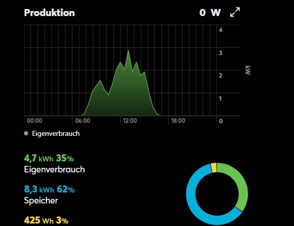

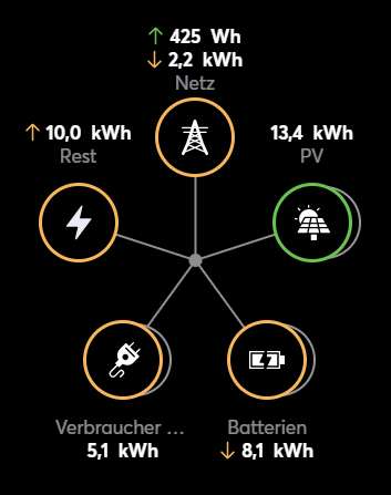

              • 7321
              #239
              Florian
              Johannes Bartnitzke
              Beispiel des EFM und dessen Fehler für den heutigen Tag.
              1. Batterie in der Tages-/Wochen...-Übersicht falsch
              Batterie wurde nach dieser Auswertung nicht entladen, sondern nur mit 8,1kWh beladen. (Beladen wurde aber mit 8,3kWh (siehe 2.)
              In Wirklichkeit sind aber auch die 8,1kWh wieder entladen worden.
              Hier fehlt die Anzeige wie beim Netz oben was rein und raus gegangen ist. Dann würden auch die Verbräuche passen.
              Klicke auf die Grafik für eine vergrößerte Ansicht  Name: image.png Ansichten: 0 Größe: 33,9 KB ID: 365625
              2. Eigenverbrauch falsch
              Der Eigenverbrauch stimmt überhaupt nicht, die Batterie wird nicht berücksichtigt.
              Heute müsste ich also 97% Eigenverbauch haben da die Batterie geladen und wieder vollkommen entladen wurde.
              Klicke auf die Grafik für eine vergrößerte Ansicht  Name: image.png Ansichten: 0 Größe: 87,5 KB ID: 365626
              3. Ungenauigkeiten der Zähler
              ​Trotzdem dass ich die Zähler sekündlich mit den aktuellen Werten füttere sind die Werte 3-10% falsch.
              Gefühlt scheint hier in den Zählern irgendwie stark gerundet zu werden.
              Beispiel zu Grafik in 2.
              Produktion = 13,2kWh (13,4 im EFM)
              Batterie = 8,86 kWh (8,3 im EFM)
              Einspeisung = 0,62 kWh (0,425 im EFM)
              Netzbezug = 2,47 kWh (2,2 im EFM)
              Wo kommen solche Unterschiede her?
              Ich glaube jetzt mal meinem E3DC das die Werte stimmen.
              4. Tages-/Wochen-... Übersicht summierte Werte
              Wähle ich einen vorhergehenden Tag, so sollte doch irgendwo der summierte Wert des gewählten Tag/Woche... stehen und nicht immer noch "Heute"
              Klar kann ich jetzt auch die Wochenansicht gehen und mit der Maus jeden einzenen Tag anklicken, aber das ist doch nicht der Sinn einer solchen Grafik?
              Klicke auf die Grafik für eine vergrößerte Ansicht  Name: image.png Ansichten: 0 Größe: 26,9 KB ID: 365627
              5. Grafiken
              Die Grafik des Fluss flackert im Sekundentackt, geht man raus und wieder rein geht es wieder.
              In der Live Übersicht wird nur der Eigenverbrauch im Graphen angezeigt
              Speicher und Einspeisung werden nur für 1-2 Sekunden mit angezeigt und werden dann überdeckt/verschwinden.
              Klicke auf die Grafik für eine vergrößerte Ansicht  Name: image.png Ansichten: 0 Größe: 31,5 KB ID: 365628
              In der Kachelansicht​ stimmt nichts mehr wenn Produziert wird und zusätzlich die Batterie geladen wird überhaupt nichts mehr.
              Wenn nur verbraucht wird passt es.
              Werde morgen versuchen während der Produktion ein Beispiel zu posten.
